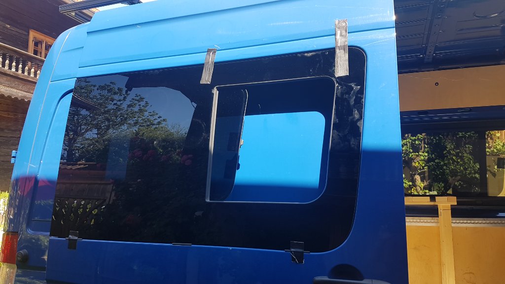

Felix999
Beiträge: 34
Registriert: 08 Nov 2019 08:51
Re: Reimo Schiebefenster
Beitrag von Felix999 »
Hier nochmal alles im eingebauten Zustand:
Seitenscheibe von außen. (ich finde die Tönung kommt sehr stark an das original dran
Dichtung von außen:
geöffnet von innen (hier hätten sie meiner Meinung nach die Schiene 5cm länger machen können) :) :
Sprinter 319 4x4 / 906 Bj.:2015
