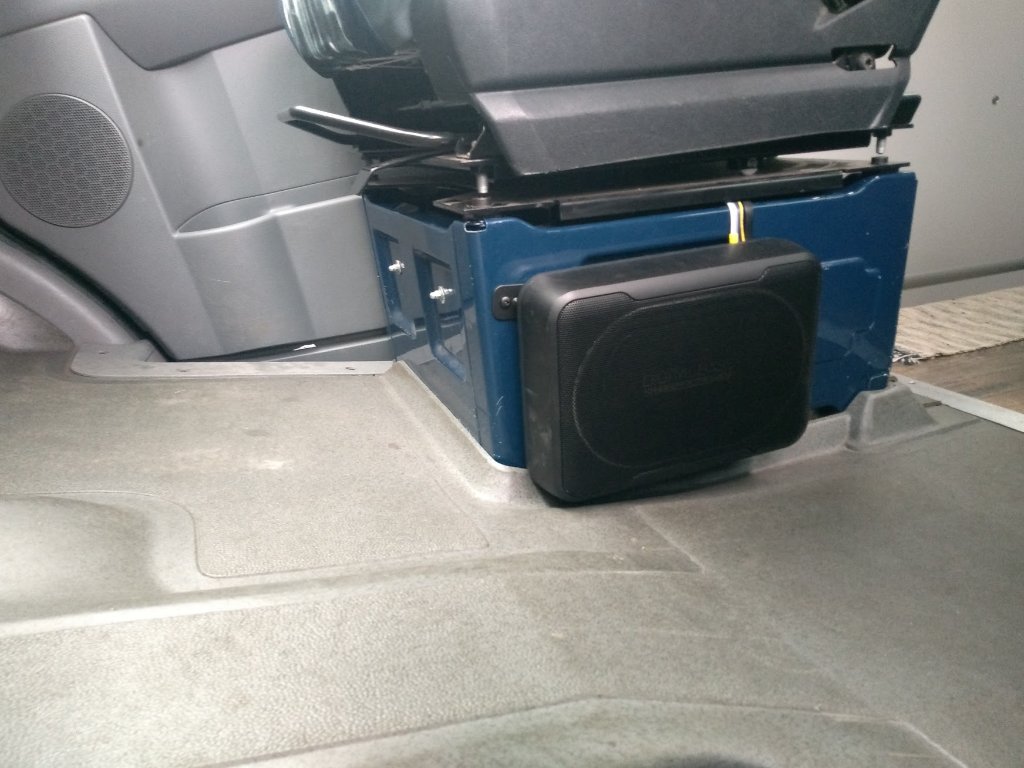

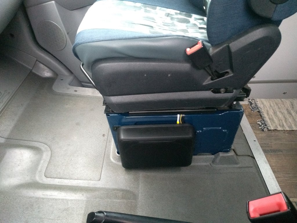

Ich bin eigentlich von einem sehr guten Soundsystem in meinem PKW verwöhnt.
Aber die Lautsprecher des Crafter gepaart mit einem aktiv Subwoofer gehen echt in Ordnung für die 120€ die man ausgibt.
Der Subwoofer den ich habe passt genau zwischen die Doppelsitzbank und Fahrersitz, unter der Handbremse.
Er verschwendet also keinen Platz.
Ich habe einen Kenwood Ksc-SW11.
Crafter 4Motion L2H2 Bj 2018
