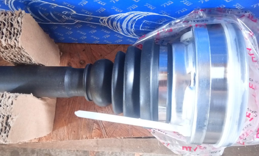

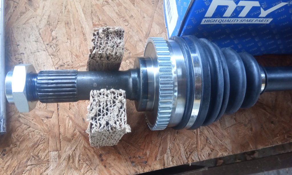

So jetzt sind sie angekommen. Vermutlich made in Poland.
Was gefällt mir:
Die Schellen könnten rundum passen.
Innere Manschette macht einen soliden Eindruck (noname) - möglicherweise besser als GKN im Aftersales.
Was gefällt mir nicht:

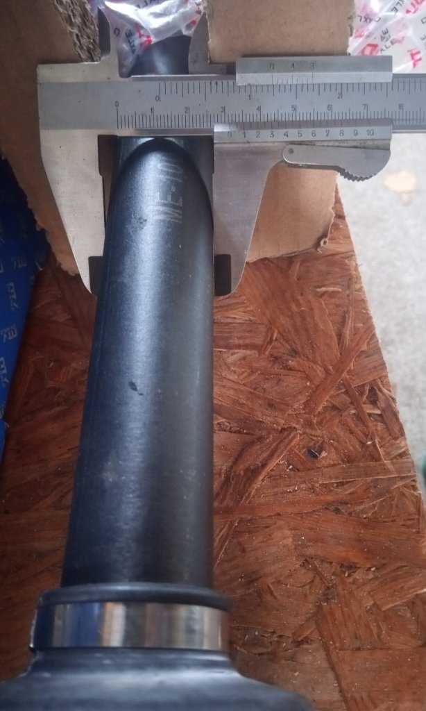

Welle nicht lackiert.

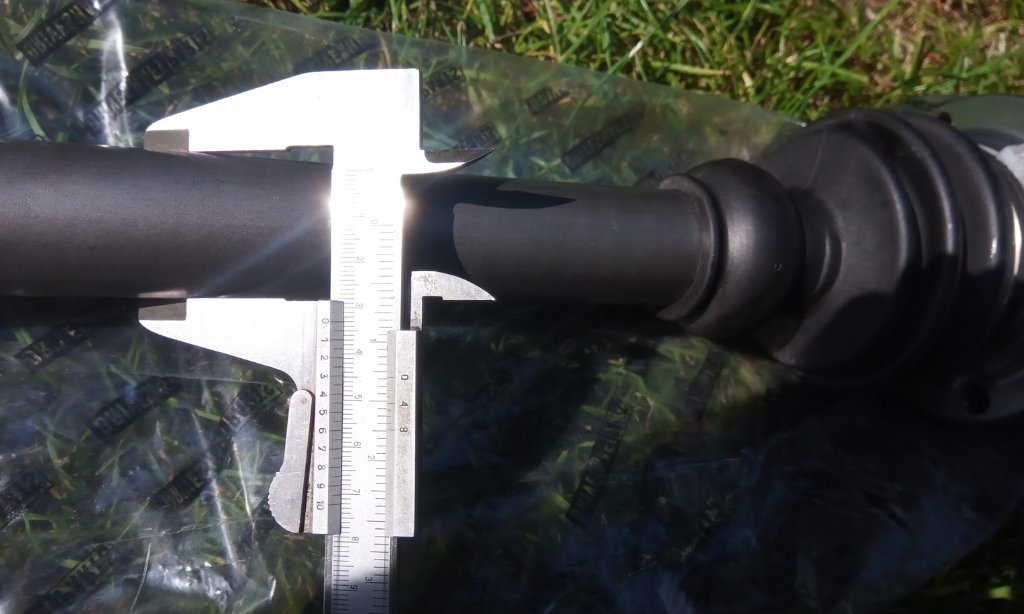

Welle 5mm dicker als original. Vermutlich passt sie so nicht sauber durch den Anschlagpuffer-Bock.

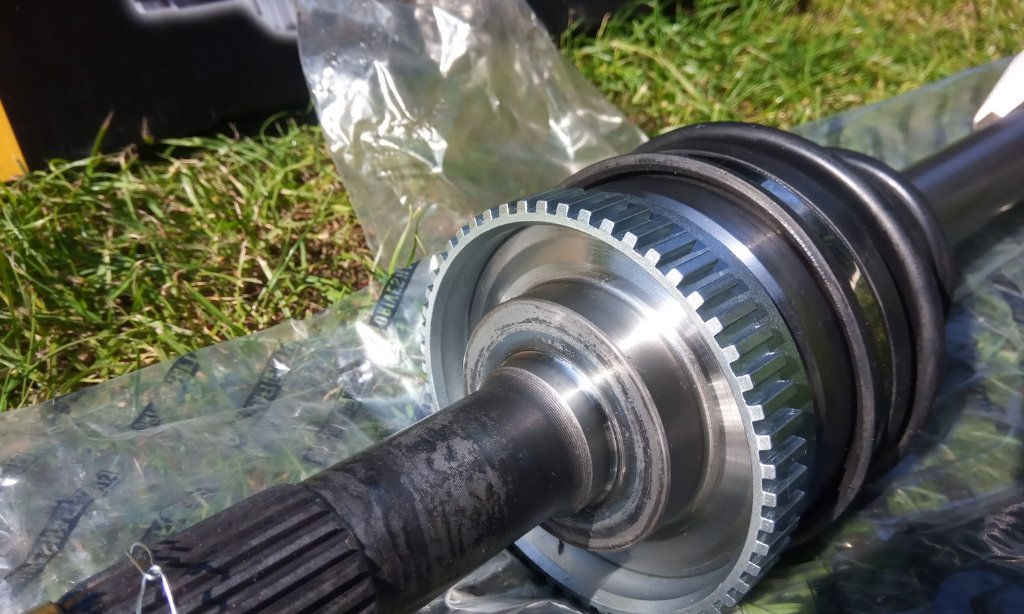

Interessante Materialsparmaßnahme dagegen unter dem ABS-Ring.
Beiträge: 2728
Re: 903 4x4 Vorderachse: Das ist die perfekte Welle...

Es gab neue Wellen. Diesmal tatsächlich in der richtigen Länge.
Der erste Eindruck war gut. Leider fehlt aber das Entlüftungsloch an der Manschette des Verschiebegelenks und die Welle ist zu dick. So wie das abgedrehte Stück ist der Durchmesser des Stabs der Originalwelle. Wahrscheinlich kollidiert sie so mit dem Tunnel des Bocks für den Anschlag-Gummipuffer. zumindest am 904 geht es da extrem eng zu.
Radseitig walkt die Manschette bei geringstem Knickwinkel schon merklich. Hätte man vor dem Spannen nur weiter auf den Stab ziehen müssen.
Materialien und Schellen machen sonst einen guten Eindruck.

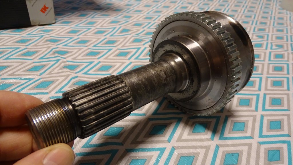

Hallo, Joethsprinter, bei deinem Beitrag vom 22. Sept. 2020, das 2. Bild, bin ich der Meinung das der ABS Ring abgezogen werden muss und abgedreht werden muss, es muss dann so aussehen wie beim Beitrag vom 5. Nov. 2020, erstes Bild.
Meine Wellen die ich bestellt hatte, vor ca. 2 Jahren, hatten auch diesen vorstehenden ABS Ring, Habe sie abgezogen,abdrehen lassen und wieder aufgezogen.
Den ABS Ring in Öl, 170 Grad erhitzt, das Gegenstück 18 Grad minus im Tiefkühler, dann flutscht er von alleine rauf, musste mit einem Hammer noch etwas nachhelfen, hält seit 40 000 km.
Hans

Absolut. Die Wellen von damals gingen schon allein wegen der falschen Länge zurück.
Da hast du ja einiges an Nacharbeit geleistet. Für neue komplette Wellen wäre mir das zuviel. Zudem ich auch keine Drehbank zur Hand habe. Hielten auch die Manschetten die 40tkm? 😀
