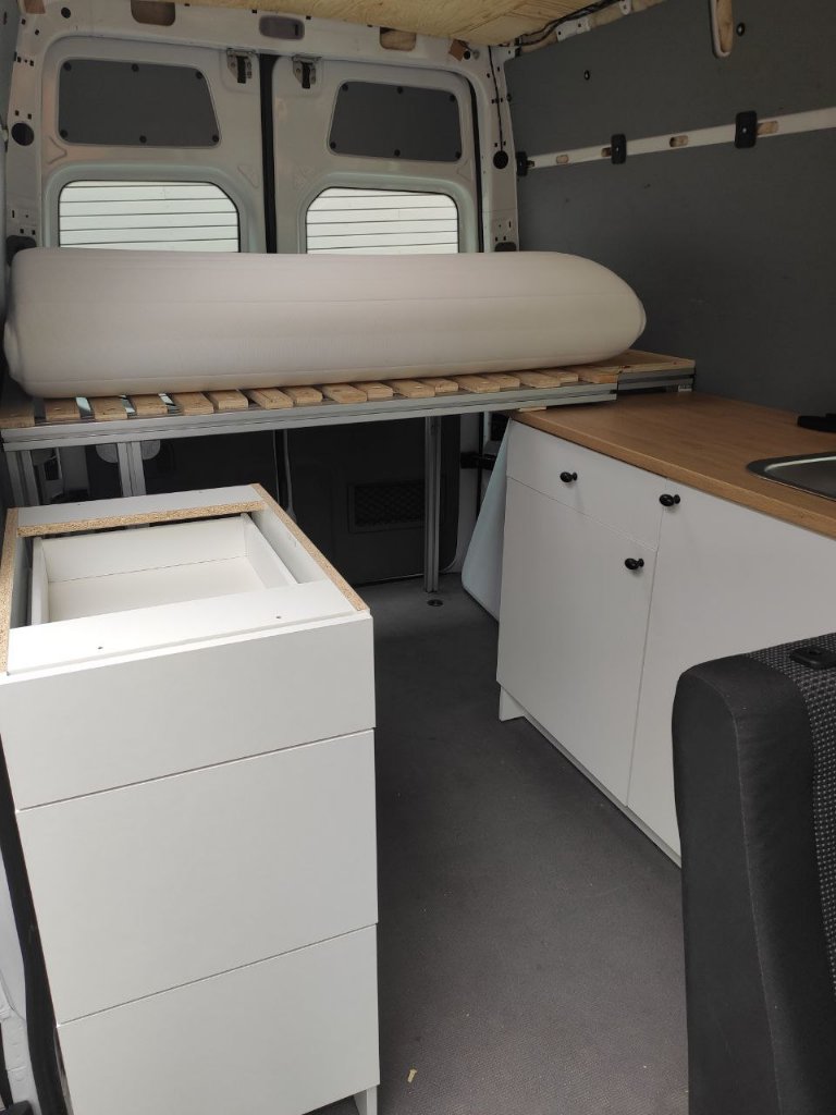

Mein Doppelbett von 160x205 ist aus 3 Alu-Längsträgern in der Dimension 2x4cm gebaut. Das ist extrem stabil, da bewegt sich nichts.
5 Träger aus 3x3cm ist sicher auch in Deinem Fall völlig ausreichend.

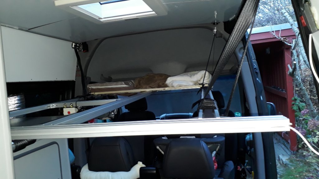

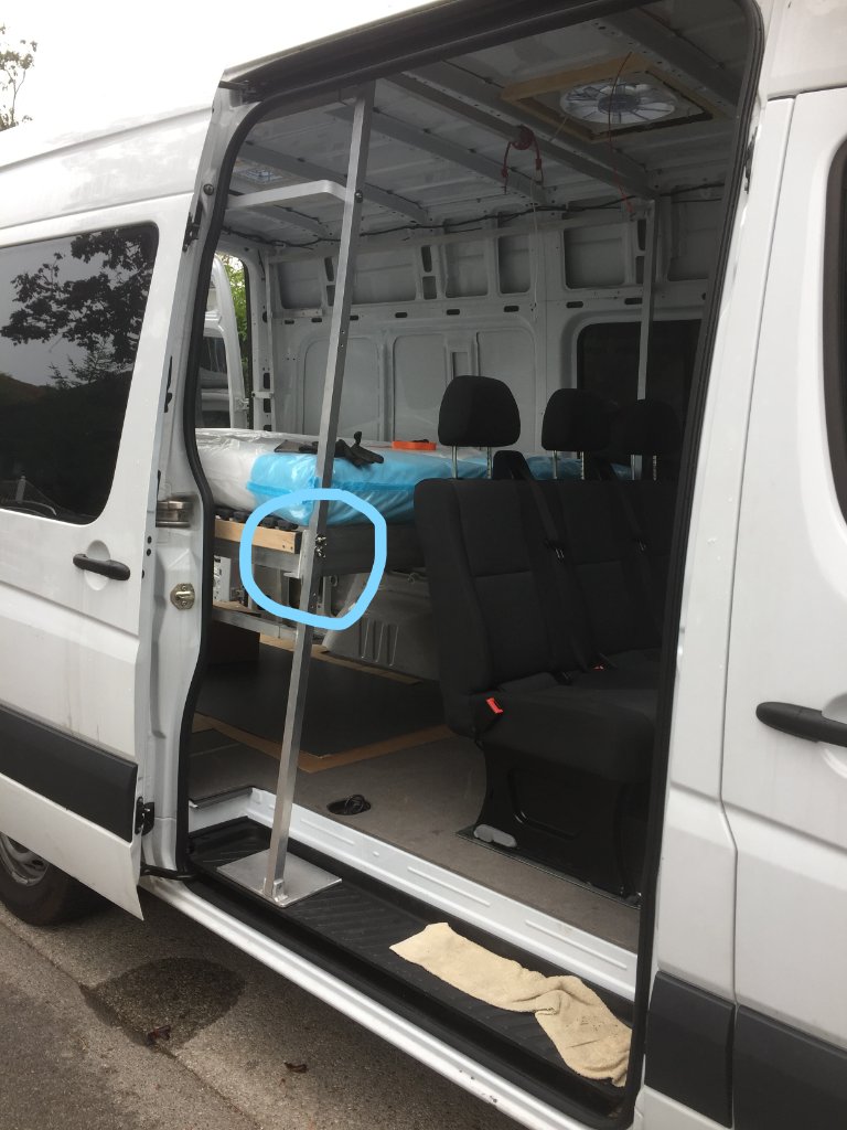

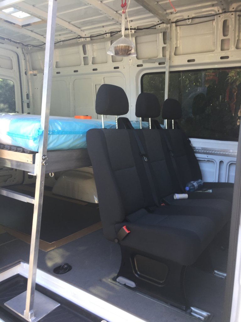

Nur so aus Anregung. Ich wollte auch multifunktional bleiben. Darum habe ich eine eigene Tragkonstruktion aus Alurohre gebaut. Der Bettteil ist mit Flügelmuttern befestigt. Das Grundgestell habe ich über die Befestigungspunkte verschraubt. Lediglich bei der Schiebetüre habe ich extra abgestützt da ich ein Längsbett wollte.

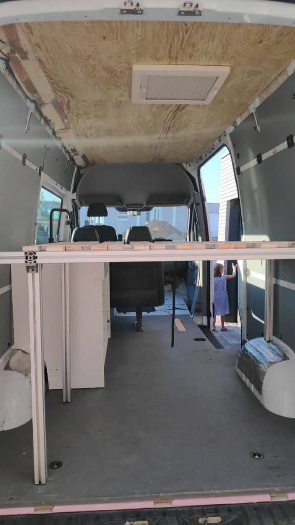

Mein Bett ist auch deutlich über den Holmen. Habe es mit 45x45 Bosch Profil leicht realisiert. Muss sagen am Anfang wollte ich auch stützenfrei aber in das dünne Blech irgendwelche Winkel befestigen ohne jegliche Stützen war mir zu riskant. Bett ist super stabil und nach vorne ausziehbar, platzsparend und leicht wieder auszubauen (meines Erachtens der größte Vorteil von den Boschprofilen.
Stützen finde ich mittlerweile top. Links passen z.b. zufällig Vier Campingstühle und der Tisch rein und sind sauber aufgeräumt. Habe mir schraubösen in die Profile gemach und kann alles mögliche dran festbinden, hochziehen etc.

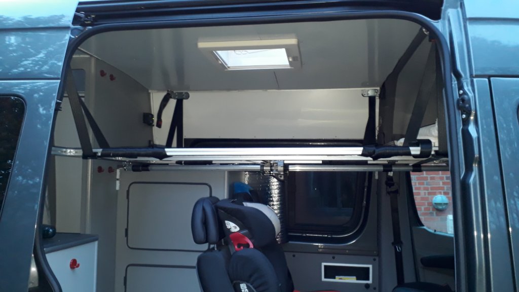

Ich habe mein Bett an vertikalen Airline-Schienen befestigt. So kann ich es je nach Komfort in der Höhe verstellen :D

...was mich an diesen verstellbaren Betten -insbesondere bei Fensterbussen- total nerven würde, ist der Spalt zwischen Matratze & Wand/Fenster. Meine Kinder (<4 Jahre) haben die Angewohnheit, nachts durch solche Spalten zu verschwinden & kurz darauf mit VIELEN Decibel für eine nachhaltige Unterbrechung des elterlichen Schlafes zu sorgen.

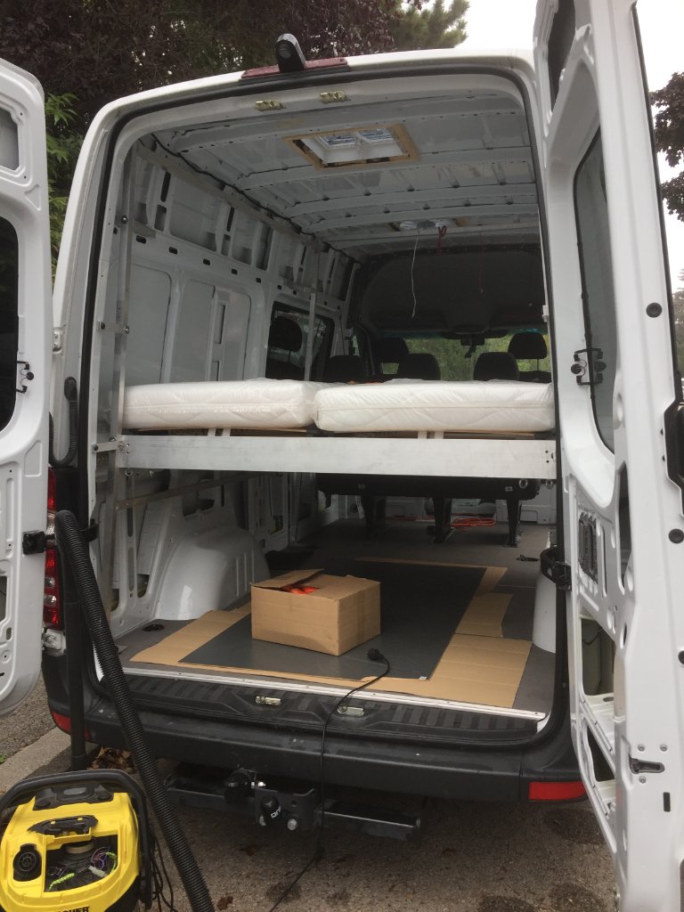

Ich habe das mit 45er Aluprofilen ohne Abstützung auf der Höhe, also nur vorne und hinten am Holm befestigt. Hält Bombe, da biegt sich nix durch. Bei 30er würde ich auch abstützen oder ggf. oben abhängen mit Stahlseil.
Bett auf Höhe der Holme war mir auch zu tief, passt nicht genug drunter. Wenn man Hochdach hat, kann das Bett höher.
