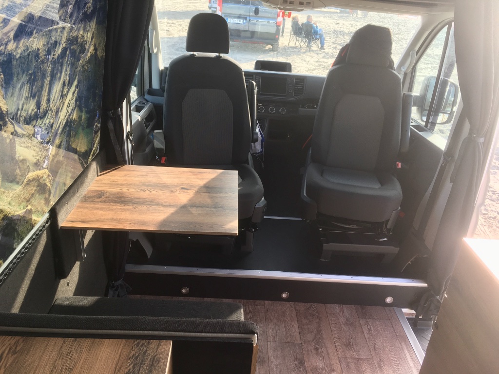

Unterm Fahrersitz habe ich die Scopema - diese habe ich etwas modifiziert - damit sie nicht so wackelt und knarzt (seitdem ist Ruhe) . Dreht einwandfrei.
Genaue Installation habe ich auf der vorherigen Seite beschrieben.
Abenkbare Handbremse ist sicher ne top Lösung - dann könnte e sich auch ohne Schweissen etc. ausgehen. Muss jemand anders seinen Senf nochmal dazu geben.
Hier nochmal ein Bild - leider nicht alles zu erkennen, aber drehen können sie beide

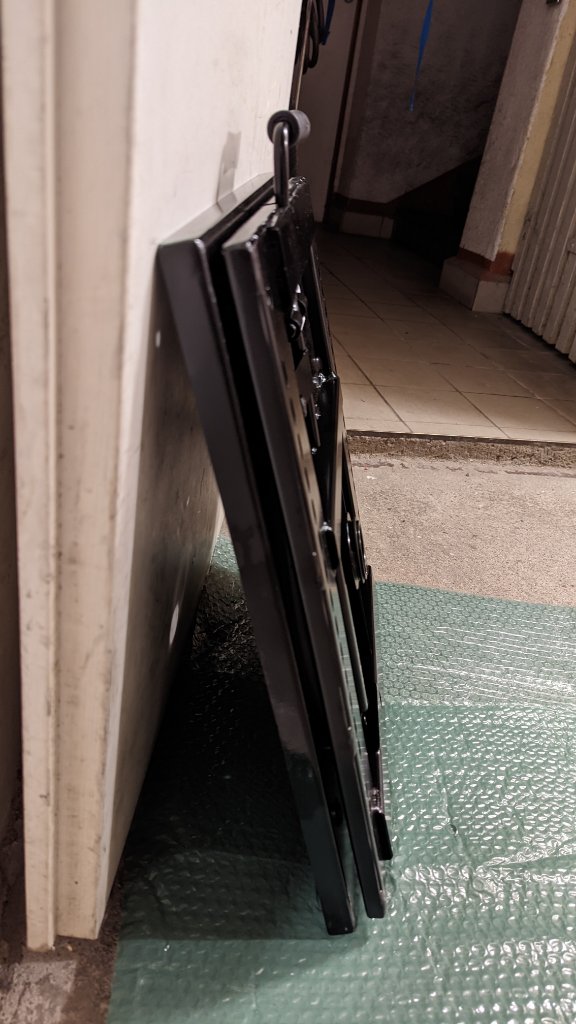

Ich hatte mit den Leuten von P3 Kontakt und meine mich zu erinnern, dass der Sitz 20-25mm höher kommt. Definitiv sind es weniger als 30mm. Und damit deutlich weniger als bei der Konkurenz weshalb ich mich auch für die P3 Konsolen entschieden habe. Aber ich werde zusehen nochmal nach zu messen, wenn ich die Konsolen drinnen habe.
Edith: Auf der Website stehts, 26mm.
Edith die Zweite: Anbei mal Bilder der Drehteller, sind gestern angekommen.
