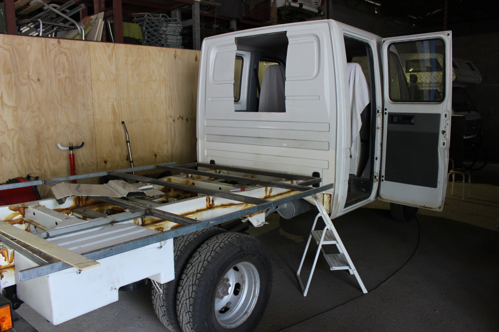

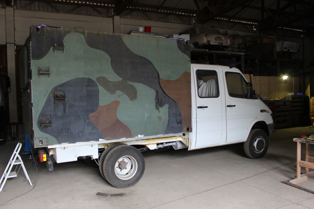

Hallo in die Runde,
Vor Jahren hab ich das eine Weile nebenberuflich gemacht, aus dieser Zeit ist der IGLHAUT mit NATO- Shelter. Da wurde vom DEKRA ein Zwischenrahmen gefordert, obwohl der Shelter in seiner Sandwichkonstruktion mit den verschraubten und verklebten Kufen darunter sicher genug Stabilität gehabt hätte.
Das Material für den Zwischenrahmen war 2mm starkes Kastenprofil von ca 50x40. Die Kufen des Shelters habe ich dann aber doch entfernt und ihn durch den Boden mit Schloßschrauben durch den Hilfsrahmen verschraubt.
- nomadpix (27 Jun 2020 19:35)

Um die Angaben vom Walter mal zu ergänzen:
Ich habe ja meinen Koffer vor fünf Jahren auch neu gebaut in dem Fall wie schon mehrfach erwähnt als multi flexible Kabine welche sowohl auf dem damals noch vorhandenen Robur sowie auf einem anderen Pritschenfahrzeug passen soll.
Die reinen Kosten des Projektes vom Materialaufwand her würde ich mit ungefähr 5000 € ansetzen. Damals habe ich Statur Sandwichplatten verwendet und edelstahlwinkel alles ganz geklebt der Boden besteht aus einem Rahmengestell aus Vierkantprofil Stahlrohren mit entsprechenden Querverstrebungen Knotenblechen und Verankerungen zwischen dem Kofferboden und dem eigentlichen Fahrzeug habe ich im Falle des Sprinters noch einen Zwischenrahmen gebaut.
Beim Rohbau brauche ich keinen Zwischenrahmen sondern nur eine flexible Lagerung das hat er Koffer anstandslos vertragen.
Beim Thema Innenausbau scheiden sich die Geister der eine macht sind teuer der andere im günstig deine macht es selbst der andere lässt machen genauso wie mit dem Koffer von daher würde ich dir Angaben vom Walter unterschreiben.
Wenn das Fahrzeug was er gekauft hat allerdings ein Neufahrzeug war dann war der Koffer zu teuer
Leerkabinen Kosten ab ca 12 bis 15000 Euro je nachdem wo man sie kauft wenn man es nicht selber macht.
