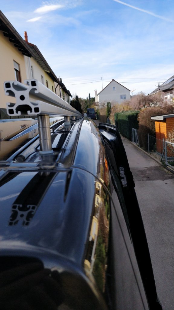

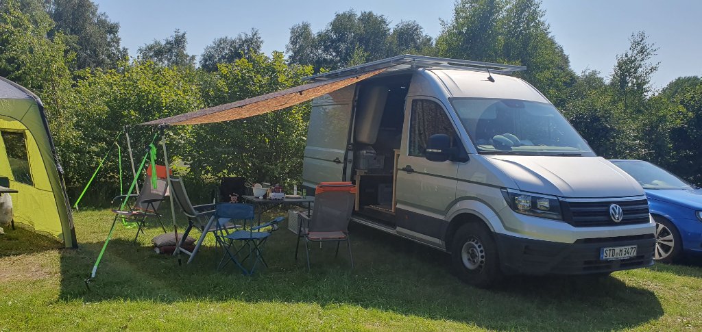

Wie ich schon erwähnt hatte, hat der Crafter 2 ein sehr geschwungenes Dach, von den senkrechten Auflagern sind die hinteren 4cm länger als die von vorn. Da ich neben zwei Solarmodulen auf der Beifahrerseite noch etwas Fläche für ein großes Kajak auf der Fahrerseite brauche, hab ich den Dachträger 2m breit gemacht, was leider etwas wild ausschaut, denn der Crafter wird ja nach oben hin recht schmal.
Dafür steht der Dachträger jetzt so weit über das das Wasser vom Dach nicht mehr in die offene Schiebetür tropft. Die Solarmodule bilden ein schönes Vordach.
Als Markise nutzen wir ein 3x3m Tarp von DD-Hammocks, dieses wird von unten unter den Dachträger montiert, so kommt kein Regen zwischen Dachträger und Tarp.
Geht schnell und ist günstig, bei Regen spannt man einfach vorn in der Mitte noch einmal ab so das ein V entsteht, da läuft dann das Wasser ab. Auf dem Bild habe ich das Tarp um 90° verdreht montiert, in der Mitte ist noch eine eingenähte Längsverstärkung um Zug aufnehmen zu können.

Ich zitiere mich mal selber und habe jetzt doch eine Airlinschiene in die Rinne geklebt, da drauf thront jetzt ein Dachträger aus 40er Itemprofilen.S4B5 hat geschrieben: 25 Apr 2023 10:57 Hi
