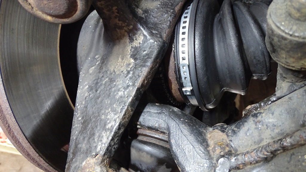

Am Wochenende kleiner Ausflug.
Die Hilfskonstruktion mit einer Spannschelle ( nicht Original ) auf der Manschette und eine vor dem kleinen Rand der Manschtte auf der Welle hat gehalten. Ob das dauerhaft ist, man wird sehen. Der "Freundliche" denkt das es hält, aber insgesamt muß man schon sagen, das ist keine Reparatur die man von einem guten Mercedes Stützpunkt erwarten kann.

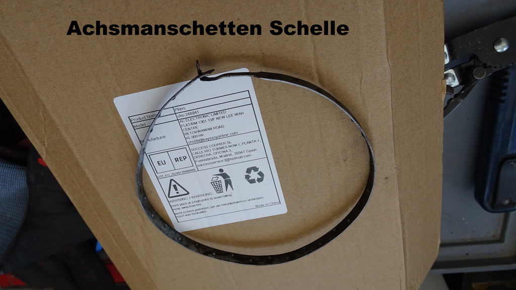

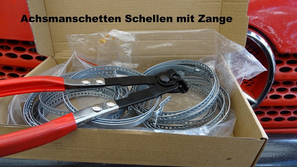

Hallo, ich fahre ja einen 313 cdi 903, 4x4, denke mal beim Sprinter 2 (NCV3) wirds auch nicht viel anders sein, Mir ist jetzt die Schelle von der Achsmanschette runtergerutscht, habe die Manschette wieder rauf gedrückt, und die Schelle wieder Montiert, bei geradeaus Fahrt ist sie drauf geblieben, bei starken einlenken, wieder runter gerutscht. Im Bild ist die Original Schelle, hat immerhin einige Jahre gehalten.Habe dann diese Schellen mit Zange in der Bucht gekauft. Ohne die Welle auszubauen Montiert, sitzt fest, hatte erst bedenken das der Hubel zu hoch ist, aber passt, ende August werde ich eine längere Strecke fahren, und testen,werde dann berichten.
