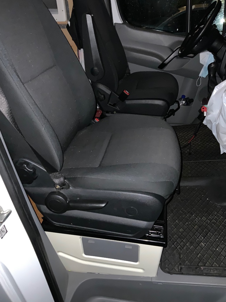

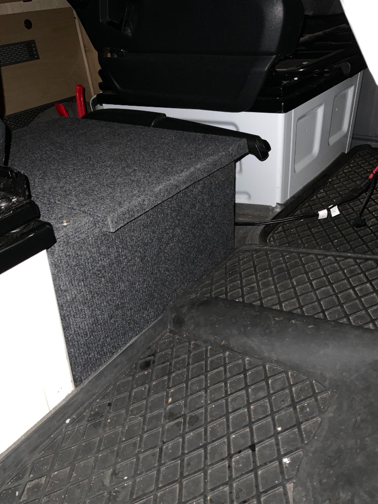

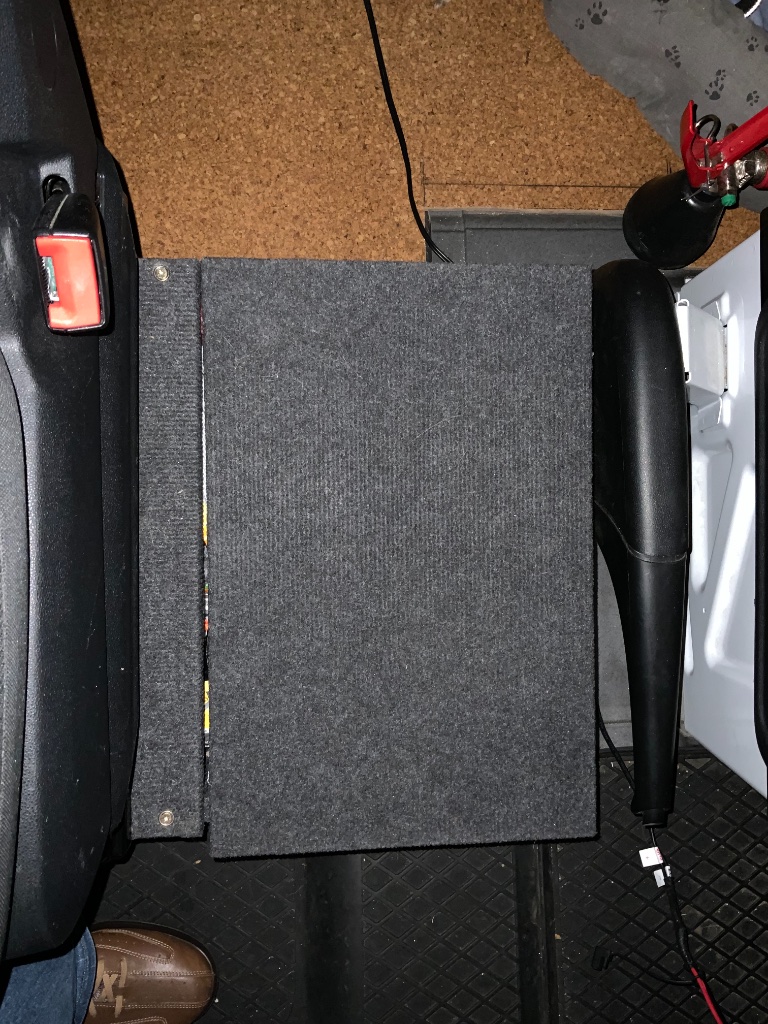

Habe die Umrüstung von Doppel-Sitzbank auf Einzelsitz durchgeführt. Einzelsitz neuwertig für 238 € in der Bucht ergattert, die Konsole war mit 149 € vergleichsweise teuer. Den Bodenbelag habe ich gelassen, und für das fehlende Stück im Bodenbelag eine genau passende Staukiste gebastelt. Die Kiste mit schwarzem Teppichboden beklebt, der Deckel der Kiste ist so stabil, dass man darauf treten kann beim Durchgang nach hinten. Drehkonsolen habe ich auch verbaut.
