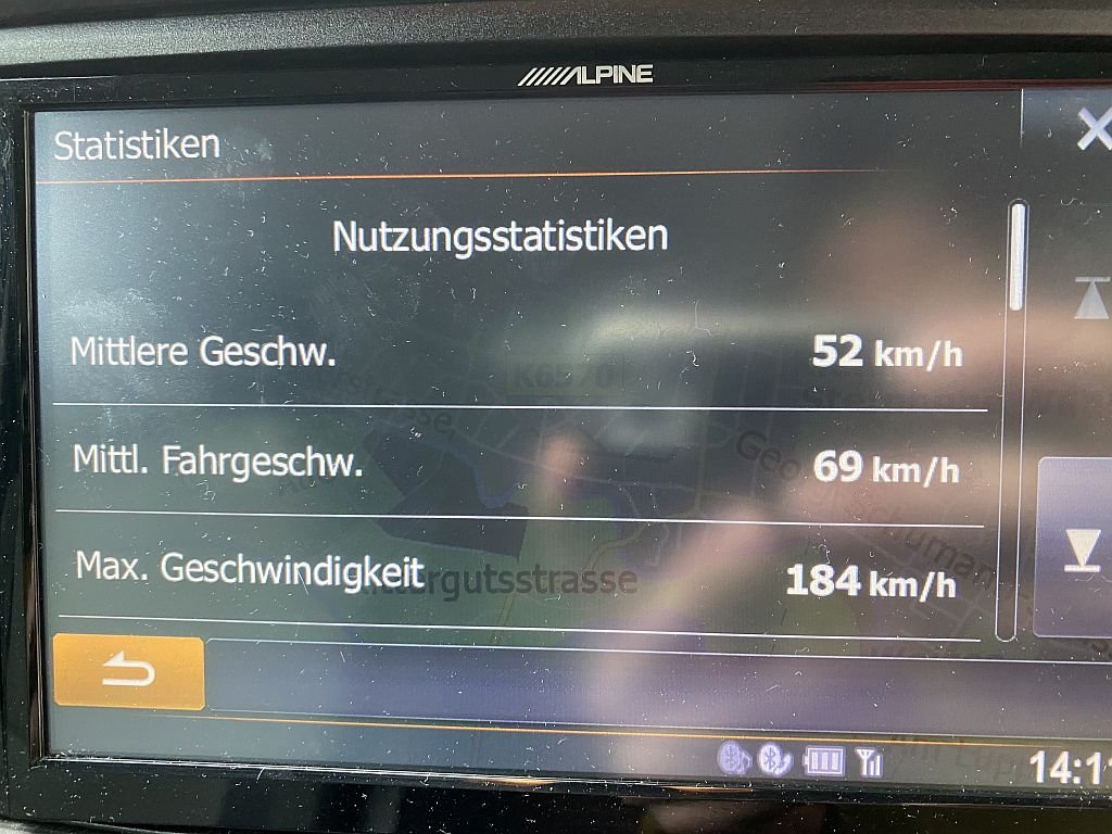

Mein auf 235/65R16C codierter Tacho zeigt mit 255/60R18 bei 100 km/h ein paar km/h zu wenig an und die angezeigte Wegstrecke ist deutlich zu gering. Auch die original abgeregelte, mit GPS ermittelte Höchstgeschwindigkeit offenbart es. :lol:

Rosi hat geschrieben: 06 Mär 2020 15:25Mein auf 235/65R16C codierter Tacho zeigt mit 255/60R18 bei 100 km/h ein paar km/h zu wenig an und die angezeigte Wegstrecke ist deutlich zu gering. Auch die original abgeregelte, mit GPS ermittelte Höchstgeschwindigkeit offenbart es. :lol:
Warum mich das nicht wundert:
Code: Alles auswählen
                235/65R16   255/60R18    Differenz
Durchmesser       71,2 cm     76,3 cm
Abrollumfang     216,4 cm    232,0 cm       +7,2 %
Angezeigte
Geschwindigkeit  100 km/h   93,3 km/h       -6,7 %
