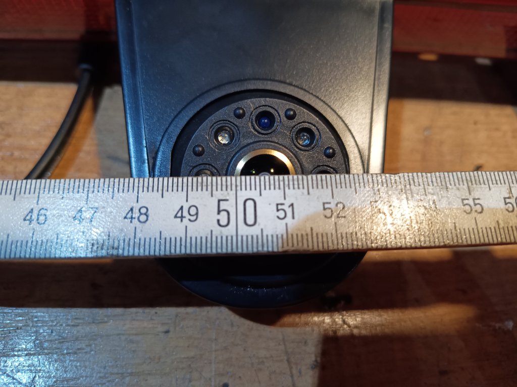

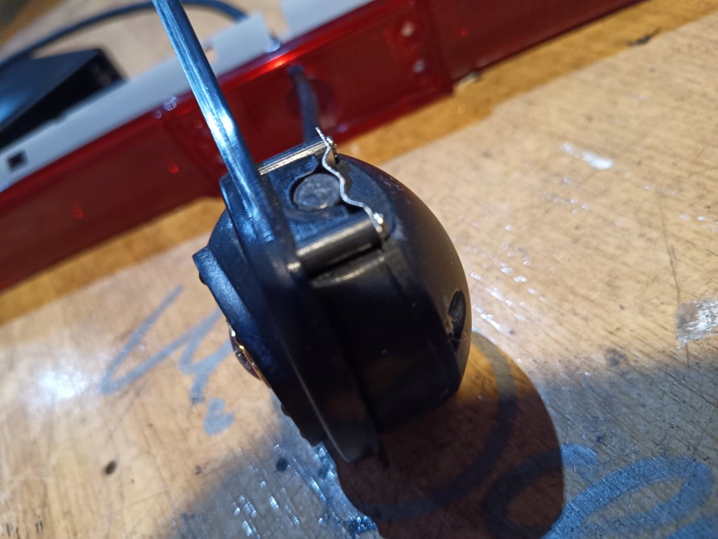

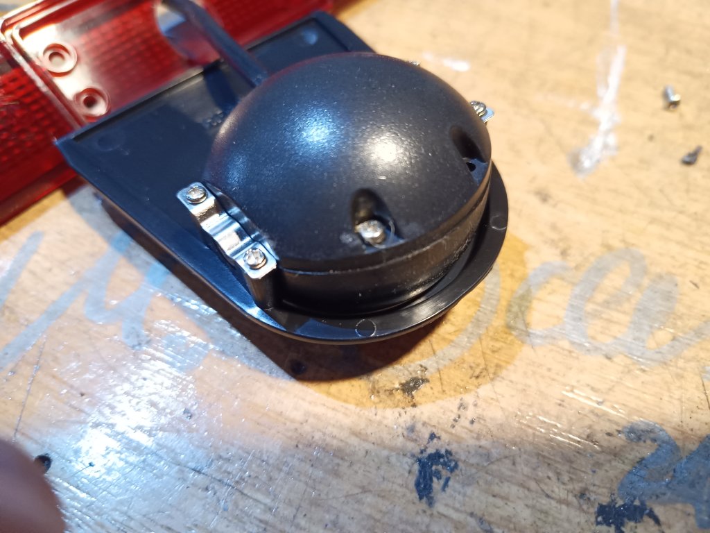

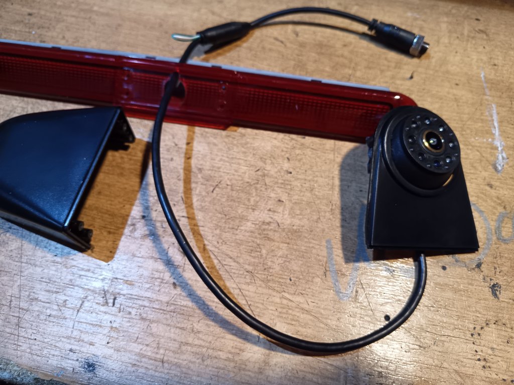

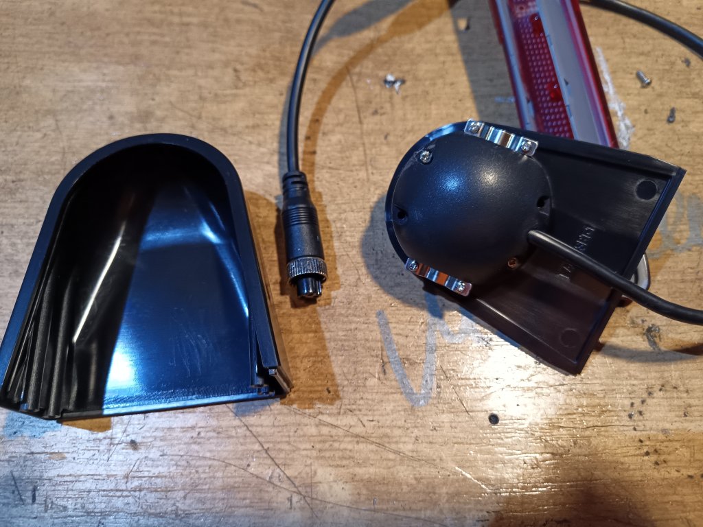

Hallo Rosi, sollte wohl gehen. Ich habe einen dieser China-Böller hier neu liegen. Für Dich habe ich mal hineingeschaut. Link zum Verkäufer beim Ali reiche ich bei Interesse nach.
