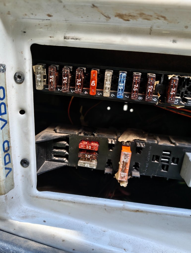

Hallo zusammen, das versprochene Update. Die Werkstatt sagte, die Sicherung der ABS-Rückförderpumpe habe eine "Unterbrechung" (O-Ton Rechnung), die wurde angeblich getauscht. Allerdings der Hinweis, dass wenn der Fehler wieder auftritt, wohl ein neuer ABS-Block rein müsse, weil der Pumpenmotor möglicherweise schwergängig sei und dann zu viel Strom ziehe. Fand ich erstmal merkwürdig, weil der Block ja relativ neu überholt ist, aber gut. Die rote Bremswarnleuchte ist in der Tat aus, aber ABS und ASR leuchten weiterhin. Die gingen sogar an, noch bevor ich auf dem Parkplatz der Werkstatt einen Meter gefahren bin. Wäre nicht schon Ladenschluss gewesen, hätte ich den Bus direkt wieder da gelassen... Fehler lässt sich durch Batterie abklemmen löschen, kommt aber wieder. Letztes Wochenende war er nach ausgiebiger Messorgie (ohne abgeklemmte Batterie) für ganze 5 km Fahrt weg und kam dann wieder. Hinweis: bin ein kurzes Stück auf losem Grund im Allrad gefahren.
Mir ist außerdem aufgefallen, dass so weit ich das sehen kann, die Werkstatt laut Belegungsplan die Sicherung für den Zuheizer getauscht hat?? Das ist laut Belegungsplan eine 10 A-Sicherung (Steckplatz 5), da hat nun eine 40 A gesteckt. Überhaupt sind nicht alle Sicherungen und Relais im Belegungsplan aufgeführt, der ist deckungsgleich mit dem hier:

Ich habe aber auch auf den Plätzen 6-10 Sicherungen sowie weitere, die gar nicht nummeriert sind, diese drei kleineren auf der zweiten Leiste und die große 40 A-Sicherung. Letztere konnte ich als Hauptsicherung(?) für das ABS identifizieren, jedenfalls liegt an den großen Steckerpins keine 12 V mehr an, wenn diese Sicherung gezogen ist. Außerdem steckt da noch ein Relais das auch nicht beschriftet ist, es scheint das Starter-Relais zu sein, zumindest dreht der Anlasser nicht, wenn dieses Relais gezogen ist. Auf dem Belegungsplan steht da aber "Spezialausrüstung" bzw. "Sonderausstattung". Ein Anlasser ist aber eher Standardequipment, möchte ich meinen.
Also kann mir irgendjemand mit einem korrekten Belegungsplan für die Sicherungen seitlich an der Fahrersitzkonsole helfen? Ist die Rückförderpumpe vom ABS separat abgesichert? Ich habe offen gestanden Zweifel, dass ich bei den Werkstätten ernst genommen werde... Ich probiere jetzt noch, eine Masseleitung direkt vom Pumpenmotorgehäuse auf Batteriemasse zu legen, das scheint bei anderen auch geholfen zu haben. Die Massepunkte W7 und den untem am Zuheizer habe ich geprüft, sind durchgängig. Da aber immer ABS und ASR zusammen angehen, vermute ich nach wie vor ein Drehzahlsensorproblem, die messen aber alle im Stand zumindest VR, HR und HL etwa 1,82 kOhm und VL 1,95 kOhm.
https://www.bolidenforum.de/forum/threa ... r.1450878/
