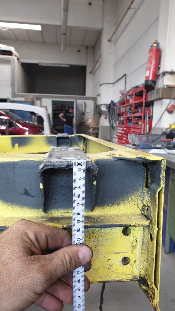

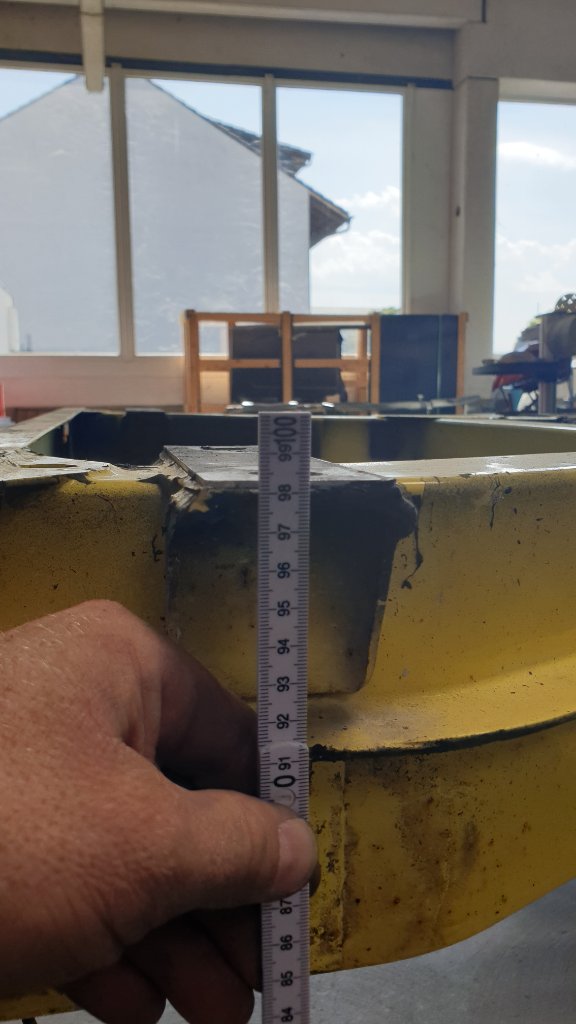

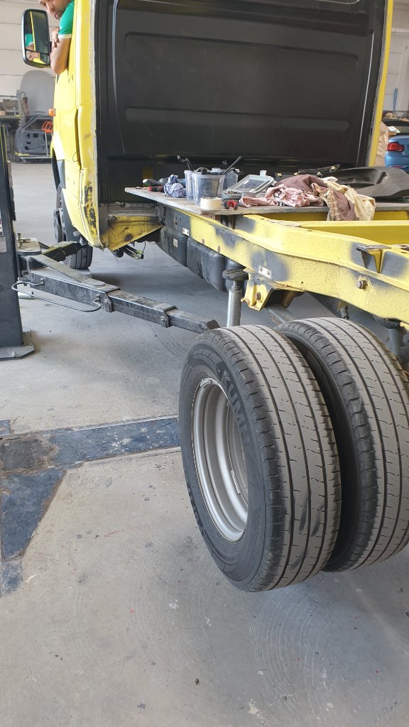

Guten Abend,
Ich kann heute ein Messergebnis präsentieren. Unser 516 4/4 ex RTK Pritschenwagen, Radstand 3665, verschränkt sich gerade mal um 2cm. Dies mal zur Info.
VG Michael

Ein 5t Sprinter mit leerer Pritsche, somit komplett ohne Gewicht auf der Hinterachse verschränkt nicht. Da sind die Federn so steif, dass sich nix bewegt.
Der Test wird erst aussagekräftig, wenn das Zielgewicht erreicht ist und das Fahrwerk tatsächlich arbeitet.
