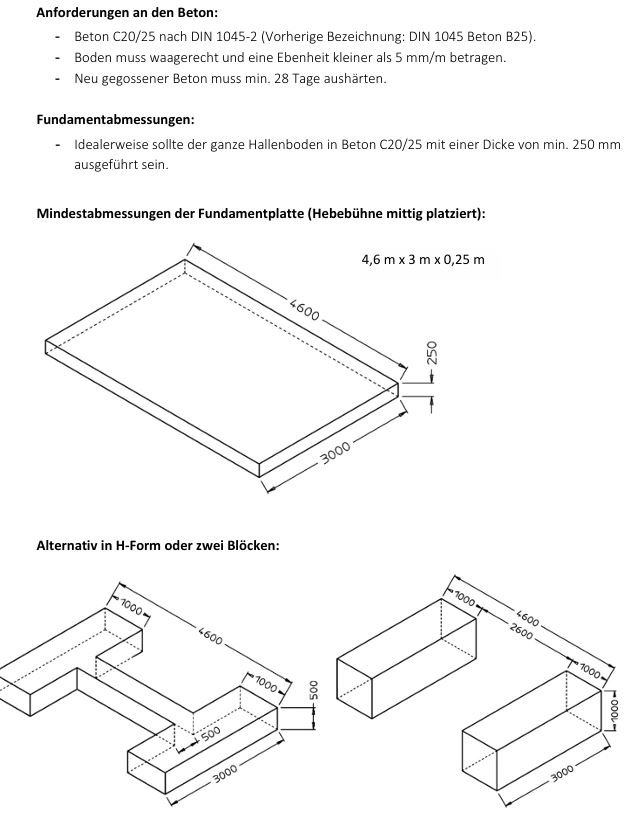

urquattrofan hat geschrieben: 09 Nov 2019 18:00 ... Ravaglioli 3,2 t Traglast. Fundament 25 cm C25/30 mit Stahlfaserarmierung ...
Ich habe Freunde mit großer Betonschneidmaschine + Meißel nebst Minibagger + Lkw´s + Beziehungen zum Betonwerk = Fundament kein Problem + den Fundamentplan gibt´s bei neuer Hebebühne dazu.

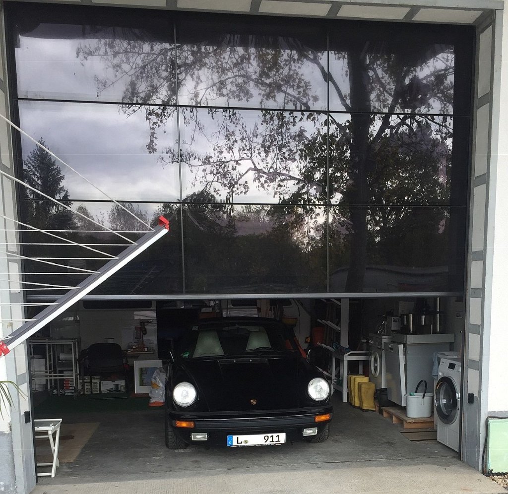

Hinter (m)einer Toreinfahrt 3,60m breit und hoch parkt immer mein Polo (3m Zollstock). Ca. 4m hinterm Tor habe ich einen Keil als Anschlag liegen + 2 Kegel zur Orientierung (ohne geht´s wirklich besch...)
Innen habe ich 7,50m Länge, 5,50m Höhe und ab Torpfosten 70cm zur Wand. Vorzugsweise möchte ich die Hebebühne mittig mit deren Überfahrblech bei 4,20m aufstellen, um deren Überfahrblech als Anschlag zum Parken zu nutzen etc. pp.

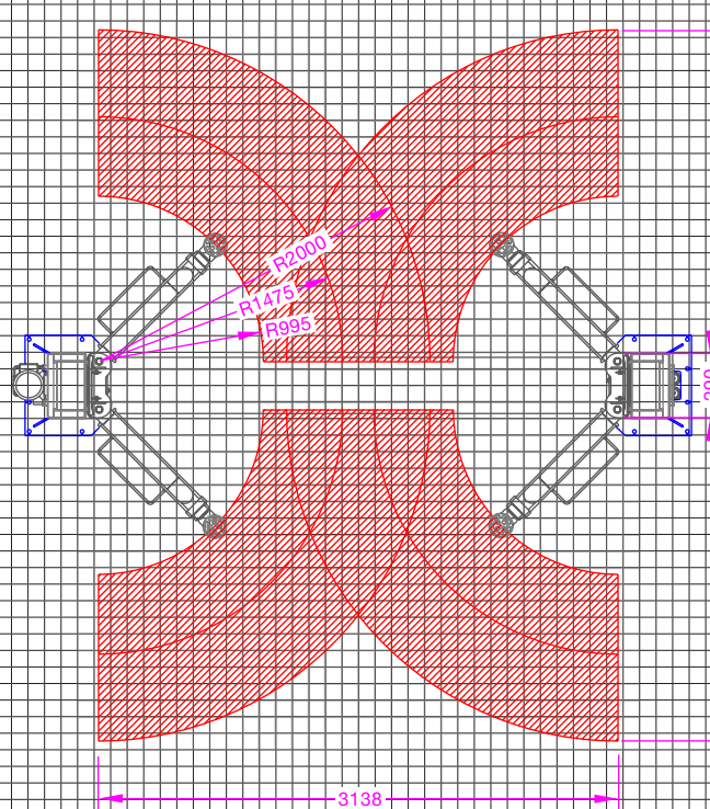

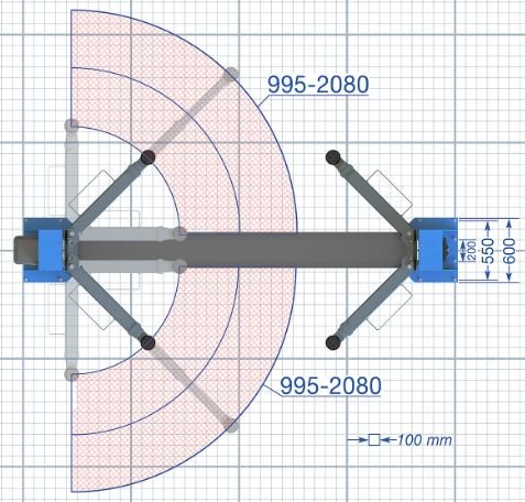

1, Wenn es einen Hebebühne mit SicherungsRasten ist, in die du wieder runter fahren musst, kannst du den T3 da drauf stehen lassen. Das ist kein Problem.
2. nein, das geht nicht, zumidest nicht so, dass du noch durchfahren kannst, 90°zur durchfahrt kannst du sie stellen.

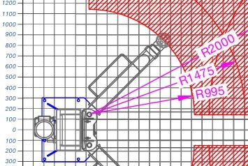

Tragarme Hebebühne parallel in eine Richtung stellen
"Verrückt" wäre, wenn man beim Hersteller in Bensheim, oder IFA in Ludwigsfelde telefonisch jemanden erreichen würde/könnte, statt fetzige Musik mit Werbefloskeln zu hören :arrow: HomeGammeln :!:
jense hat geschrieben: 10 Jan 2025 13:04 1, Wenn es einen Hebebühne mit SicherungsRasten ist, in die du wieder runter fahren musst, kannst du den T3 da drauf stehen lassen. Das ist kein Problem.
Autom. elektromagnetische Entriegelung der Sicherheitsrasten
jense hat geschrieben: 10 Jan 2025 13:04 2. nein, das geht nicht, zumidest nicht so, dass du noch durchfahren kannst, 90°zur durchfahrt kannst du sie stellen.
Ich war bisher der Illusion, daß man die vorderen Tragarme wenigstens soweit >90° nach hinten drehen kann, daß man zumindest noch 2m mit dem Polo dazwischen durchkommt, besser (und das bediente ich schon selbst) wäre, daß/wenn man die vorderen Tragarme 180° parallel zu den hinteren nach hinten klappen könnte.

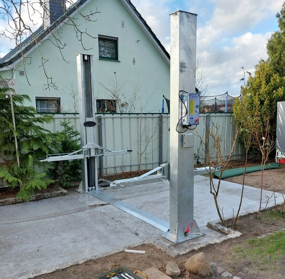

Ich hatte mir mal überlegt eine Hebebühne draußen auf meinen Parkgrundstück zu setzen, es gibt ja welche die man auch draußen montieren kann
Beiträge: 6061
Hebebühne (nicht) draußen
asap hat geschrieben: 10 Jan 2025 13:34 ... Hebebühne draußen ...
Mag sein + es geben, aber das tut der Technik definitiv nicht gut und der Gammel setzt erst dann ein, wenn die Versprechen der Hersteller verjährt sind. Mein Kumpel mit dem Reifenservice hat das Theater mit NUSSBAUM durch, die total verrostet sind, obwohl sie drinnen standen. Jetzt hat er andere Hebebühnen, NICHT mehr von diesem Hersteller.
Im Anzeigenportal sah ich einen privaten Anbieter, der seine Hebebühne draußen neben dessen Garage stehen hat(te), aber intuitiv gefiel mir das nicht.
Beiträge: 3076
Re: Kaufempfehlung Hebebühne
Mir wurde für den draußen Einsatz diese hier empfohlen
https://www.twinbusch.de/product_info.p ... ts_id=1539
Und von den Kosten geht es auch noch 2800 € + 200 € Versand + 600 € Montage, dann kommt man auf evtl max. 4000 €

Warum nicht, hat im A2freu.de de Forum jemand gemacht, super Sache, er hat allerdings due Hydraulikeinheit mit schnellverschlüssen, sodass die drin ist, wenn die Bühne nicht benutzt wird.
Kann man das sehen, sonst dort anmelden! da ist die Aktion mot allen Modifikationen usführlich beschrieben, die Bühne ist übrigens vollverzinkt und explizit für draussen geignet!

@Rosi, wenn dir die Arme im Weg sind, kannst du die Bühne doch einfach leer hoch fahren statt sie komplett nach hinten zu fahren, das dauert natüchlich immer, aber da du ja nicht gewerblich schrauben willst, sollte das doch eine Option sein, oder?, oder was spricht dagegegen?
Beiträge: 6061
jense hat geschrieben: 10 Jan 2025 16:01 @Rosi, wenn dir die Arme im Weg sind, kannst du die Bühne doch einfach leer hoch fahren statt sie komplett nach hinten zu fahren,...
DAS wäre zu einfach; stimmt aber :!: :lol:
Vom Überfahrblech zwischen den Säulen bis zum Ende der Fahrertür meines derzeitigen Polos sind es ca. 1,40m, der kleinste Radius R995 ca. 1m zzgl. Drehpunkt des Tragarms von der Mitte = <1,20m, d.h. ich könnte den vorderen Tragarm nach vorn stehen lassen und man käme trotzdem noch passabel aus der Fahrertür heraus. Zudem ist zwischen den Säulen >3m Platz.
