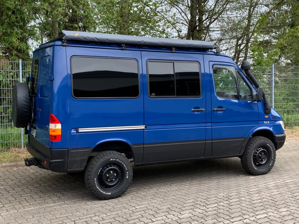

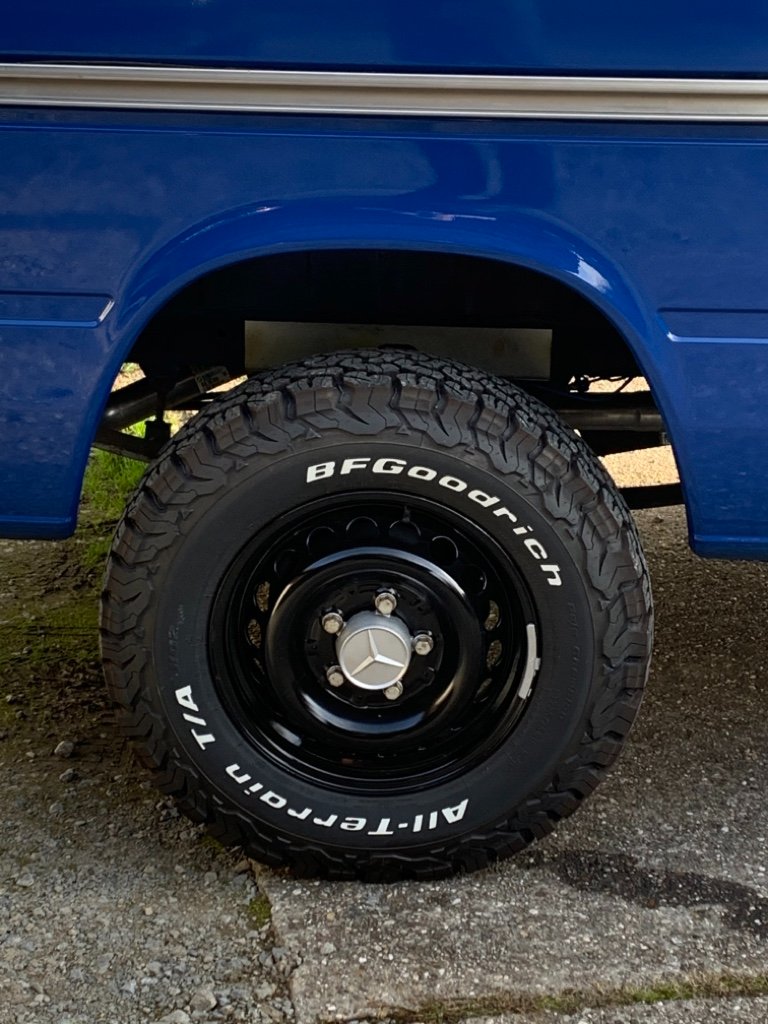

Hallo, aktueller Stand. :D
H.

so schaut das jetzt aus.
