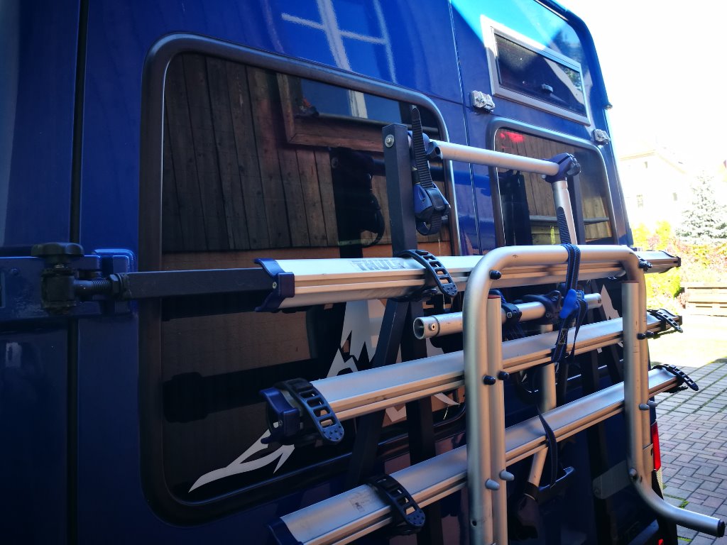

Diesel smoke hat geschrieben: 07 Okt 2019 15:15 Hier die Bilder. Allerdings noch ohne Aussteifung. Habe später noch zwei Streben eingeschweißt. Hält super! Ich kann den Träger auch voll beladen öffnen.

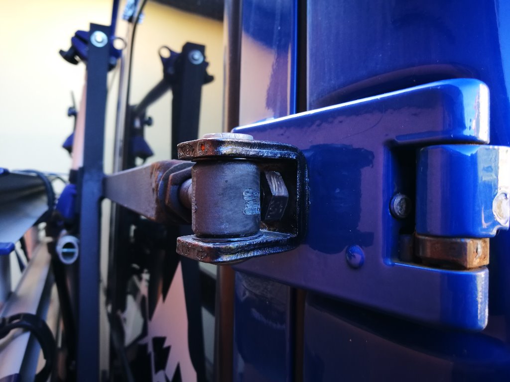

anbei die Detailbilder. Ich habe einfach Schrauben von hinten durch die Löcher in den Scharnierplatten gesteckt. Die Schraubenköpfe habe ich etwas flacher gemacht. Es gibt keine Probleme dadurch.

Musstest du das Scharnier vom Auto bearbeiten? Beim 906er sind da 2 Kleine Löcher statt einem großen wie bei dir anscheinend.
Hast du noch einen Link zu dem Torscharnier, das du verwendet hast oder die genaue Bezeichnung?

Ich habe solche Schwerlast-Torscharniere verwendet und die Kontermutter in das Profil eingeschweißt. In Verbindung mit den M8 "Knaufschrauben" auf der linken Seite und der festen Verschraubung auf der rechten Seite ist das bombenfest. Das "Original" vom James Cock (hat mein Kumpel) ist zwar auch stabil, wirkt gegen meinen aber etwas klapprig. Vor allem, wenn man den Träger mit drei Fahrrädern darauf öffnet.

Passte die Mutter, die das ganze Konstrukt an der Tür hält, einfach so in das Torscharnier oder musstest du da was anpassen? Sieht auf en Bildern so aus, das dass mega eng ist und kein Platz für die Mutter. Ist ja auch eigentlich zum Schweißen gedacht.

Der Platz "hinter" dem Türscharnier (Zur Karosse) ist eng bemessen! Da habe ich mich ran getastet bzgl. der Schraubenkopfhöhe (hab ca. 0,5mm abgenommen)
Der Platz im Trägerscharnier ist noch knapper. Da hätte ich noch mehr Raum schaffen müssen (Mutter abschleifen), damit es nicht kratzt. Ich wollte es jedoch recht schwergängig, damit der Träger nicht einfach so rumbaumeln kann, sondern auch (z.B. bei etwas Wind), aufgeklappt, recht schwer zu drehen ist.
Ich kann den Träger ca. 90° aufklappen, dann ist der Platz zwischen Mutter und Scharnier zu ende. Perfekt! Man macht ja eh immer die Tür mit auf. Dann bewegt sich eh nur das Richtige Türscharnier. :wink:

Also die Mutter im TorScharnier passte einfach so rein? Sieht auf den eBay Bildern so aus, das das niemals passen kann?

Richtig, ich musste etwas abschleifen. War so ca. 1mm schätze ich..

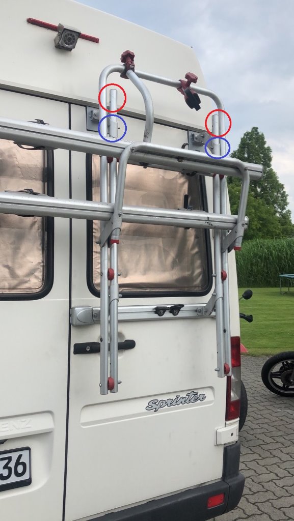

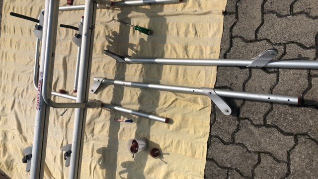

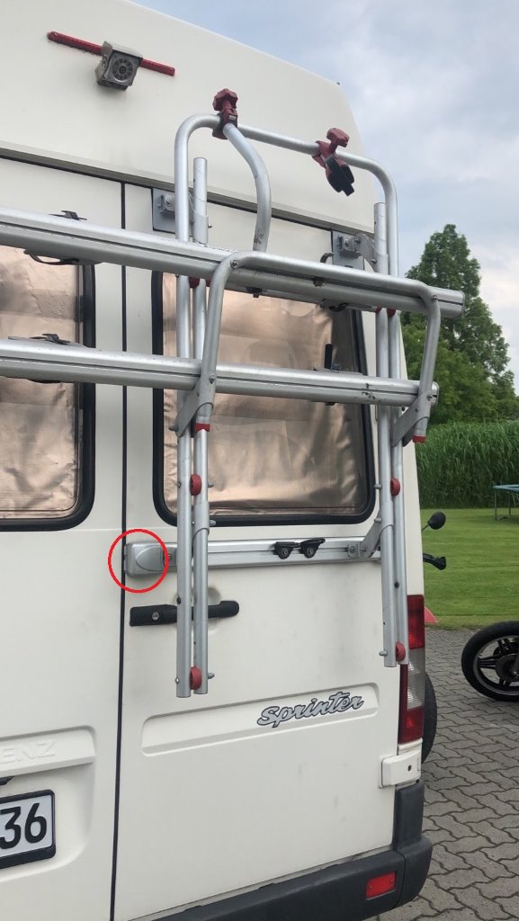

Hier noch ein paar Bilder.
Rot eingekreist sind die Positionen der Halter des DJ200 vorher.
Blau eingekreist die Positionen hinterher.
Bei den horizontal Trägern kann man einfach an beiden Seiten ein Stück Abschneiden.
Keine Sorge mit dem Gewindegang, die Schraube frißt sich nach innen in den horizontal Träger wieder ein neues bzw. ergänzt die Länge die durchs wegschneiden verloren gegangen ist.
Da der Gummischoner an meinem horizontal Träger Mächtig verklebt war hab ichs mit abgeschnitten.
Wenn Ihr könnt lasst es so lang wie es ist und kürzt es in die Länge die die Tür breit ist, dadurch ergibt sich zusätzlicher Schutz gegen Kratzer.
Ich hab mir Stücken eines Feuerwehrschlauches zurecht geschnitten und unter die an die Türpfalze klemmenden Bereiche gelegt.
Viel spaß beim Nach bauen. Einfacher geht's nicht!!
