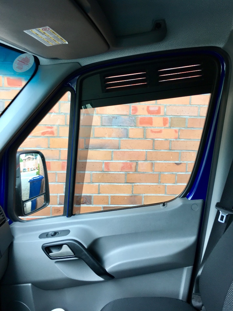

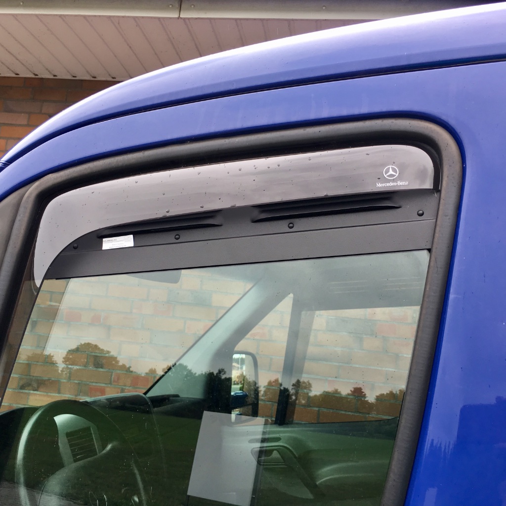

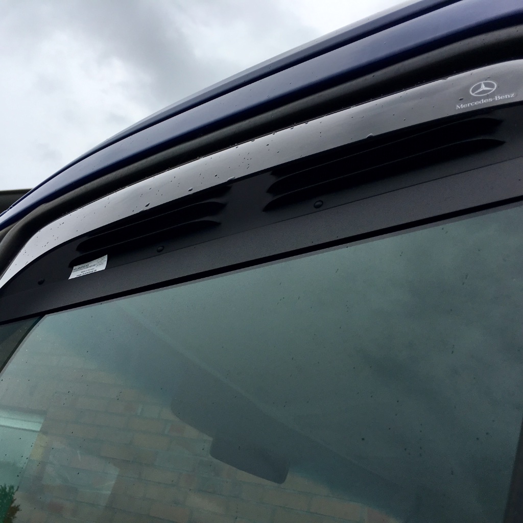

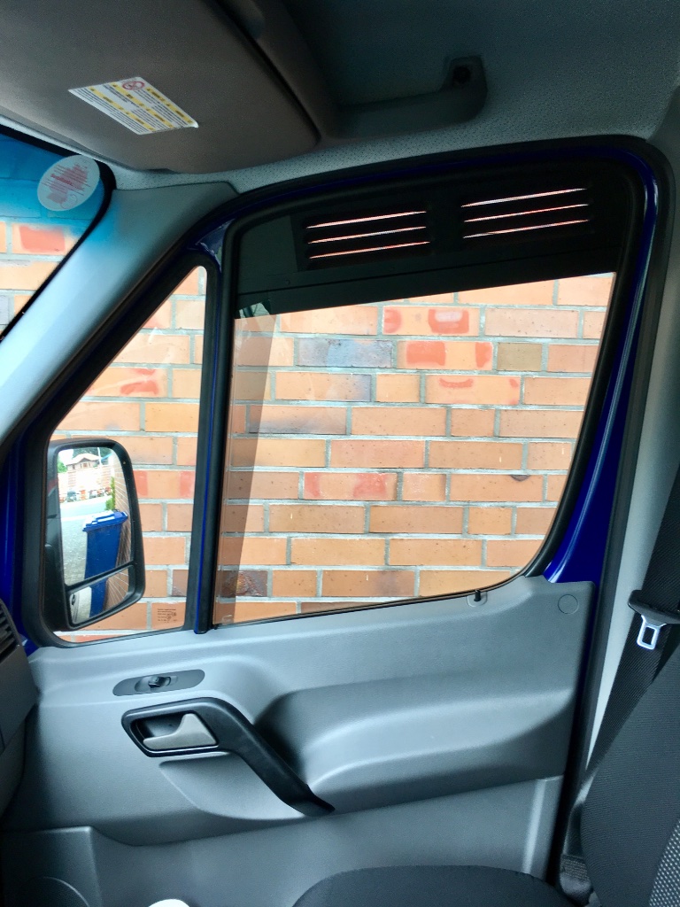

ich habe die "originalen" rauchgrauen von Benz. Die von aussen deutlich sichtbare Tönung stört von innen die Sicht überhaupt nicht. Sie funktionieren wunderbar, Montage geht ganz ohne Kleberei, im Gegensatz zu diesen halbgaren Abweisern. in Kombination mit den Lüftungsgittern haben sie sich jetzt im Norwegenurlaub bestens bewährt.

Danke für die tollen Bilder.
Ich denke mal, die ganz dunklen gefallen mir besser.
Und immer wieder die tollen Vanda blauen Sprinter, sehr geil ...

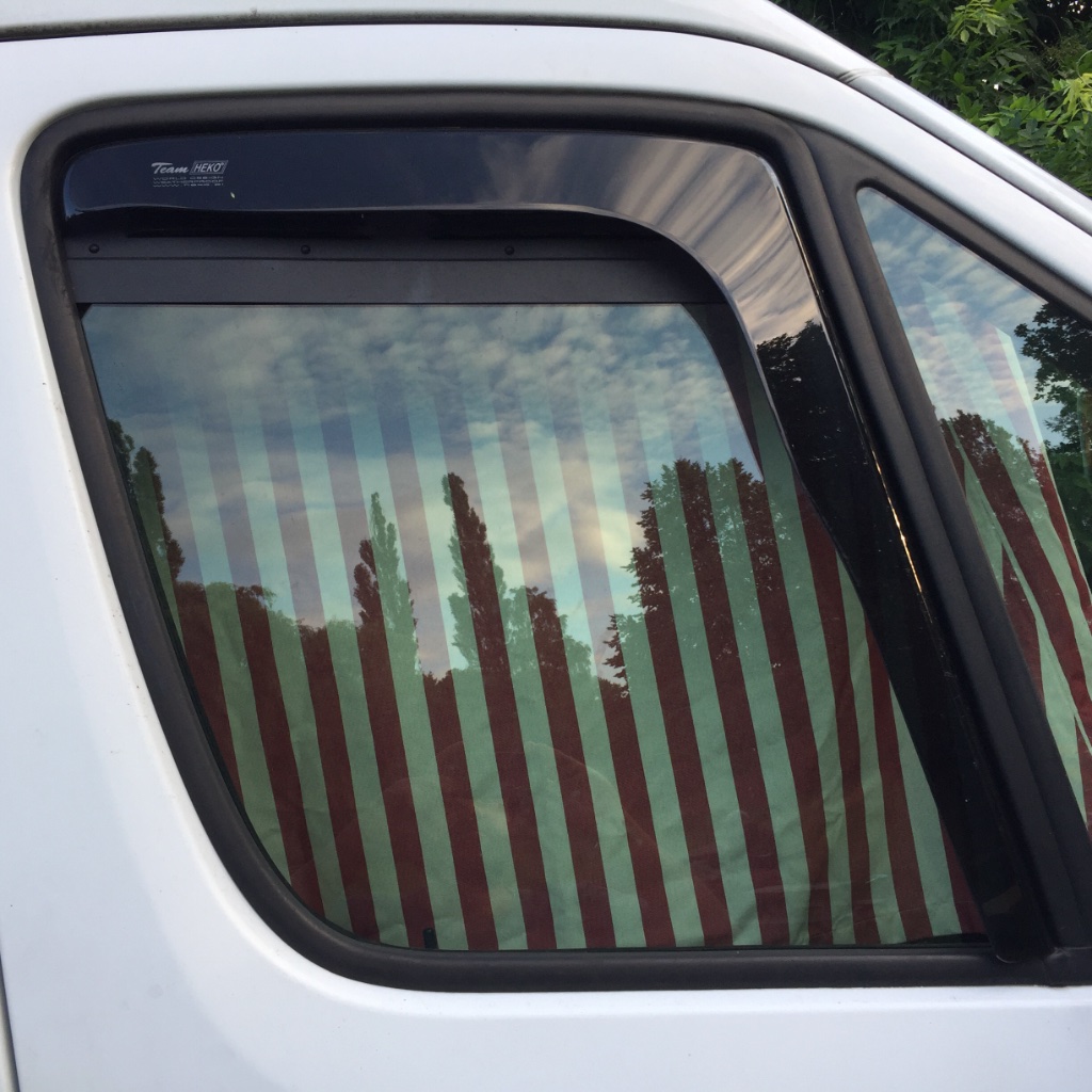

Naja, diese ‚Halbgaren‘ Heko müssen beim Einbau etwas gebogen werden und haben Klebestreifen - halten aber durch je zwei Metallklammern.
Einbauzeit: ca. 5min pro Seite...

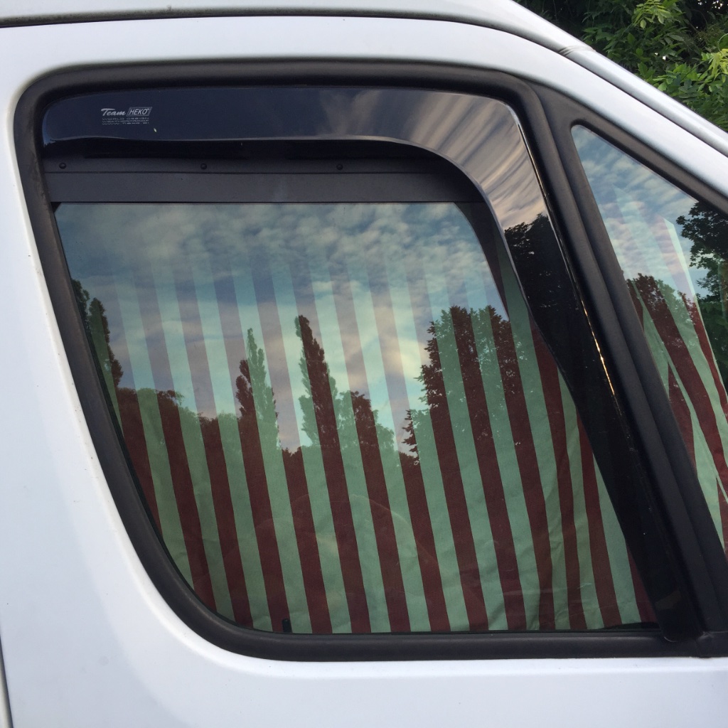

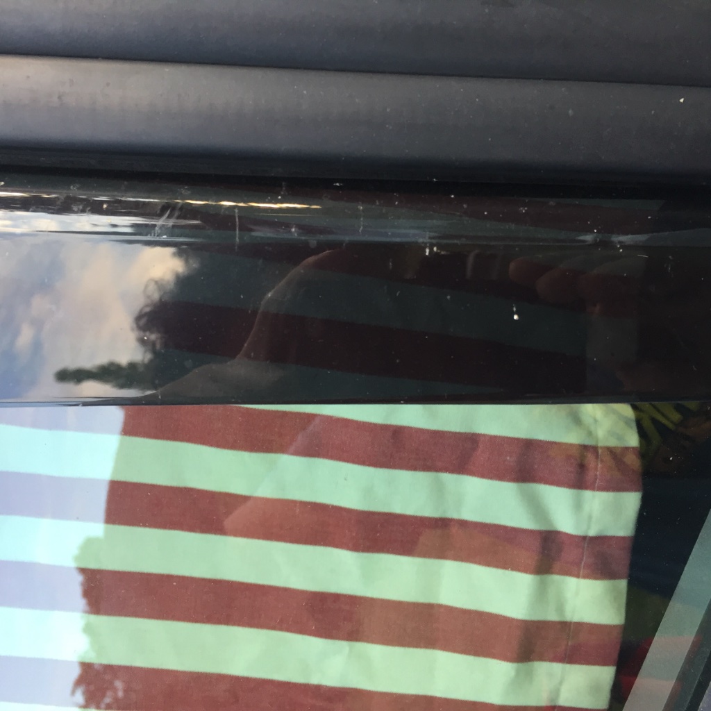

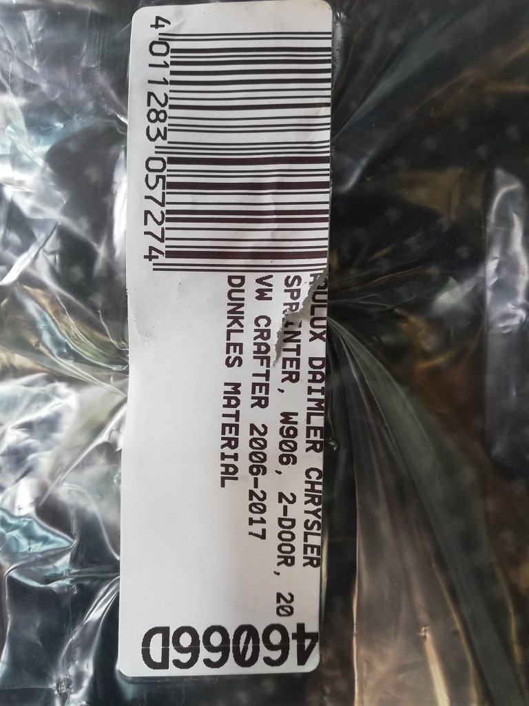

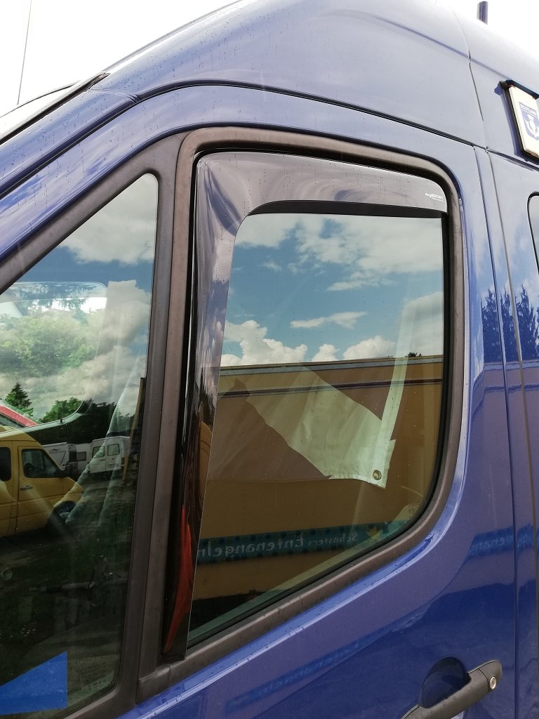

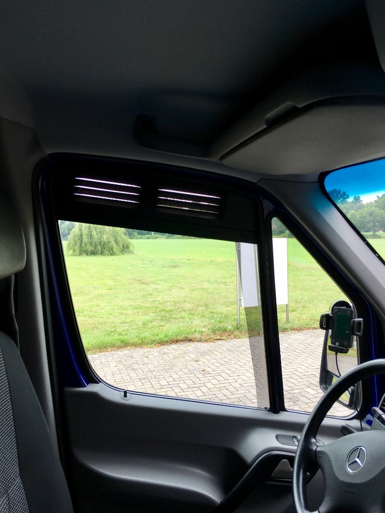

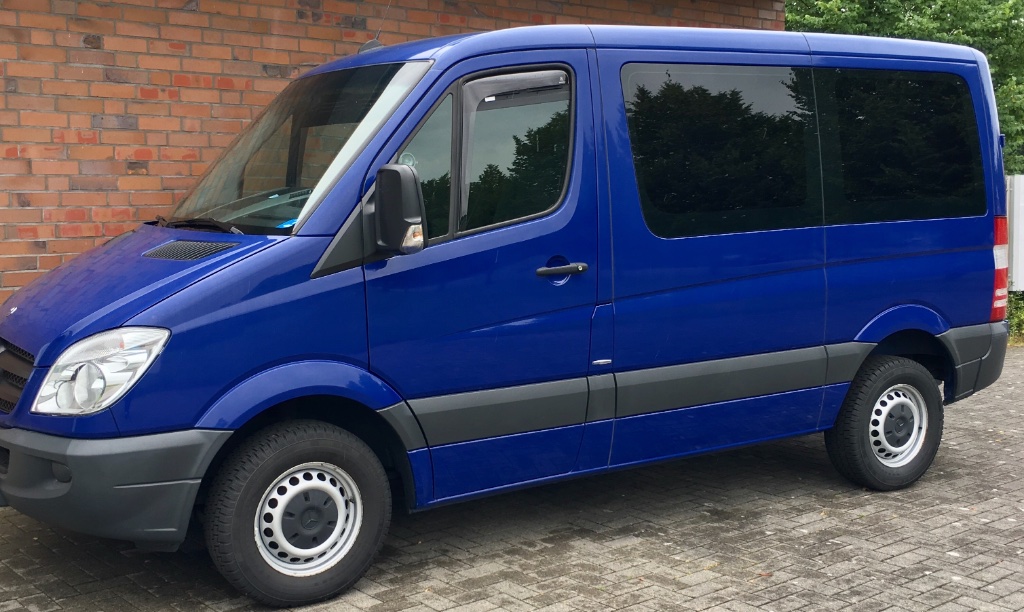

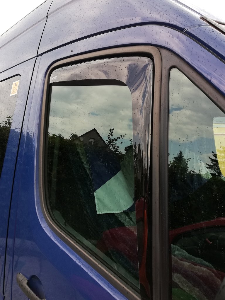

Nun ist es soweit, Dank euer Hilfe und tollen Bilder, hab ich sie nun auch und will mit Bilder nicht geizen.
Eigentlich wollte ich die ganz dunklen, aber laut Verkäufer sind das die dunkelsten von ClimAir.
Gruß und Danke !!
Testfahrt Samstag ...

Sieht schick aus, tolle Farbkombi

Danke
Leider täuscht das Bild sehr, was die Farbe der Windabweiser angeht. Kann aber auch sein das durch das Wärmeschutzglas der Seitenscheibe die Farbe dunkler ausfällt.
Ich werde testen und berichten.

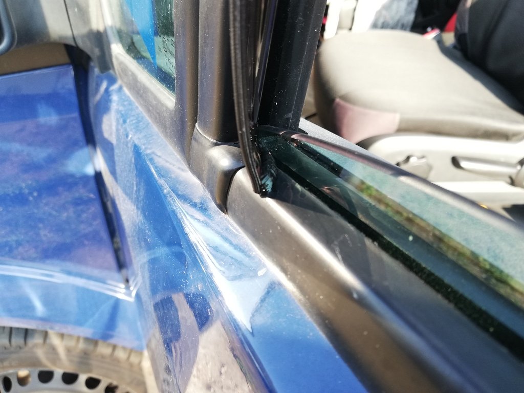

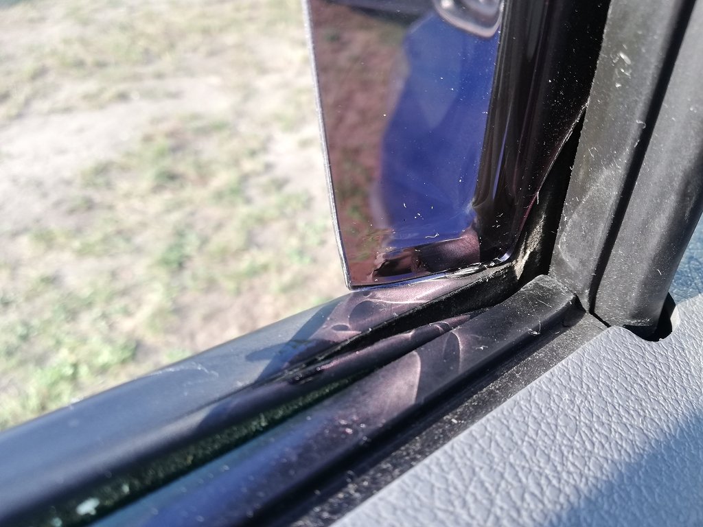

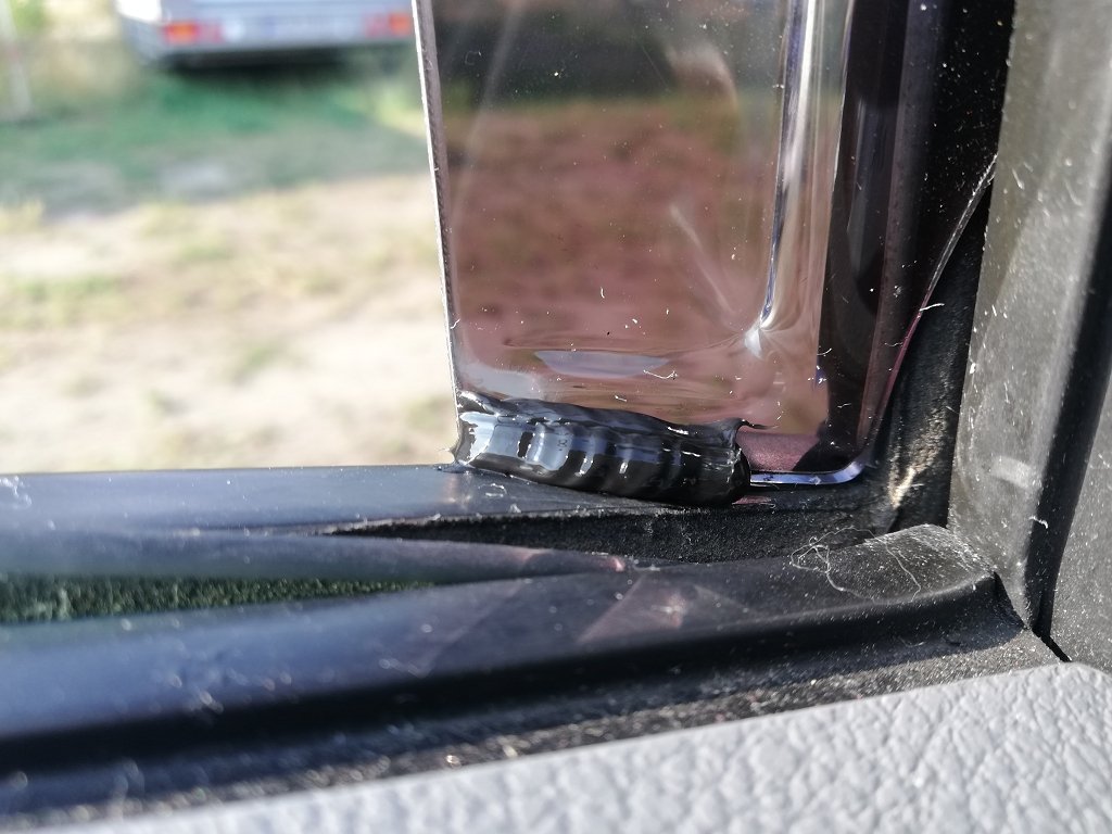

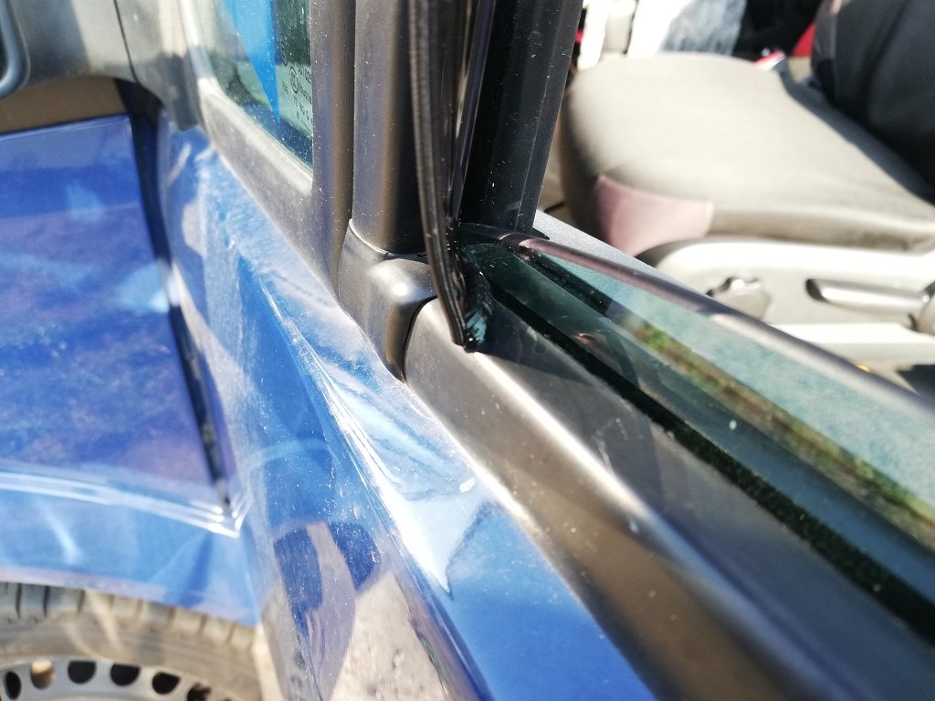

Noch ein kleiner technischer Nachtrag;
Heute morgen ereilte mich ein dringender Anruf mit einem Hinweiß zum Einbau meiner Windabweiser.
Daher ein großes Dankeschön an Michi ( Nightliner ).
Folgendes Problem; es besteht theoretisch die Möglichkeit das das untere Ende des Windabweiser in die Öffnung der Seitenscheibe rutsch und dann ist es theoretisch Möglich das die hochfahrende Seitenscheibe an den Windabweiser anstößt und diesen beschädigt ( Ecke abgebrochen ).
Um dies zu verhindern, kam der Michi auf die Idee, den Windabweiser von innen so zu sichern, das er nicht in die Öffnung der Seitenscheibe rutschen kann. Einfach mit einer kleinen Sika Wurst von innen.
Siehe Bilder.
Gruß und Danke an Michi
Wer detaillierte Fragen hat, bitte an Michi wenden, meine Testfahrt steht noch aus
