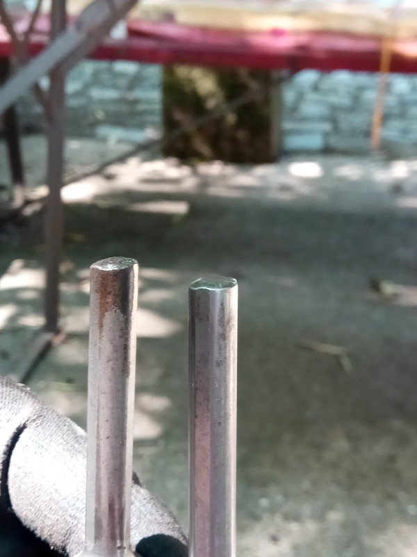

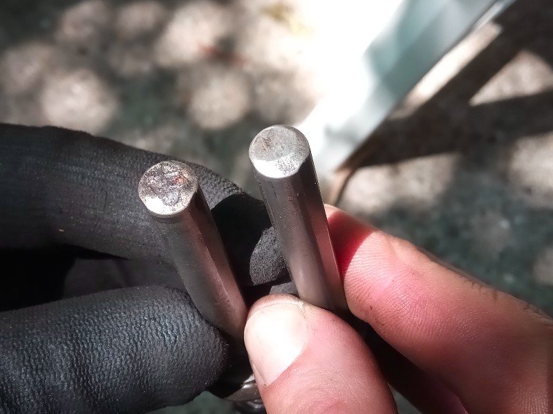

Sodala
Ich habe jetzt die zwei Bolzen am bremssattel bekommen und getauscht das ist eine easy operation.
Dafür benötigt man in meinem Fall nur einen 13er und einen 17er Schlüssel das Rad muss ab dass man reinkommt dann dreht man die 13er Schraube raus und hält mit dem 17er Schlüssel gegen.
Neu Bolzen mit Gummi versehen einfetten und vorsichtig unter Drehung und hin und herschieben einführen vorher natürlich das Loch säubern.
achtung die Luft muss raus daher drehen ideal ist es wenn ein leichter unterdruck entsteht und der Bolzen ein wenig rein gesaugt wird das beiliegende Fett Päckchen reicht völlig aus.
Ich Habe das so gemacht dass ich erst den oberen Bolzen montiert habe und dann den unteren so musste ich den bremssattel nur ein wenig hochschieben.
Im Übrigen @jo the sprinter
du bekommst deine bremsklötze easy raus wenn du erst das schiebestück also den bremssattel das oberteil demontierst.
Erst danach kannst du die Klötze abmachen und den Rest vom bremssattel abschrauben danach zwei drei Schläge auf die Scheibe und dann ist die auch lose.
