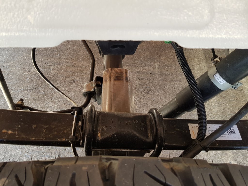

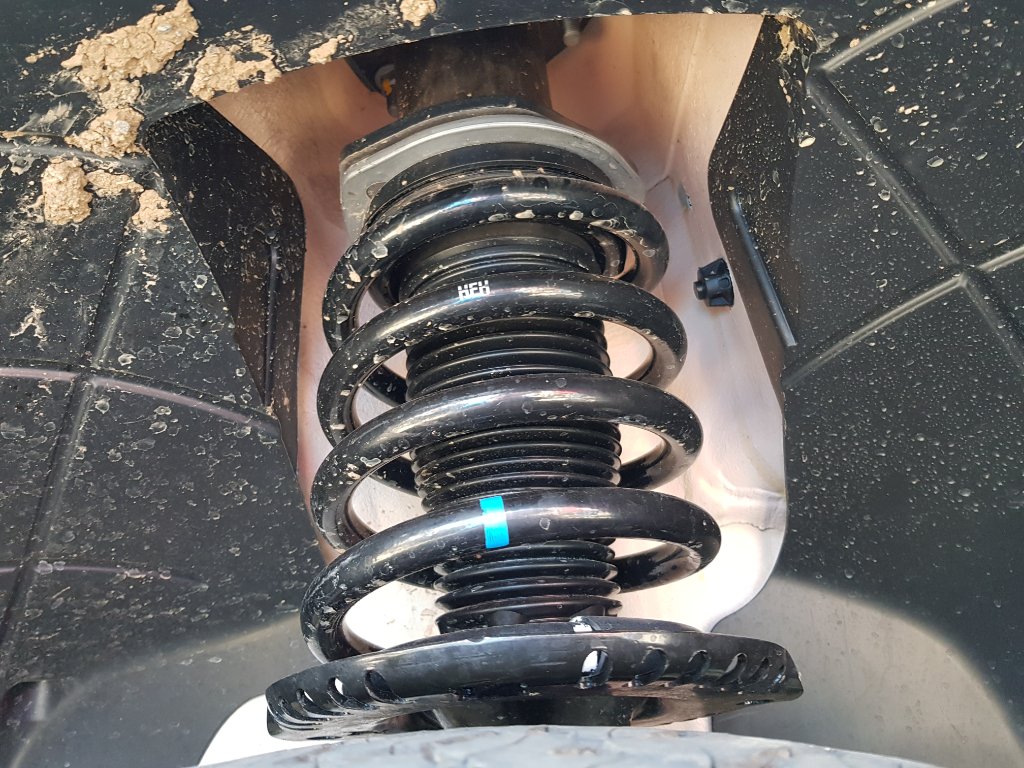

ich hätte da von der Abenteuer & Allrad ein Bildchen vom Igelhaut Crafter. Falls es für den einen oder anderen von Interesse wäre...
Gruß Lufuzius
Hinterachaufhängung
Hinterachaufhängung
Hiterachse Dämpfer
Hiterachse Dämpfer
Vorderachse Dämpfer
Vorderachse Dämpfer

Seh ich das richtig, die Koppelstange für den Stabi hinten ist einfach mit Außenrohr länger geschweißt worden?

hljube hat geschrieben: 04 Sep 2019 17:13 Seh ich das richtig, die Koppelstange für den Stabi hinten ist einfach mit Außenrohr länger geschweißt worden?
Das sieht tatsächlich so aus (Schleifspuren, Form, Farben). Eventuell war das eine Notlösung für die Messe? Von der Festigkeit her spricht ja erstmal nichts gegen das verlängern, aber ob die Kugelköpfe das mögen? Da man sie nicht für jedes Fahrzeug vorher auspressen wird, werden sie wohl später fertige Koppelstangen in der richtigen Länge verbauen.
Vorn haben sie das Federbein auch "nur" verlängert bzw. tiefer gesetzt: Rohr + 2x Aufnahme vom Domlager = Verlängerung.
