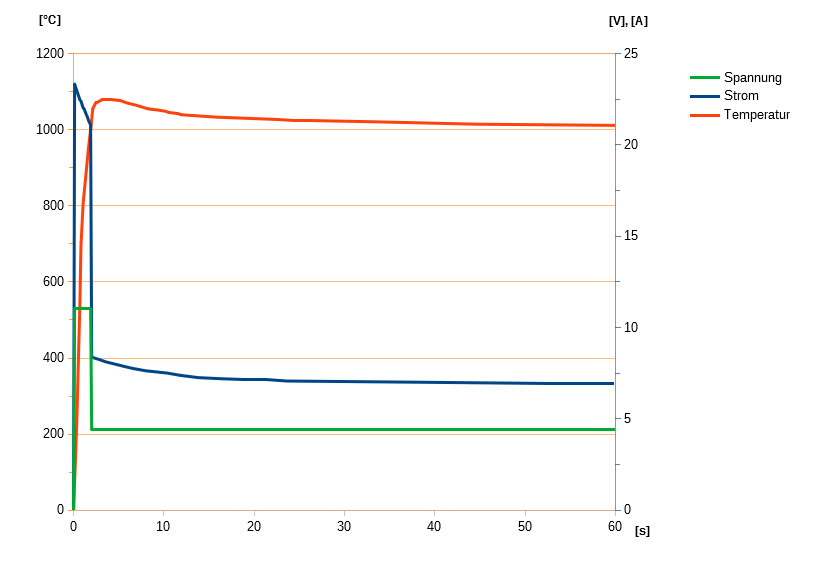

906: Bauteile und Funktionen des OM646: Bauteilbeschreibung Glühkerze
Die Glühkerzen
Diese Beschreibung der Glühzeitendstufe ist für die Motoren OM646.984, OM646.985, OM646.986 und OM646.989 gültig. In diesen Motoren sind vier Glühkerzen montiert:
  • Glühkerze Zylinder 1 mit Kurzbezeichnung R9/1
  • Glühkerze Zylinder 2 mit Kurzbezeichnung R9/2
  • Glühkerze Zylinder 3 mit Kurzbezeichnung R9/3
  • Glühkerze Zylinder 4 mit Kurzbezeichnung R9/4
Anordnung
Die Glühkerzen sind unterhalb der Rail links in den Zylinderkopf eingeschraubt.
Aufgabe
Die Glühkerzen erwärmen den Brennraum, um die erforderliche Zündtemperatur des Kraftstoff-Luft-Gemischs in allen Betriebszuständen zu erreichen und sicherzustellen.
Aufbau
Die Glühkerzen bestehen aus einem Rohrheizkörper, der in ein Kerzengehäuse fest und gasdicht eingepresst ist. Der Rohrheizkörper besteht aus einem heißgas- und korrosionsbeständigen Rohr, das im Inneren eine in verdichtetem Magnesiumoxid-Pulver eingebettete Glühwendel trägt.
Beginnend vom Anschlussstecker besteht die Glühkerze aus folgenden, unten aufgelisteten Teilen
  1. Anschlussstecker
  2. Buchse
  3. O-Ring
  4. Kerzengehäuse
  5. Heizkörperdichtung
  6. Glührohr
  7. Sensorwendel
  8. Heizwendel
Der Sensorwendel (7) und der Heizwendel (8) sind zwei in Reihe geschaltete Widerstände, die gemeinsam den Glühwendel bilden. Der in der Glührohrspitze untergebrachte Sensorwendel besteht aus einem Material mit positivem Temperatur Koeffizienten (PTC). Die Heizwendel dagegen besteht aus einem Material mit nahezu temperaturunabhängigen elektrischen Widerstand.
Die Heizwendel ist zur Kontaktierung masseseitig in die Kuppe des Glührohrs eingeschweißt. Die Sensorwendel ist am Anschlussstecker kontaktiert, über den der Anschluss an das Bordnetz erfolgt.
Funktion
Beim Anlegen der Spannung an die Glühkerzen wird zunächst der größte Teil der elektrischen Energie in dem Heizwendel in Wärme
umgesetzt. Die Temperatur der Kerzenspitze steigt zunächst steil an. Die Temperatur der Sensorwendel erhöht sich zeitlich verzögert und
damit auch dessen Widerstand. Die Stromaufnahme und somit die Gesamtleistung der Glühkerzen nähert sich einem Beharrungszustand. Der Sensorwendel dient somit zur Temperaturstabilisierung während des Betriebs der Glühkerze.
Glühkerzendiagramm
Glühkerzendiagramm

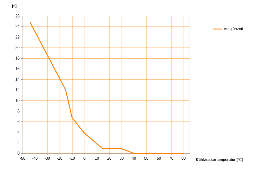

906: Bauteile und Funktionen des OM646: Die Funktion Vorglühen
Die Funktion des Vorglühens
Bei den Motoren OM646.984, OM646.985, OM646.986 und OM646.989 wird während des Vorglühens der Brennraum des Motors soweit vorgewärmt, sodass zumindest die mindesterforderliche Zündtemperatur des Kraftstoff-Luft-Gemischs erreicht wird.
Zunächst erhält das CDI Steuergerät (N3/21) über den CAN-Bus Motorraum (CAN-C) vom Steuergerät EZS (N73) die CAN-Nachricht "Kl.15 EIN". Darauf hin misst das Motorsteuergerät die Kühlmitteltemperatur mittels des Kühlmitteltemperaturfühler (B11) und steuert für eine der Messung entsprechend lange Zeitdauer die Glühendstufe (N14/2) und die Vorglühkontrollleuchte (A1e13) an.
Vorglühzeitdiagramm
Vorglühzeitdiagramm
Die Glühendstufe steuert die folgenden Glühkerzen plusseitig an:
Nach Beendigung des Vorglühens erlischt die Vorglühkontrollleuchte (A1e13).
Tritt ein Fehler in der Vorglühanlage, an den Glühkerzen oder an den Leitungen auf, so wird dieser durch die Vorglühkontrollleuchte angezeigt und ein Fehlercode wird zusätzlich im CDI Steuergerät abgespeichert.
Wird nach dem Erlöschen der Vorglühkontrollleuchte kein Startvorgang des Motors eingeleitet, beziehungsweise das CDI Steuergerät erhält keine CAN-Nachricht "Kl.50 EIN", steuert das CDI Steuergerät unabhängig von der Kühlmitteltemperatur für maximal 25s die Glühendstufe weiter an (Startbereitschaftsglühen).

Die Funktion des Startglühens
Bei den Motoren OM646.984, OM646.985, OM646.986 und OM646.989 dient das Startglühen zur Stabilisierung der Kaltstartdrehzahl des Motors.
Das CDI Steuergerät (N3/21) erhält über den Motorraum-CAN Klasse C vom elektronischen Zündschloss EZS (N73) die Botschaft "FBS 3 Botschaft MS" und die Botschaft "Kl.50 EIN", sowie bei Fahrzeugen mit automatischem Getriebe 722.6 vom elektronischen Wählhebelmodul EWM (N15/5) die Botschaft der Wählhebelstellung "P" oder "N". Daraufhin steuert das CDI Steuergerät die Glühendstufe (N14/2) an.
Die Glühendstufe steuert die folgenden Glühkerzen weiterhin plusseitig an:

Die Funktion des Nachglühens
Bei den Motoren OM646.984, OM646.985, OM646.986 und OM646.989 verbessert das Nachglühen den Motordurchlauf nach Kaltstart und die Warmlaufeigenschaften des Motors. Ebenfalls wird eine Verminderung des Blaurauchs nach Kaltstart des Motors erreicht. Nach erfolgtem Motorstart misst das CDI Steuergerät (N3/21) die Kühlmitteltemperatur mittels des Kühlmitteltemperaturfühlers (B11) und steuert in Abhängigkeit von der Kühlmitteltemperatur die Glühendstufe (N14/2) an.
Nachglühzeitkurve
Nachglühzeitkurve
Bei einem Signalausfall des Kühlmitteltemperaturfühlers wird der Temperaturmesswert des Motorölsensors (B40/5) als Ersatzsignal verwendet.
