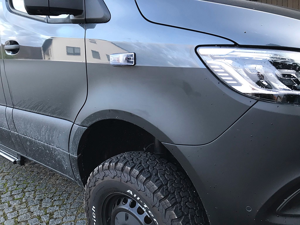

falls es noch relevant ist: weiße Blinkergläser mit E-Zeichen gibt es günstig in der Bucht. Passen perfekt auf die original Dichtgummis und Schraublöcher.
Man benötigt halt noch orange Blinkerbirnen PY21W. Hier 2 Fotos von meinem 907...
beste Grüße
Ralph
