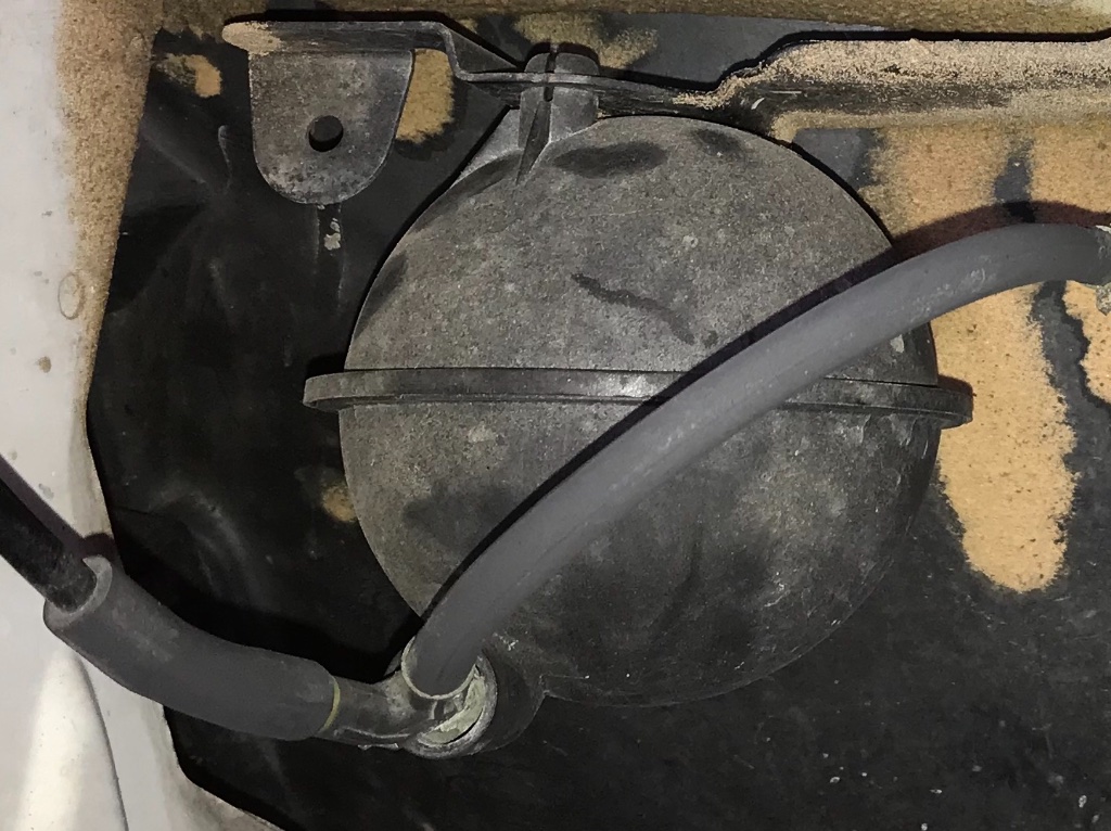

Was ist das Teil oben auf dem Bild? Kennt das jemand?
Der Schlauch, der da reingeht sitzt sehr straff. Ich vermute, das gehört irgendwie zu Unterdruckanlage für den Turbo. Da könnte evtl. (durch die Spannung) ein Leck in der Unterdruckanlage entstanden sein.
Re: Leistungsverlust während der Fahrt - Fehler 2633 000
Mopedfahrer hat geschrieben: 23 Mai 2019 09:41Was ist das Teil oben auf dem Bild? Kennt das jemand?
Unterdruckspeicher. Ein Leck im Unterdrucksystem führt jedoch meist zu Fehlereinträgen beim Ladedruck (und auch zum LMM).
Beitrag von Mopedfahrer »
O.k., danke!
Dann ist es das vermutlich nicht.
