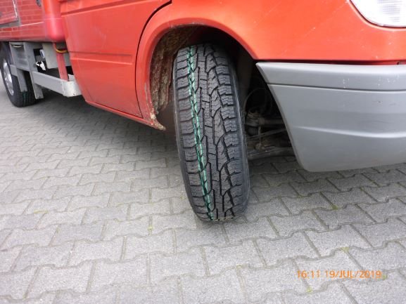

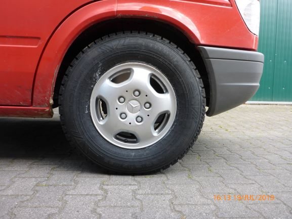

Moin Zusammen,
so, die Nokian Rotiiva 235/75/15 Reifen sind inkl. der Alufelgen drauf und es ist genug Platz in den Radkästen auch bei voll eingeschlagener Lenkung. Die Reifen fahren sicht bei trockener Straße gut; mehr konnte ich auf Grund der "Dürre" - ihr wisst ja, der Klimawandel - noch nicht testen. Die Lautstärke der Reifen ist auch nicht größer geworden, liegt aber evtl. daran, das ich eh nicht mehr gut höre; ist kein Nachteil bei der Krachmaschine. Tacho zeigt bei 100 KM/h nur 95KM/h an. Luftdruck habe ich jetzt Probeweise bei warmgefahrenen Reifen und 3,1T hinten 4,3 Bar und vorne 3,8 Bar. Laut Aufschrift kann der Reifen 80 PSI, also ca. 5,5 Bar ab und hat dann die Traglast von 1250KG im Singlebetrieb.
:arrow: Bilder gibt es morgen
LG Martin
noch fix ein Nachtrag: Am 19.08 habe ich ein Termin beim Tuner 8) ....soll aber ein ECO-Tunig werden...inkl. Leistungsprüfstand auf dem die Optimierung stattfindet. Der 312er Fliwatütenapparat haut sich ja mehr weg als mein 814er Vario mit Automatik! Das geht ja gar nicht :mrgreen: ...
Re: Reifenfreigabe
Beitrag von Gelöschter User »
...so sieht das aus :wink:
LG Martin
Ach ja, ein Reifen der Hinterachse hatte offensichtlich einen Schaden; vermutlich Karkassenbruch, war bei fahren nicht zu merken :shock: , wäre mir wahrscheinlich in naher Zukunft von der Felge geflogen :!:

Möönsch Maddin, das schaut echt gut aus!
Und Du musstest da an Deinem Stoßfänger vorn für die Reifengröße auf den 7x15 Alus's auch echt gar nix wegfeilen?
Die Meinungen und Erfahrungen hier sind da ja unterschiedlich. :?
Danke für die Bilder und Viele Grüße

usmo hat geschrieben: 26 Jul 2019 10:54 ...gar nix wegfeilen?
Ich hatte bei meinem LT die Ecken vom Stoßdämpfer mit Heißluft ca. 2 cm eingebogen.
Dann hat es gepasst

...knappe 3cm Platz...alles gut :mrgreen:

Gelöschter User hat geschrieben: 24 Jul 2019 19:23 P1460480.JPGP1460477.JPG
LG Martin
Du hast doch sicherlich die Freigabe vorliegen. Steht da irgendwas drin wegen Felgenbreite ? Deine Alus sind ja sicher 0,5-1" breiter wie die Serienstahlfelgen.
Mich würde interessieren, ob die auch auf den Stahlfelgen gefahren werden dürfen.
Anfrage an Nokian ist raus, aber vielleicht bekomme ich ja hier schonmal die Antwort vorab. :oops:
