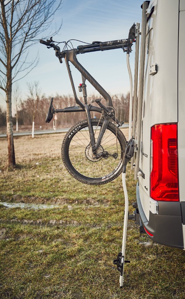

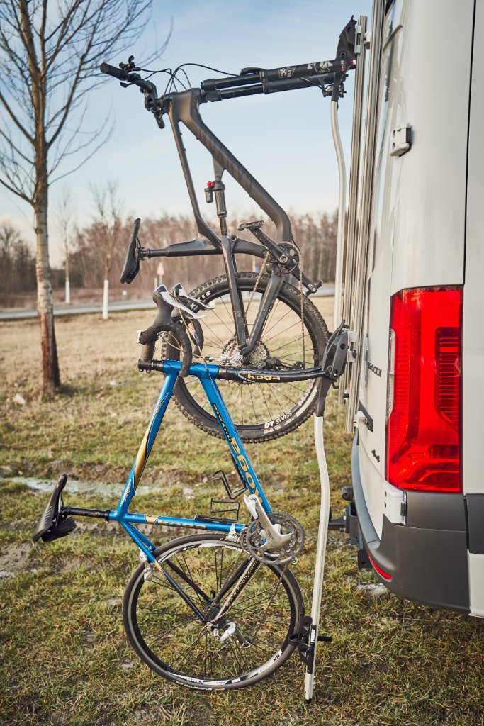

Re: Lösung für Fahrradträger gesucht

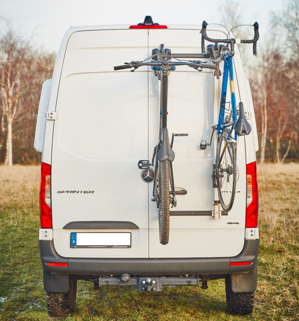

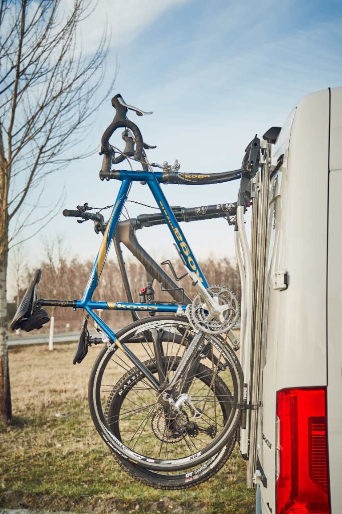

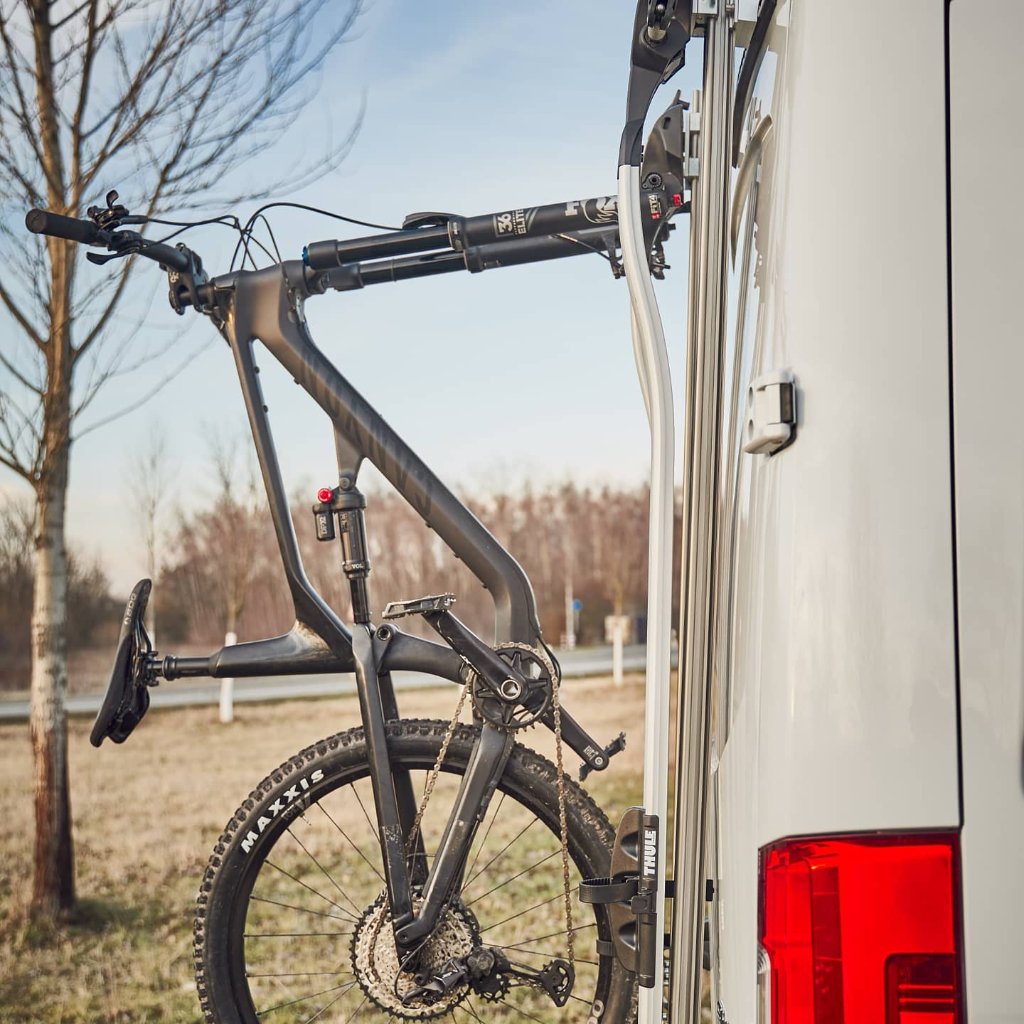

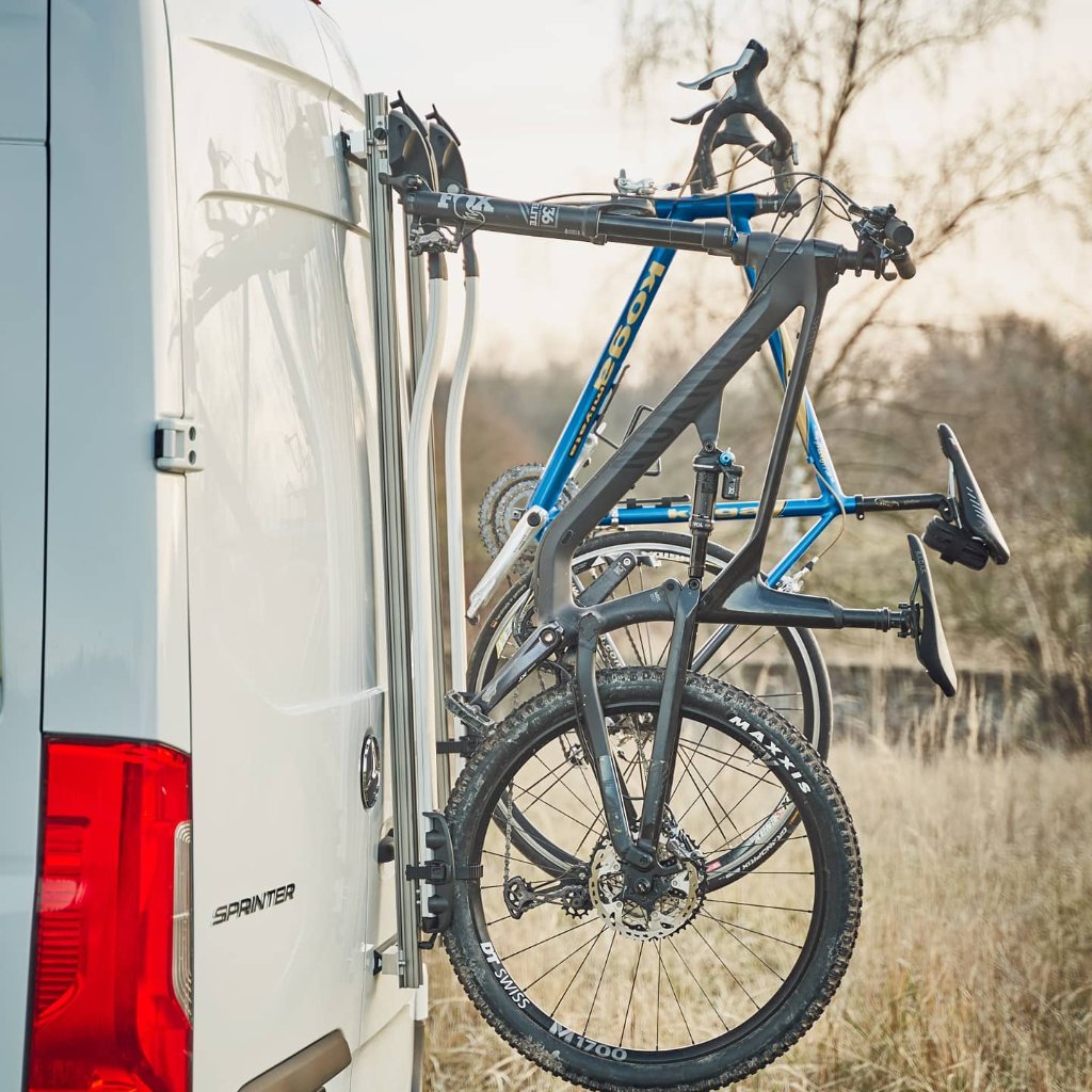

Moinmoin zusammen,
ich wollte euch mal meinen Eigenbau zeigen. Wenn Interesse besteht, kann ich mehr über die verwendeten Teile beziehungsweise eine Stückliste erstellen.
Prinzipiell habe ich einen Thule Träger an eine Linearführung von igus GmbH geschraubt und diese an Airlineschinenen mit dem Fahrzeug verbunden!
Malte
Malte
Sowas ähnliches hatte ich mir für zwei Rennräder auch überlegt.
Aber als ich das erste mal das Fahrrad hinten aufrecht dran gehalten hatte, kamen mir doch Ärger Zweifel. Das ganze steht über 1m weit nach hinten ab, das war mir dann deutlich zuviel.
Ich hatte die Idee die Fahrradrähmen mittig mit einem Halter zu befestigen (zusätzlich zu den Haltern an den Laufrädern), aber selbst das erschien mir zu locker, bezüglich seitlicher Bewegung. Wie ist das bei deinem Träger? Bewegen sich die Fahrräder bei schnell gefahrenen Kurven?
Was machst du mit den Vorderrädern? Die nehmen im Fahrzeug auch wieder Platz weg...
Ich hab mich am Ende für einen Eurocarry entschieden. Wenn er komplett ankommt (die Halterung en für die Montage an den Hecktüren sind in der Spedition verloren gegangen
) gibt's hier auch mal ein Foto.
Grüße Matthias
Grüße Matthias
Ich hätte auch Bedenken aufgrund der Belastung der Federgabel des Fully. Hier entstehen Biegebelastungen an den Tauchrohren der Gabel. Diese sind aber auf aximale Belastung ausgelegt. Das mag das Mtb nicht.
Beim Rennrad ist die Belastung anders ausgelegt, außerdem ist es deutlich leichter (unter 10 kg), als das Mtb ( um 14 kg). Da hätte ich keine Bedenken.
