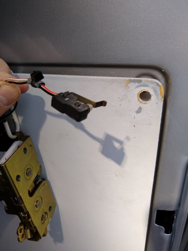

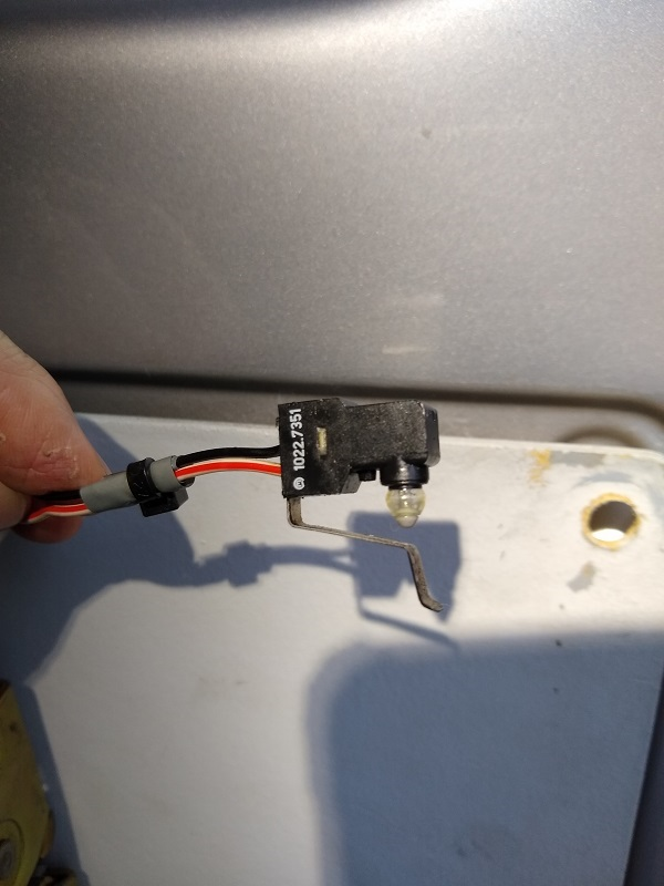

So,
ich hab die Maße und Bilder, wenn ich die angehangen bekomme ...
Maße ohne die Verjüngung: LxBxH 20x12,5x6,5/7,8 an den beiden runden Böbbeln.
Nummer Marquardt 1022.7351 .
Wenn der Schalter jetzt ausgebaut ist funktioniert die FB, d.h. er signalisiert nicht dass die Tür offen ist. Ist die Federlasche rangedrückt, so signalisiert der Schalter eine offene Tür und das ist falsch. Die Federlasche wird von der Schlossmechanik rangedrückt, wenn die Tür schließt.
Grüße, Andreas
P.S. Klappt wieder nicht mit den Bildern, bin am verzweifeln. Größe 600x800 Pixel, 335 und 350 KB werden angezeigt aber nicht erkannt, Statusbalken ist erst grün und wechselt dnn zum gelben Achtung-Zeichen ... ???
Bobil
Beiträge: 802
Re: Türsensor in den Hecktüren
Beitrag von Bobil »
Ich versuche es nochmal mit den Bildern ... und es sieht so aus als ob es klappt - Endung png statt jpg.
Grüße, Andreas
Bobil hat geschrieben: 08 Apr 2019 17:45Nummer Marquardt 1022.7351
Das ist der Taster Marquardt 1022 in der Grundausführung, Variante 7351 (Produktdatenblatt). Die Variante beschreibt oft die Anschluss- und Kontaktart. Der 7351 hat eine 235mm und eine 855mm lange Ader, der Kontakt ist NO "Normaly Open". Einen ähnlichen Taster 1022.2201 gibt es bei Voelkner oder Conrad für schlappe 20€. Vergleicht aber genau die Zeichnungen, Details findet man im Marquardt Web-Shop oder bei Mouser. Möglich, dass man, wenn man den Ersatztaster einbauen möchte, Teile von dem Originaltaster übernehmen muss. Die Federwippe wird man möglicherweise austauschen müssen. Wenn man Glück hat, passt auch der etwas anders aufgebaute 1058, der kostet nur 5€
