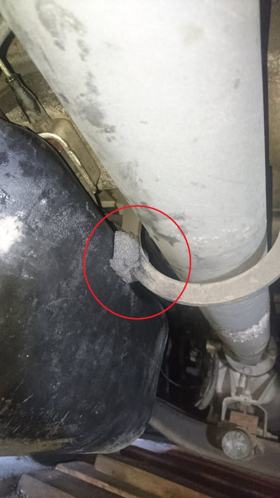

Habe den Feiertag genutzt, um meinen Tank umzubauen. Beim vorderen Bügel der Kardanwelle ist er bei mir ein bischen knapp. Habe jetzt einen Gummipuffer dazwischen gelegt.
Habt ihr das einfach so gelassen oder habt ihr den Schützbügel verändert oder abmontiert?
lg
lg

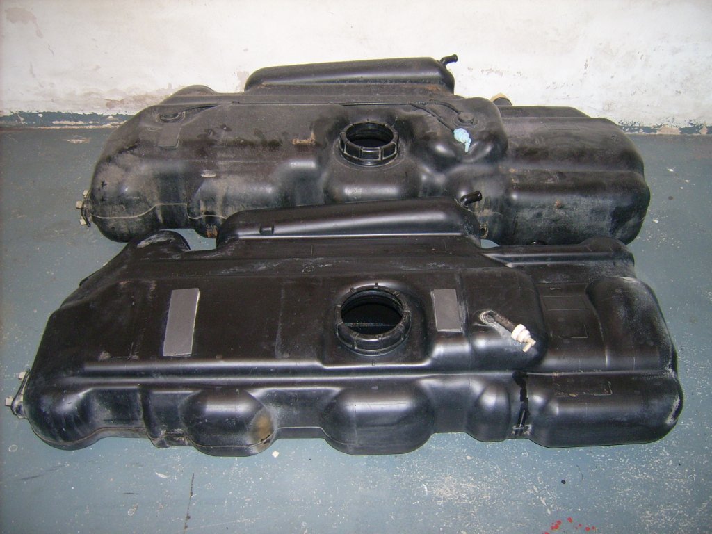

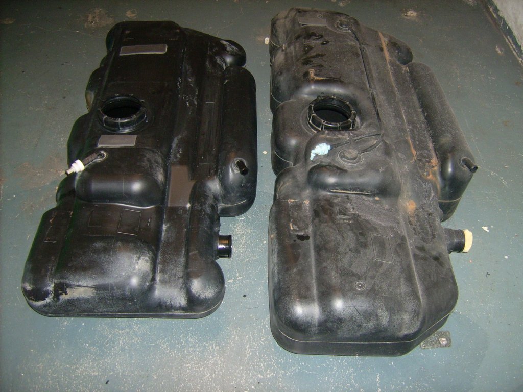

Wie versprochen von mir noch was zu den Entnahmeeinheiten. Links für 75, rechts für 100 l, beide für ohne Standheizung, ein "Blindrohr" dafür ist allerdings vorhanden. Der Hauptunterschied ist die Länge des Schwimmergestänges. Ansonsten eigentlich alles gleich. Die unterschiedlichen Dichtungen haben keine Relevanz, die Verschraubungen an den Tanks sind absolut identisch. Bei der 100 l fehlen zwei Plastikröhrchen mit O-Ring dazwischen über einem Entnahmerohr. Keine Ahnung ob ich die beim Ausbau verloren habe, sie beim Einbau vergessen wurden oder sie erst ab einem bestimmten Modelljahr (100 l von '02, 75 l von '05) reinkamen. Wichtig scheinen sie jedenfalls nicht zu sein.
Die Tanks sind bei mir doch deutlich verschieden lang, die Mehrlänge von 6-7 cm ist ausschließlich nach vorne. Auch die Entlüftung unterscheidet sich.
Von vor 12 Jahren beim letzten Tanktausch habe ich noch die unterschiedlichen Bänder und Leitungen in Erinnerung. Die Kühlschlangen an der Leitung gibt's auch in einzeln und doppelt, die Tanks sind aber alle für beides vorgesehen. Die zu kurzen Bänder habe ich damals mit einer Gewindestange angepaßt statt die richtigen nachzukaufen, die nicht ganz richtig gebogenen Leitungen ließen sich problemlos hinbiegen.

Das halte ich nicht für gut. Auch wenn da jetzt was zwischen dem Bügel und dem Tank geklemmt ist, das ist immer ein Reibungspunkt und auf Dauer wird das durchscheuern. Es hilft wirklich nur ein wenig, aber genügenden Abstand zwischen den Bauelementen.
Du kannst den Bügel ändern oder versetzen. Welchen Nutzen hat das Teil, außer dass es die Kardanwelle abfängt, sollte sie sich lösen? Da gibt es sicher auch eine andere Möglichkeit.
Der Tank ist bei hoher Temperatur nicht formstabil. Mit einem Heißluftföhn und einem Holzstiel kannst du eine Beule an der Stelle des Bügels in den Tank einformen. Ich würde jedoch oben stehende Methode bevorzugen.
Re: Umbau auf 100 Liter Tank, ein paar Fragen.
hi,
danke für deine Antwort. Das hab ich mir auch schon gedacht. Ich werde den Bügel entweder zuschneiden oder verschieben, falls ein Langloch vorhanden ist, denn verformen will ich den Tank auch nicht.
Hatte keiner der anderen 100l-Tanktauscher nicht das Problem?
