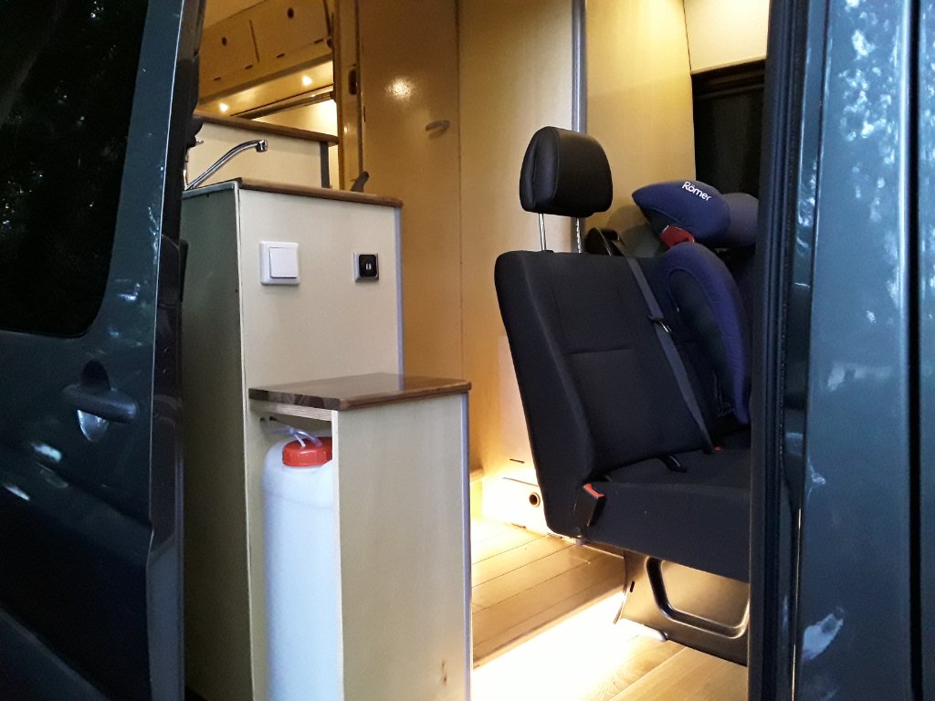

Hab das mit der Serienbank so gelöst....
Aber irgendwie brauchst Du ja 2m Durchreiche von hinten. Du kannst ja auch klassisch eine Hecksitzgrppe planen mit Durchreiche in der Seitenbank. Durch die Höhe im Fzg. Kannst die die sehr gross ausführen.
Lg jens
Lg jens
