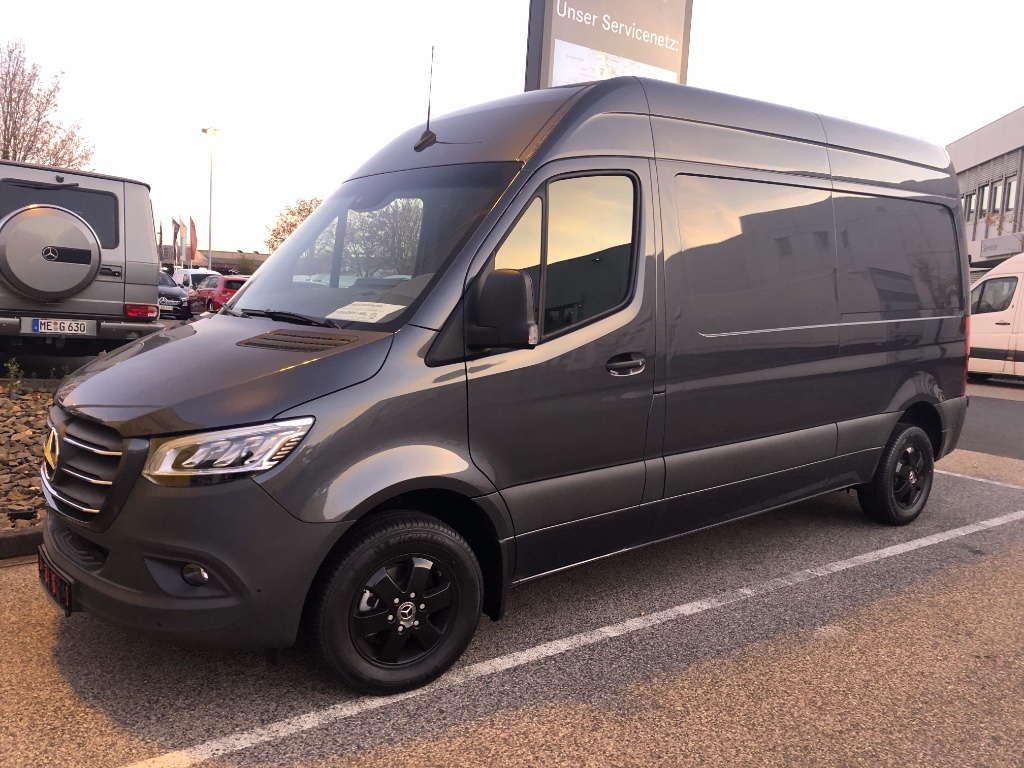

VS30 mal nicht total häßlich...
...oder lag es nur am Sonnenuntergang?
