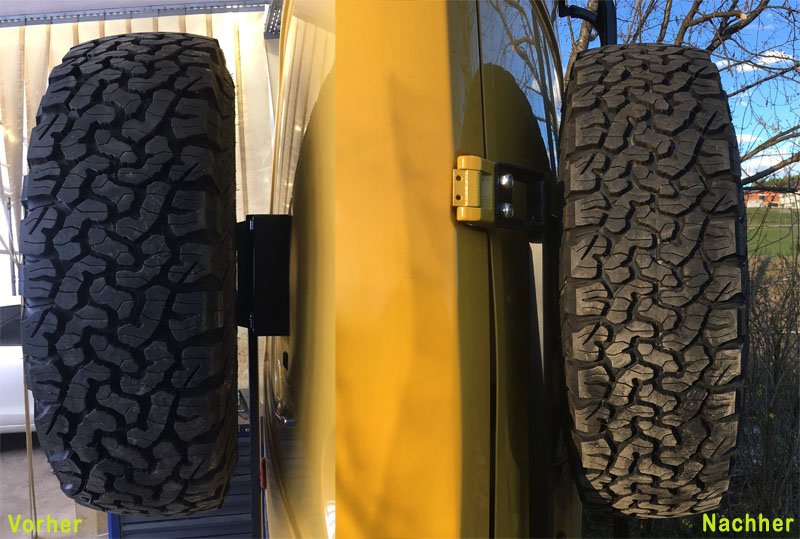

zunächst danke für die interessante Darstellung. Ich besitze zwar einen 2x4 Schlechtwegebus ab Werk, aber es ist immer interessant dazuzulernen. Deine Variante scheint zudem deutlich besser durchdacht zu sein.
Zwei Fragen:
1.) Hast du Stabilisatoren eingebaut, und wenn dann welche?
2.) Der Reserveradhalter hinten, ist das ein Eigenbau, oder hast du den irgendwo bezogen? Erfahrungen damit?

2.Den Reserveradhalter hab ich von hier: https://www.wheeliams.co.uk.
da ich ihn aber höher wollte weil meine XT noch drunter muss, musste das rad näher an den halter, daher umschweissen.
damit das ganze nicht wackelt, habe ich in die Tür auch noch 2 winkeleisen hinter die verkleidung geschweisst. wie das bei anderen nur mit beilagscheiben irgendwo funktioniert versteh ich eh nicht.
ohne die winkeleisen schwang das alles doch sehr...
ich glaube fast, ich werd noch eine strebe innen zwischen dem linken und rechten seitenteil anbringen an dem sich die beiden hektüren noch auf einem dicken gummi abstützen.
als schwing- und einfach zu realisierenden diebstahlschutz.
lg mex

super! Vielen Dank für die Quelle für den Reserveradträger,
ich suche schon seit einiger Zeit nach einem bezahlbaren
Träger und 200 € als Preis is mehr als in Ordnung.
Und danke auch für die die Stabilität betreffenden Hinweise.
Wenn ich den Träger dann mit ein paar Schweißarbeiten noch verstärken
muss, stellt das kein Problem dar, mein Schweißgerät steht stets
einsatzbereit im Keller ...
Dann werd ich mir den mal schnell noch rechtzeitig vor dem
Brexit bestellen ...

Was mich stört (ich habe den Mittellangen und liebäugel auch mit so einem Reserveradhalter, für den Preis lohnt kein Selbstbau) ...mit dem Träger kommt die Fuhre über 6m Gesamtlänge und ich muss dann beidseitig die gelben Begrenzungsleuchten in den Stoßleisten nachrüsten !?
