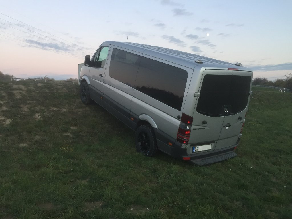

Hallo Zusammen,
Ich bin ganz neu hier mit meinem 319CDI 4x4 (906AC35 / KNNE2355E) im Rhein-Main Gebiet unterwegs.
Mit der SuFu bin ich auf diesen Thread gestoßen statt einen neuen aufzumachen.
Auch ich will hier die BFGoodrich in 245/75R16 drauf machen. Der TÜV vor Ort hat leider überhaupt keine Ahnung bzw. keinen willen.
Alternativ habe ich inzwischen einen Dekra Gutachter gefunden der Einzelabnahmen machen darf, er sagt aber der Reifen sei zu groß.
Daher meine Frage, kann mir jmd. von euch ein Bild vom Schein mit eingetragenen Reifen machen damit er zumindest sieht das es funktioniert und dann noch einmal darüber nachdenkt ?
Oder hat hier im schönen Rhein-Main Gebiet und Umgebung das schon machen lassen und kann mir hier jmd. / einen Prüfer empfehlen bei dem das funktioniert?
Ich habe die original Felgen mit ET62.
Ich freue mich auf eure Antworten.
Mit sonnigen Grüßen
Micha

Re: Reifeneintragung 245/75R16 für 316 CDI 4x4
nach 1 1/2 Wochen kam eine Rückmeldung von Mercedes das Sie die Anfrage weiter geleitet haben und noch ein Tag später dann die Antwort aus Deutschland.
(hebeo-van@daimler_com Kundendienst Mercedes-Benz Vans (VAN/VDS) / Herstellerbescheinigungen/ Homologation/ PSM Support)
Danach kam mir der Gedanke, ich hätte im Kombi vielleicht die VMax auf 120 einstellen sollen, vielleicht hätte das gereicht...
Nunja, nun werde ich mal zum Freundlichen gehen, schauen das ich es auf RH8 oder RM8 (mal sehen) umprogrammiert bekomme und dann direkt zum Prüfer gehe oder noch mal den Umweg über die Tachoprüfstelle...
Aussehen tun die Reifen auf jeden Fall schon mega gut, ich will sie nicht mehr hergeben.
Ich werde euch vom weitern Weg berichten um hoffentlich anderen helfen zu können.
Micha
Hallo Ihr Lieben,
Herr xxxxx vom TÜV Offenbach war eine sehr gute Empfehlung. Kein großes hin und her, Reifengrößen aufgeschrieben, in den Computer getippt, fertig.
Jetzt sind die Unterlagen auf dem Weg nach Marburg-Biedenkopf damit die mir dann die Betriebserlaubniss zusenden.
Wie so oft bei diesen Themen muss man also immer nur an den richtigen TÜVer kommen.
Mit sonnigen Grüßen
Micha
