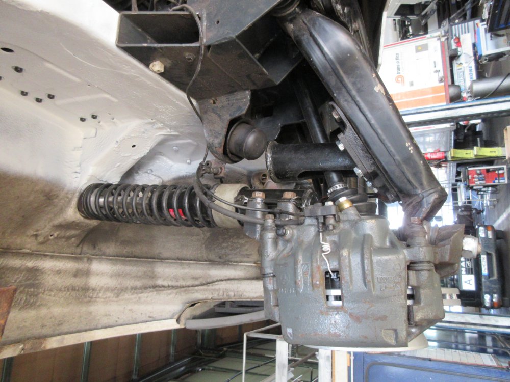

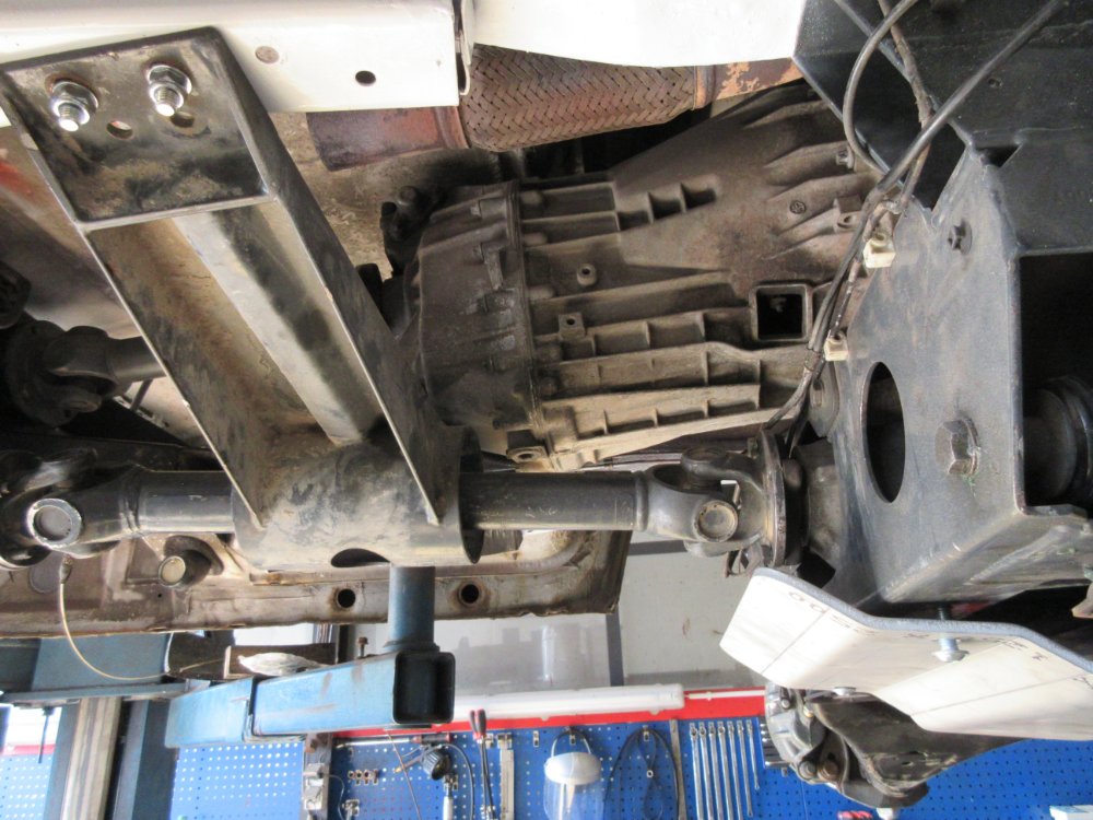

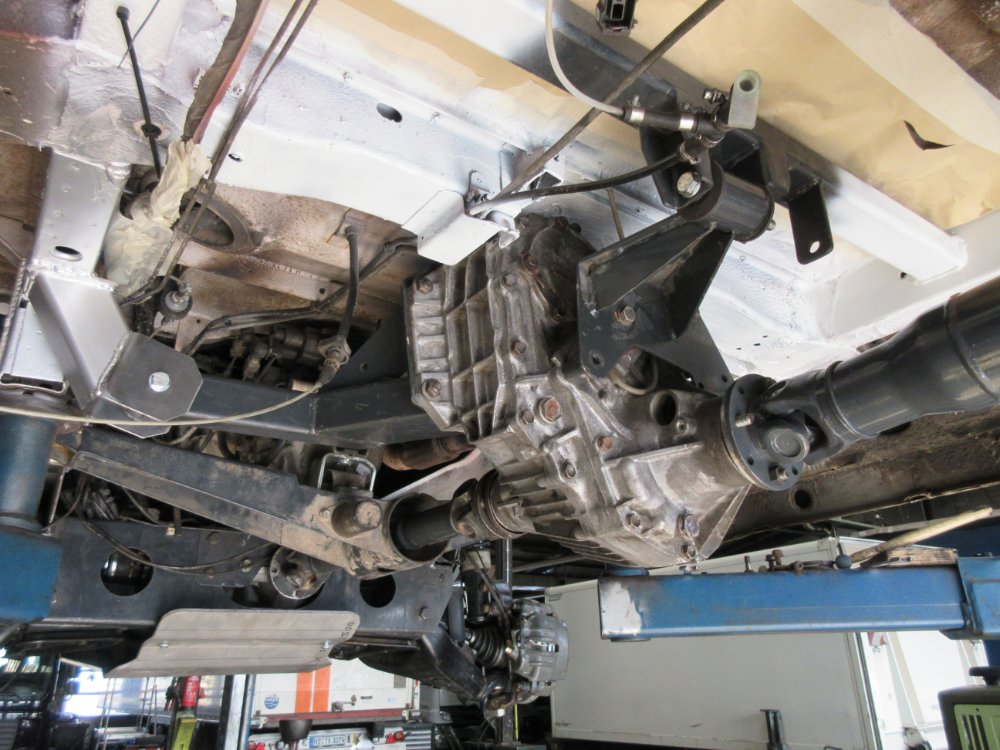

Es ist vollbracht!!

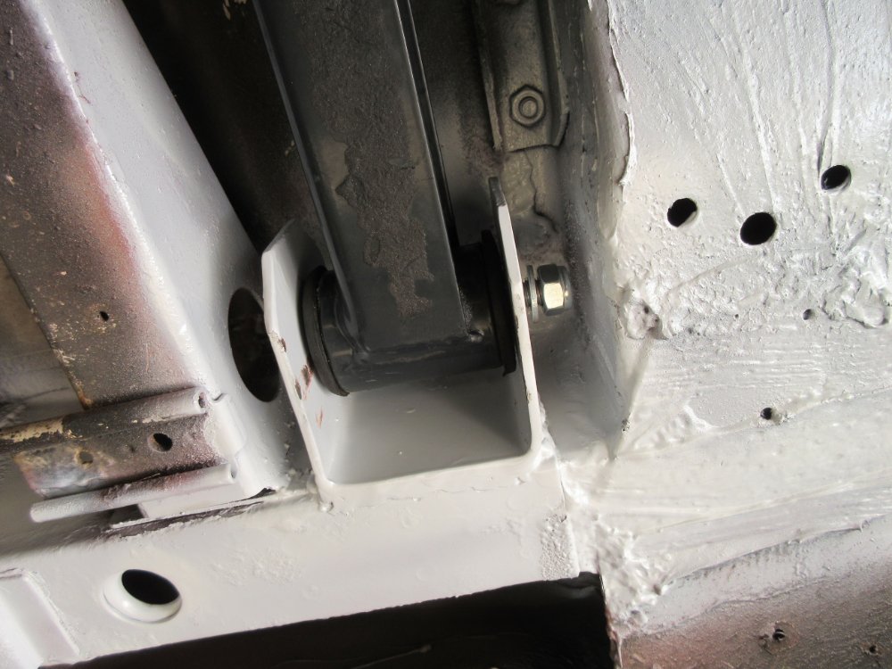

Endlich, das Verteilergetriebe hängt an seinem Platz. Alle Halter angeschweißt und vom Optischen pass es gut. Ob alles zu 100% passt müssen wir bis zur ersten Probefahrt abwarten oder ob uns die Wellen ein Liedchen singen und mich spüren lassen dass wir Mist gebaut haben. Wie Ihr auf den Fotos erkennt ist schon viel an Rost behandelt worden durch die Umbauaktion. Paar Lackier und Verschönerungsarbeiten müssen wir noch machen aber im großen und ganzen wird es. Alle Bremsen sind nun auch komplett neu.

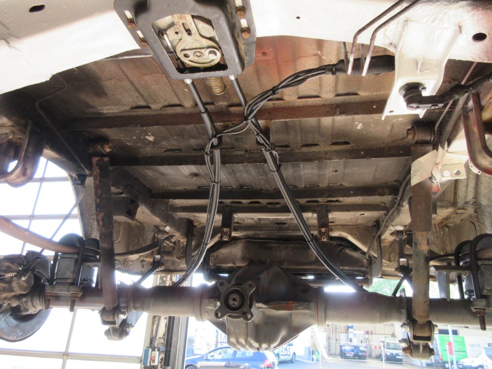

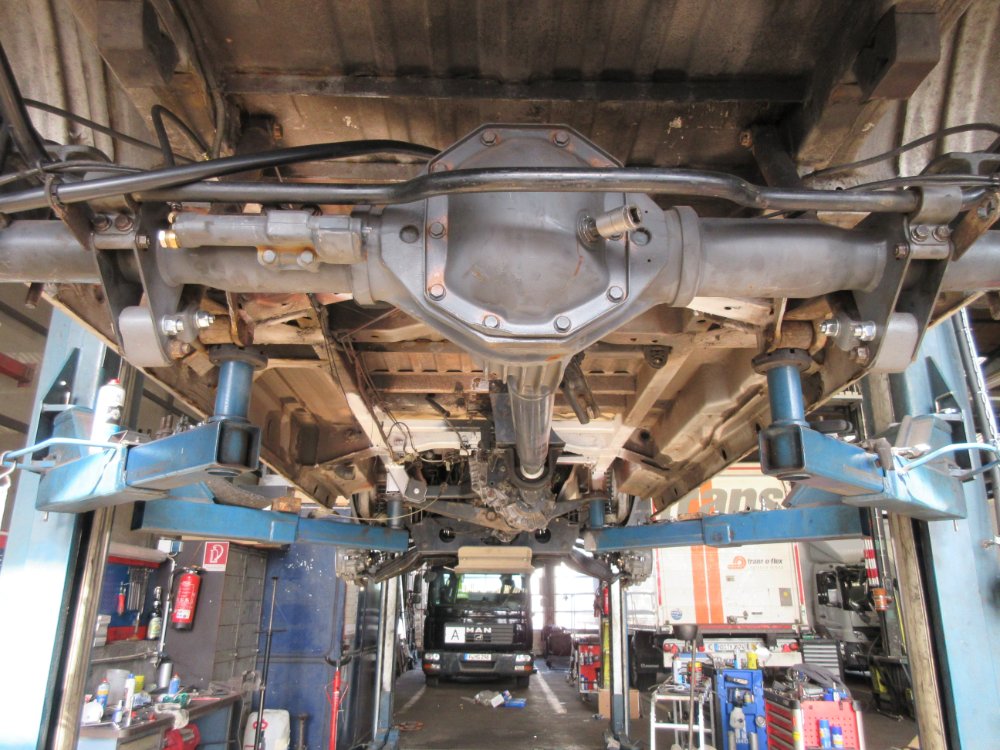

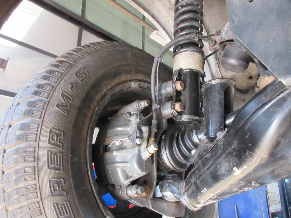

Hier noch ein paar Bilder weil die letzten Tage ohne waren :wink:

Lass das letzte Bild (edit: des jetzt vorletzten Beitrages) nicht den Dieselolli sehen!!!
Die teure 14mm Inbusnuss... :lol: :mrgreen: :lol: :mrgreen:

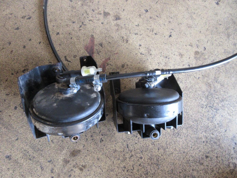

So weiter gehts mit meiner Berichterstattung.... Heute an der Handbremse die Seile ausgetauscht und eingestellt. Da Mercedes zum Tausch der Verschleißsensorkabel und der Raddrehzahlsensorik mit der wohl formulierten Anweisung "Kabelverbindung an einer gut zugänglichen Stelle trennen" vorgibt habe ich mir auf dem Halter des ALB, welcher an meinem Fahrzeug nicht benötigt wird, eine Steckverbindung gemacht um in Zukunft diese einfach trennen zu können. Das gute Verteilergetriebe liegt wieder neben dem Fahrzeug :x ich kann es bald nicht mehr leiden... Grund hierfür sind weitere Lackierarbeiten sowie der einbau der Schaltgestänges der Untersetzung. Begonnen habe ich auch die Stellglieder der Sperren zu Montieren. Dazu wird ein Anschluss an den Bremsflüssigkeitsausgleichbehälter und an das Unterdrucksystem hergestellt werden. Aktuell bin ich mir noch nicht sicher wie die Steuerung der Geberzylinder über das CAN-Allradsteuergerät agiert, da muss ich noch herausfinden welches System jetzt das richtige ist. Ich habe leider 2 Versionen einmal von Mercedes-Benz und einmal von Achleitner. Morgen sind zusätzlich 3 Bremsleitungen zu erneuern und zu Biegen aus Meterware. Dann geht es in den Innenraum zur Verkabelung.... Das wird noch ein Spaß naja wenigstens bleibt mir etwas an Arbeit erspart durch die Einbindung des Steuergerätes ins CAN-Netz.

Kirika hat geschrieben: 18 Apr 2018 23:51 Begonnen habe ich auch die Stellglieder der Sperren zu Montieren. Dazu wird ein Anschluss an den Bremsflüssigkeitsausgleichbehälter und an das Unterdrucksystem hergestellt werden. i
Hi Kiri,
Oberaigner verbaut beim 906er einen extra Bremsflüssigkeitsbehälter für die Sperren, würde ich auch so machen, würde nichts an das Fahrzeug-Bremssystem dranhängen.
