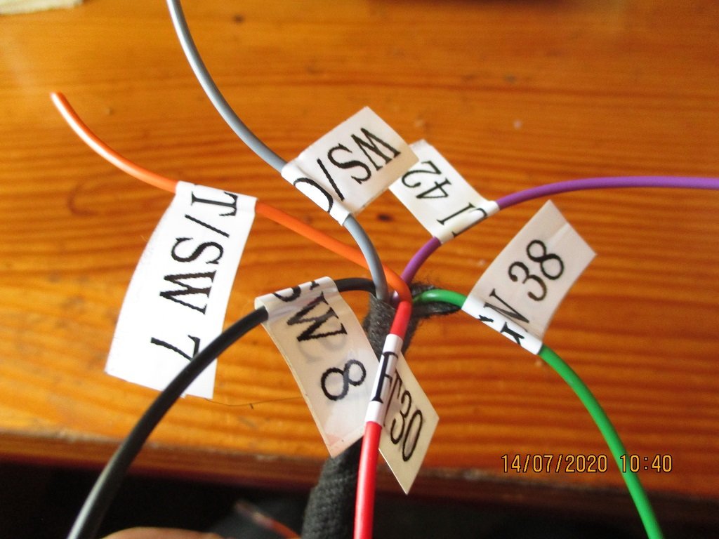

so komme gerade vom freundlichem, der Meister kennt den W 903 von Anfang an und sagte auch das mein mitgebrachter Kabelbaum höchstwahrscheinlich vom LT ist und der Schalter nur von DB. Nun denn, nach 1 Stunde suchen mit 2 alte Aktenordner aus dem Keller geholt, sich die Bezeichnungen der 6 Kabel, die ans MSG angeschloßen werden müssen, wollen die es angehen morgen :roll:
Den Ausdruck von Vanagaudi hatte ich auch mit, was etwas hilfreich war. Da die Kabelfarben des Kabelbaumes nicht nach MB Din waren, musste er die Pin Bezeichnung erstmal zuordnen die Kürzel sind wohl die DB Kabelfarben am MSG (meine Einschätzung) siehe Bild
