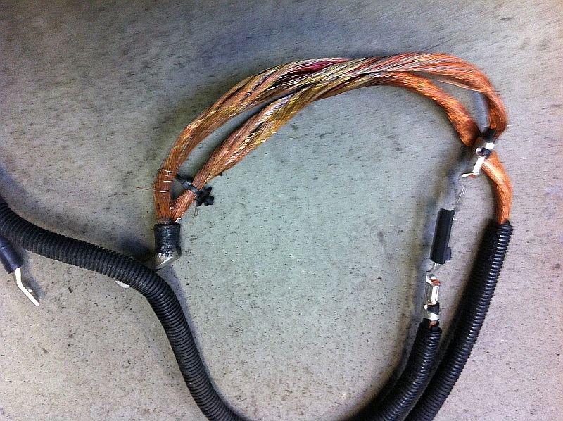

Generatorleitung = Mangel ab Werk
Ursache meiner defekten Lichtmaschine + der Zweitbatterie war 9044402041 LEITUNGSSATZ GENERATOR / ANLASSER https://sprinter-forum.de/viewtopic.php?f=11&t=15636Bei mir war übrigens mal das „dicke fette Kabel“ von der Lichtmaschine abgehend an der Verbindungsstelle durch Salz und Wasser total korrodiert und richtig angefressen (bekanntes NCV3 Leiden) wurde dadurch an der Verbindung glühend heiß und an der Batterie kam so gut wie nix mehr an, allerdings leuchtete die Generatorleuchte nicht auf !
Dieser wurde bei Knollos 324er mal als Werksmaßnahme ausgetauscht, nachdem der Freundlich erst die Batterie getauscht hatte, doch der Sprinter nach 400km Autobahnfahrt nach 10min Tanken nicht mehr ansprang. Dieses "Qualitätsniveau" des Herstellers kostet mich zunächst 250€ nto. / 300€ bto. für den LEITUNGSSATZ GENERATOR / ANLASSER + FEHLERSUCHE MOTORSTEUERUNG/ LADANLAGE + KABELSATZ FUER STARTER UND GENERATOR A+E/ERN.
272154010280 GENERATOR BOSCH 180Ah AT + GENERATOR TAUSCHEN = 910€ nto. / 1.080€ bto.
Die vermeintlich defekte AGM-Batterie habe ich einfach abgeklemmt, weil ich die gar nicht wirklich brauche (war aber beim Gebrauchtwagenkauf drin)
Unterm Strich wären das über 1,5T€ nto. / 1.785€ für die Rendite/Gier des Herstellers, die ich ihm bezahlte.
Nockenwellenversteller, Stabis, Ölwechsel + "Kleinkram" brachten die Reparatur dann auf fast 4T€ nto. / fast 4.700€ bto.
Vom Skonto bin ich dann ca. 100km von DD nach Le mit 25l/100km SuperPlus nach Hause gefahren
Beim Freundlichen wäre es mutmaßlich noch teurer gewesen und ich bezweifle, daß der Defekt wirklich gefunden worden wäre.
