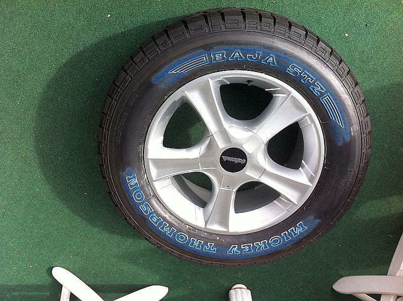

Wir hatten bisher max. 265/60R18 110H MICKEY THOMPSON auf 8x18 ET50 am 4x4 montiert + geprüft + eingetragen. Ein solches fertig montiertes Ersatzrad habe ich noch daliegen.

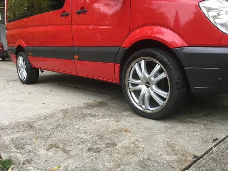

285er habe ich lediglich als 285/35R22 am "normalen" Sprinter (ohne Allrad) montiert.

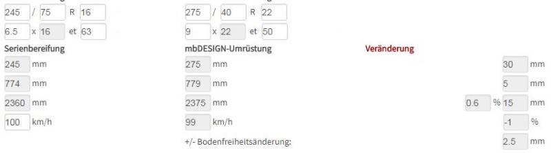

Hallo Rosi, sag mal weist Du zufällig die Traglast der 22“ Lander Felge von Delta?
ET und Felgenbreite wären auch interessant...
Macht es evtl Sinn da einen 275 40 22 zu montieren? Denn den gibt es auch mit 108 TL wie ich gerade gesehen habe...:-)

Hallo Marten,
ich weiß es nicht zufällig, sondern habe für Dich nachgesehen; 9x22 ET50 mit 1200kg.
275/40R22 108 sind m.E. eine gute Idee, wobei die 50kg pro Rad im Vgl. zum 285/35R22 106 das Kraut nun auch nicht mehr fett machen. Ich fuhr seinerzeit 255/60R17 106 quasi genau so uneingeschränkt, wie die 285/35R22 106. Die 285/35R22 schützen die Felgen i.V.m. Flankenschutz sehr gut, was ich leider testen mußte.
Derzeit fahre ich MICHELIN Latitude Sport 3 in 265/50R20 107/111, jedoch schleifen die vorderen bei vollem Lenkeinschlag. Der andere/nächste Sprinter bekommt aber die Lenkeinschlagbegrenzer. Die 285/35R22 auf 9" mit ET50 brauchen den Lenkeinschlagbegrenzer genau so, wie die 255/60R18 auf 8,5"x18 Et50.
Deshalb lasse ich jetzt für den Winter 255/60R18 112 auf 8x18 ET50 montieren, um ohne Lenkeinschlagbegrenzer fahren zu können. Ich habe derzeit 2 Felgensätze 8x18 ET50 vorrätig und bin/fahre wahrscheinlich am 01.12. wieder in/nach Berlin.
In 9x22 ET50 habe ich noch eine neue Lander-Felge ohne Reifen hier liegen. Die Kompletträder mit den 285/35R22 106 stehen in Dresden und könntest Du haben, weil ich den Sprinter "urlaubsgerechter" mit 265/50R20 111 auf Lander in 9x20 ET50 ausrüsten will. Für Touren nach/durch Süd- und Osteuropa sind mir die 285/35R22 dann doch ´ne Nummer zu heiß.
Radabdeckungen sind/werden obligatorisch, zumindest die Gummilippen.
