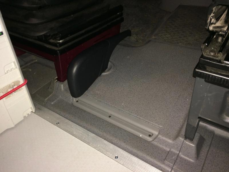

Re: Wer hat H00 Luftkanal zum Fahrgastraum und Einzelsitze?
Ein Bild für euch noch. War ein Gebastel bei der Handbremse...
So viel Arbeit+Geld und so wenig warme Luft; schon eine werksmäßige Fehlkonstruktion - wenn die Passagiere sich immer noch beschweren sind einem vorne schon die Füße geschmolzen...
