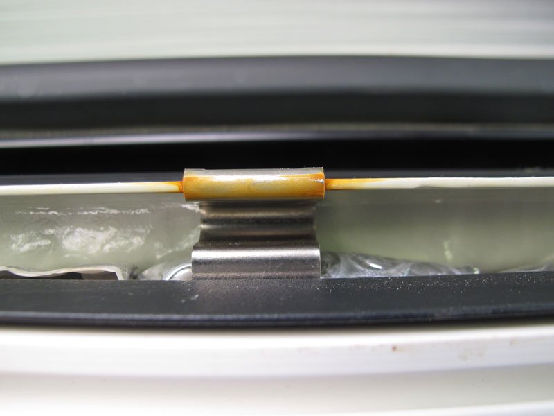

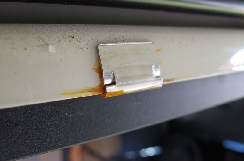

Nicht ganz zum Sache aber viellicht interessant fur den wem einen (ab Werk) Insektenschutznet verbaut haben:
Hinten den oberen Abdichtungsgummi in den Schiebeturoffnung sitzen 3 Clips welche den Fuhrungsschiene der Insektenschutznet festhalten, und Rost dahinten.

das sieht für mich ehrlich gesagt nicht nach Rost aus.....eher wie ein aufgetragenes MittelBagu hat geschrieben: 24 Jul 2020 16:47 Nicht ganz zum Sache aber viellicht interessant fur den wem einen (ab Werk) Insektenschutznet verbaut haben:

Naja, selbst Rost würde mich nicht wundern; die Klemmen sollen sich ja ins Blech schneiden und halten.
Ein, zwei Tropfen Owatrol, Lackspray oder Wachs sollten aber reichen, um an solchen Stellen Abhilfe zu schaffen.
Für eine durchrostung reicht das bisschen Feuchtigkeit dort ja kaum.
