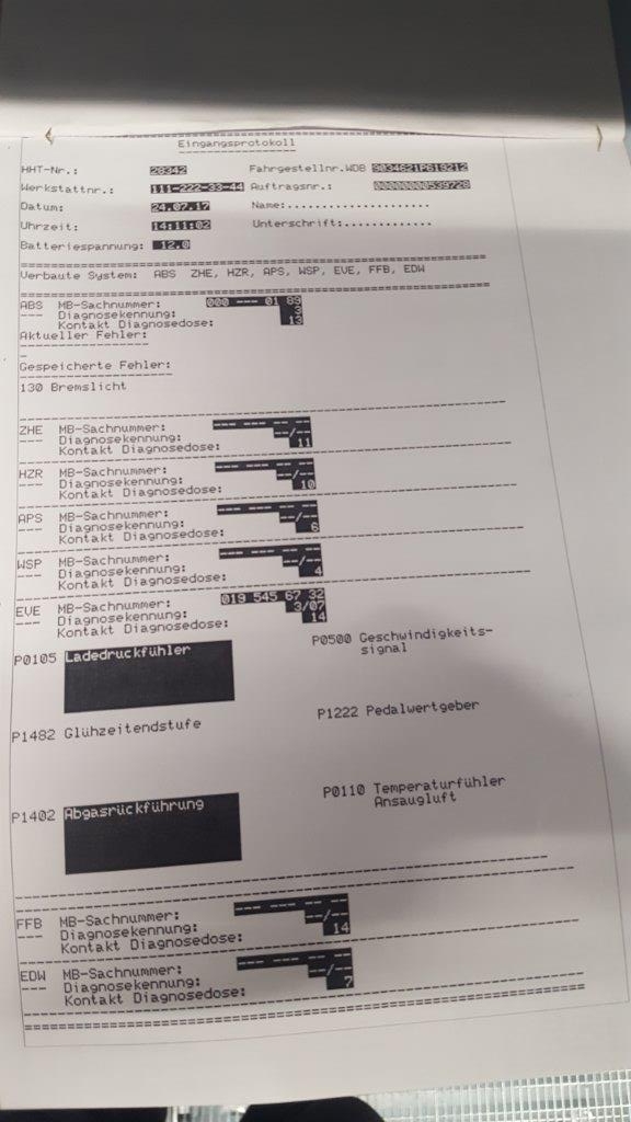

Nun habe ich einen erneuten Anlauf genommen und mir erstmal die ausgelesen Fehler der Mercedes Werkstatt schicken lassen:
Diese hat danach den Fehlerspeicher gelöscht, den ich nun nach dem 2. Ereignis nochmals ausgelesen habe.
Bedingt durch die lange Standzeit war auch die Batterie leer, so dass ich diese erst mal laden musste.
Die nun ausgelesenen Fehler waren:
P1222 Gasschieber Potentiometer aka Pedalwertgeber
P1482 Glühausgangsstufe
P1615 Versorgungsspannung
Was meinen die Experten dazu?

Deine Probleme sind die schwarz unterlegten(aktuelle) Fehler, die restlichen sind "nur" gespeicherte.

Dies waren die Fehlercodes aus der Mercedes Werkstatt und wurden danach gelöscht.
Nach der 2. Panne kamen jedoch nur wieder die Fehler 1222 und 1482...
Ich vermutete, dass der Fehler 1402 durch die Manipulationen des gelben Engel hervorgerufen wurde.
Ist es nicht wahrscheinlicher, dass die beiden Fehler, die wiederholt auftraten die Ursache sind?

Aktuelle Fehler kann man nicht löschen, die müssen abgearbeitet werden.
1402 - AGR kann verschiedene Ursachen haben. Die Fehlerumgebungsdaten würde hier Klarheit bringen nur fehlen diese hier.
1222 - Pedalwertgeber - hier solltest Du mal den Stecker am Fahrpedal ziehen und mit einem Kontaktspray behandeln.
1482 - Glühzeitendstufe - Spannungsversorgung am Vorglühzeitrelais prüfen, das Kabel gammelt schon mal weg.
Die Mercedes Werkstatt hat nur den Bremslichtschalter gewechselt und nach eigener Aussage danach die Fehler gelöscht. Nach dem ich zum zweiten Mal mit den gleichen Symptomen stehen blieb und den Fehler Speicher abermals ausgelesen habe, waren die Fehler (P0105 und P1402) nicht mehr da.
Wie kann das sein?
Also das Poti wurde schon ausgebaut, geputzt und mit Spray "behandelt" ohne Erfolg.

Aktuelle Fehler kann man schon löschen , nur tauchen sie kurze Zeit später wieder auf.Die Elektronik der "Dela"
ist noch nicht so weit entwickelt wie heute z.b.
Ich glaub nicht an den oti , wie schon gesagt , hab noch nie einen Wechseln müssen.Was aber nicht heißen soll das er nich das Problem ist.Beim Auslesen kann man in der Diagnose den angesteuerten Wert auslesen.Hast du schon mal in den Stecker am Steuergerät geschaut ? Dort enden ja die Kabel des Poti. Möglich währe auch ,das die E-Pumpe nicht so reagiert wie der Poti fordert , aber das ist nur ein Gedanke :roll:
Als erstes würde ich die Kabel am Steuergerät und in der Tüte an der Batterie ( die für die E-Pumpe ) checken.Dann die Istwerte des Poti ansehen.Mehr fällt auch mir nicht dazu ein :?

Opa_R hat geschrieben: 15 Jan 2018 17:19 Hy Mic :wink:
Genau nach Zündungswechsel bzw. spätestens mit dem nächsten Motorstart/ Motorlauf und das solltest Du als erfahrener MB-Schrauber wissen.
Wenn sie hier nicht mehr aufgetreten sind gehe ich davon aus dass die Ursache dafür beseitigt wurde.
