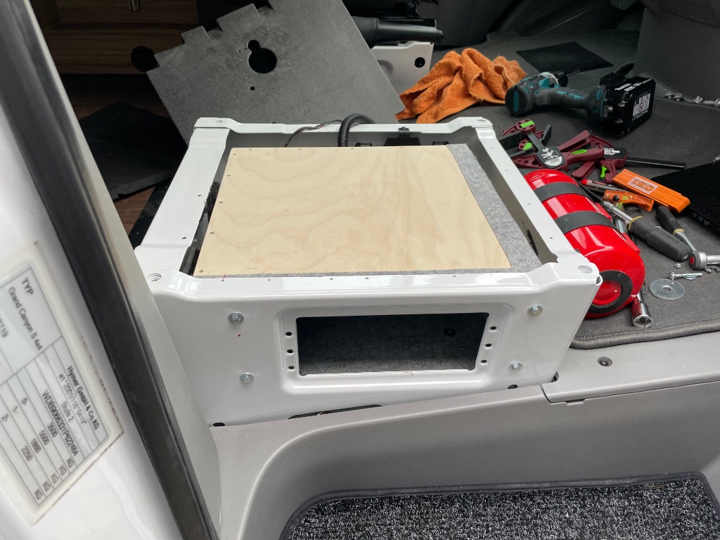

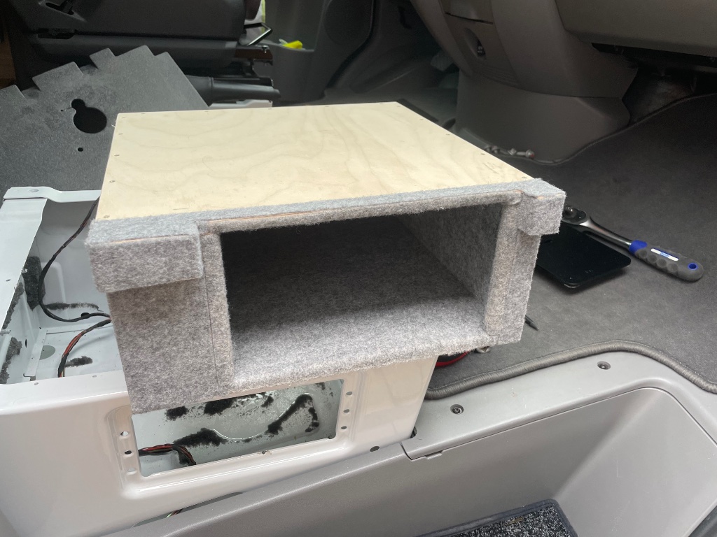

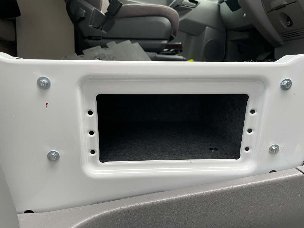

Ich habe bei meinem 906er die abschließbare Klappe für den Beifahrersitzkasten gekauft und eine entsprechende Holzbox hinten dran verschraubt.
Obendrüber ist das Sitzgestell.
Es ist nicht unüberwinbar kostet aber bestimmt 15 Minuten um erstmal an den Holzkasten ran zu kommen, wenn man das richtige Werkzeug (Torx-Nuss und Ratsche) dabei hat.
Anschließend muss die Holzkiste rausgebrochen werden. Dafür braucht man einen entsprechenden Hebel, eine Stichsäge oder ähnliches.
Finanziell war das überschaubar und es erfüllt seinen Zweck.

siehe die Links von Rosi.
Kiste hintendran hab ich selbst gebaut.
