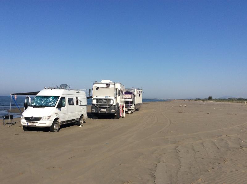

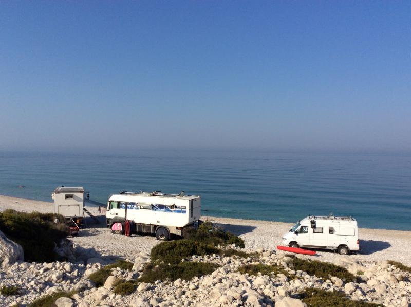

Wenn du solche Plätze willst dann brauchst Du 4x4
Lg aus Albanien
Lg aus Albanien
319 V6 4x4 ZG3 Untersetzung 2,85 Hinterachssperre L3H2 Camper Delta 18 Zoll

na ja ich würde den Ball mal flach halten. Viele Strandabschnitte irgendwo auf der Welt lassen sich gut ganz normal erreichen. Vielleicht gehört ein wenig Sanderfahrung dazu. Tip: Reifen mit Profil, Luft ablassen auf 0,8 - 1 bar. Dazu Kompressor mitnehmen. Zur Not Sandbleche und Schaufel mitnehmen. Im übrigen verspricht ein Allrad ganz und gar nicht alles machen zu können, schon gar nicht im Transporter oder LKW Bereich. Hierzu bedarf es dann schon eines Defender, Nissan od. Toyo. Wer wirklich probieren und üben will sollte mal wenigstens bis nach Marokko fahren. Hier hatten wir mit der zuvor beschriebenen Möglichkeit sogar ein normales Womo in die Dünen und zurück gebracht.
Gruß Vagabundo
Gruß Vagabundo

Schaubi... ich hatte nicht von über die Dünen geschrieben! Es sind auf Deinen Bildern ja genügend große Dickschiffe dabei die Dich bei Bedarf rausziehen
Das Thema ist Reisefahrzueg 4x4 vs. 4x2. Hierbei ist sicher vorher einiges abzuklären.... Kurzreisen, Langreisen, Länder, welche Art von Reisen. Soll es z.B. Südamerika sein oder will ich ab und an für 3 Wochen einmal im Jahr nach Albanien, Italien etc.
Es gibt 4x4 Fahrer die mit diesem Antrieb nicht sehr weit kommen. Wie immer sind es die Erfahrungen. Auch mit einem 4x2 und entsprechender Ausrüstung wie Bodenfreiheit, Reifen, Sandbleche evtl. Sperre sowie Kenntnisse kommt man weit. Zudem ist es insgesamt auch immer eine Frage des Geldes.
In Südamerika hatten wir vom 6x6 bis zum normalen Hymer alles gesehen. Alle haben mehr oder weniger ihre gesteckten Ziele erreicht. Ein 4x4 gibt zwar Sicherheit die aber wörtlich gesprochen auch nicht immer greift
Gruß Vagabundo
