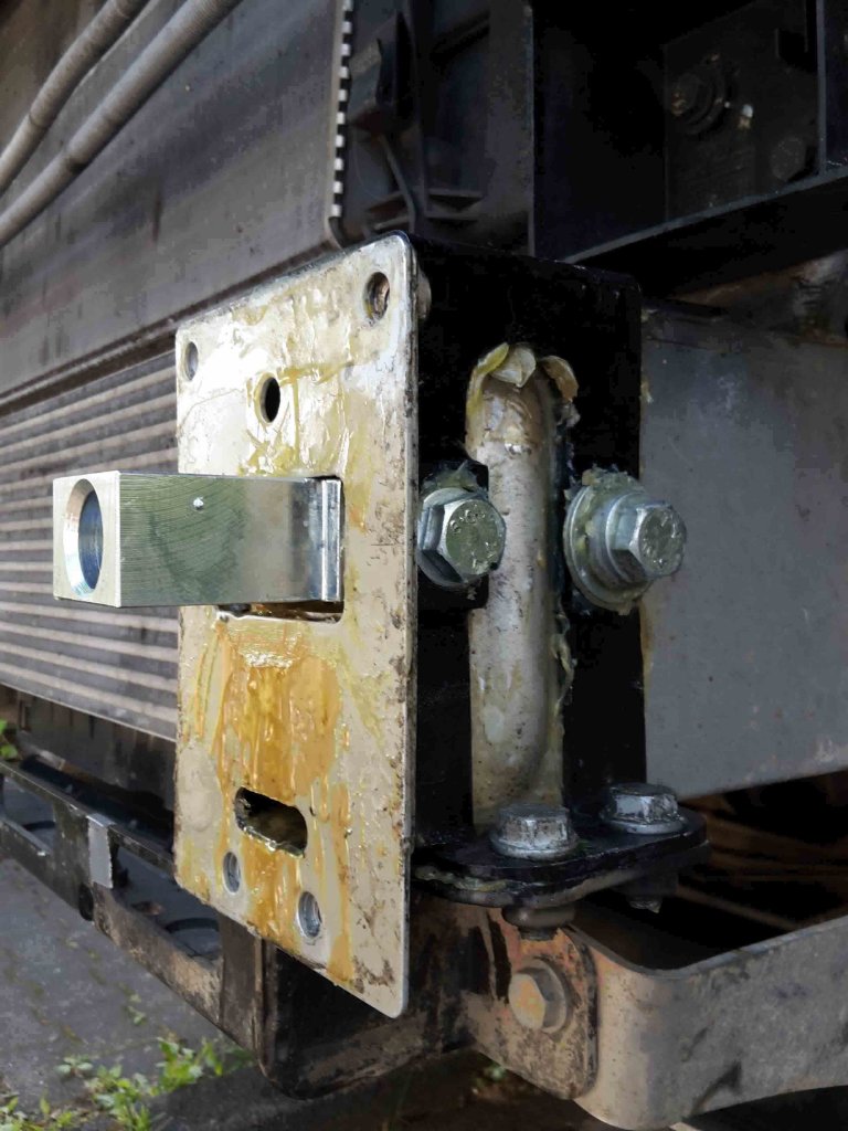

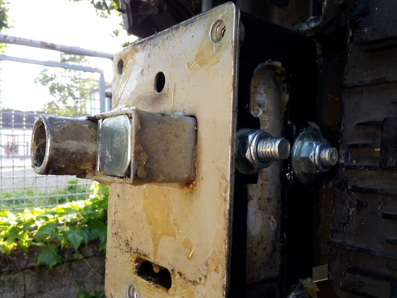

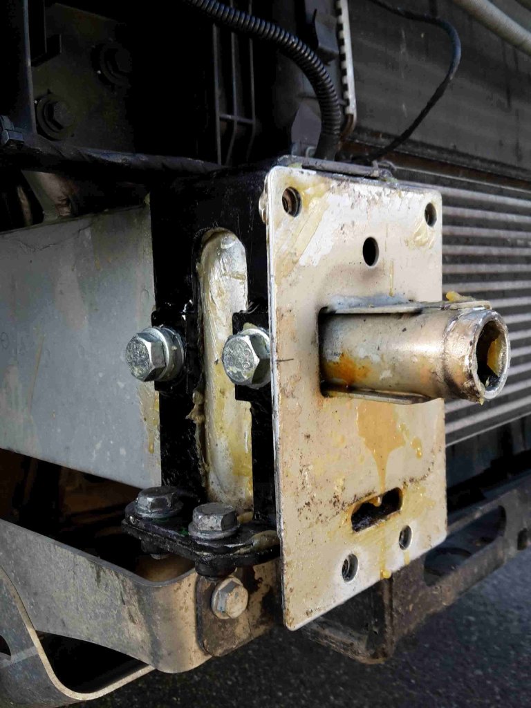

... habe nun die Bergeösen von relleum... in Kombi mit dem UFS von Oberaigner montiert. War nicht einfach, aber als versierter Hobbyschrauber auch auf der Strassenwerkstatt gut zu schaffen. Schwierig war es, die Bohrungen für Längsträger, UFS und Bergeösen in einer Linie zu bohren, aber: Es hat geklappt! Nun kann Marokko und der Sand kommen, zumindest werden wir nach vorne viel einfacher rausgezogen ...
Gruß Rainer
