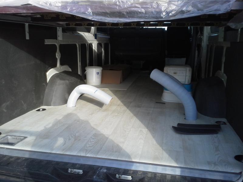

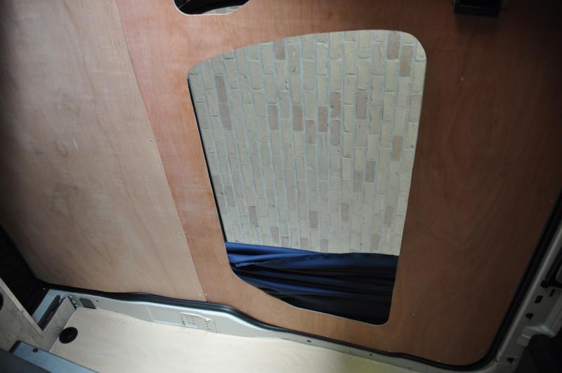

Re: 316 CDI Von DOKA nach WOMO
Hier mit Matrasse von 1m90 auf 1m40.
Bodenbelag (Vinyl) ist ach drin.

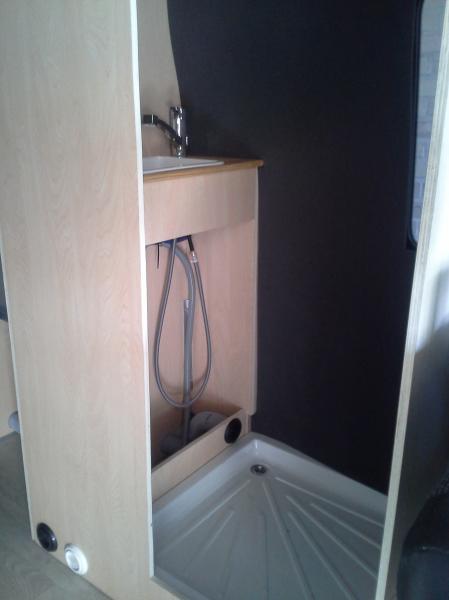

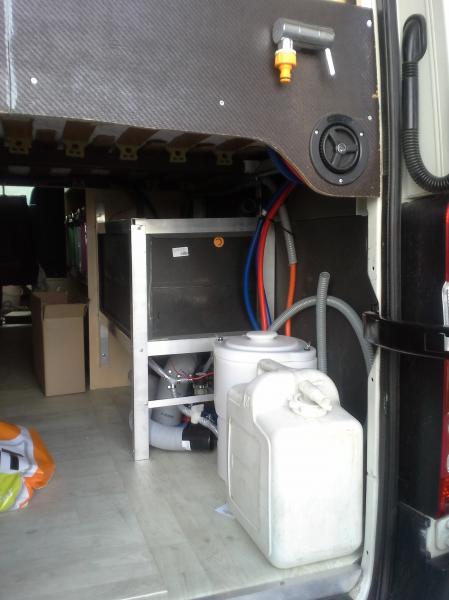

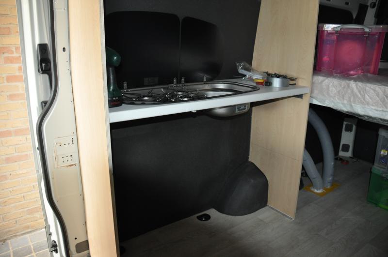

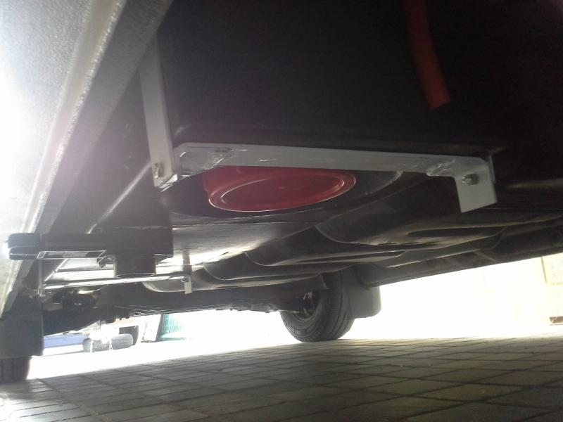

Und weiter gehtst.
Badezimmer kriegt form.
Beide Wasserbehalter sind montiert.
Elektro 70% fertig.
Elektro 70% fertig.

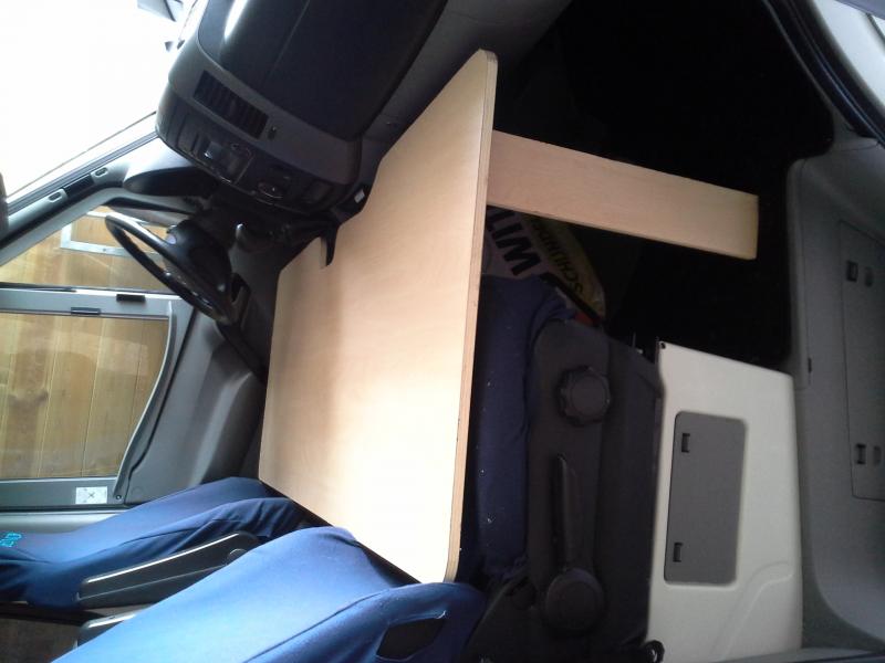

Erste kurtze Testreise gemacht nach Sauerland.
Einige Sachen zu uberarbeiten. Bett hinten 10cm anheben. Unten zu wenig Raum, Oben gibt es zu fiel.
Nach Inspiration und info von Darth Fader ach ein Kabinebett angefertigt fur unse fumfjarige Tochter. Vielen Dank Peter.
