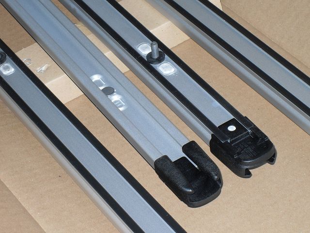

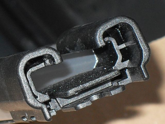

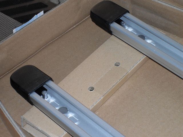

nomadpix hat geschrieben:Hallo,
bei C-Schienen kann ich die Nutensteine immer nur von Ende aus einfädeln, ist das korrekt?
Korrekt
Die geschlossenen Endkappen kommen nach vorn, die offenen Kappen kommen nach hinten. Der Übergang der zwei geteilten C Schiene st offen.
Mittelstück 2 geteilte C Schiene
Endkappen hinten
Endkappen hinten
Endkappen vorn
Endkappen vorn

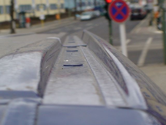

plata hat geschrieben: ... und mußte feststellen das die Schienen die Breite von 34mm haben aber auf dem Dach habe ich nur 30mm breite Platz wegen der Dichtung oder was das ist ?
Ja in der eigentlichen Vorrichtung ist nicht viel Platz. Siehe Bilder ...
