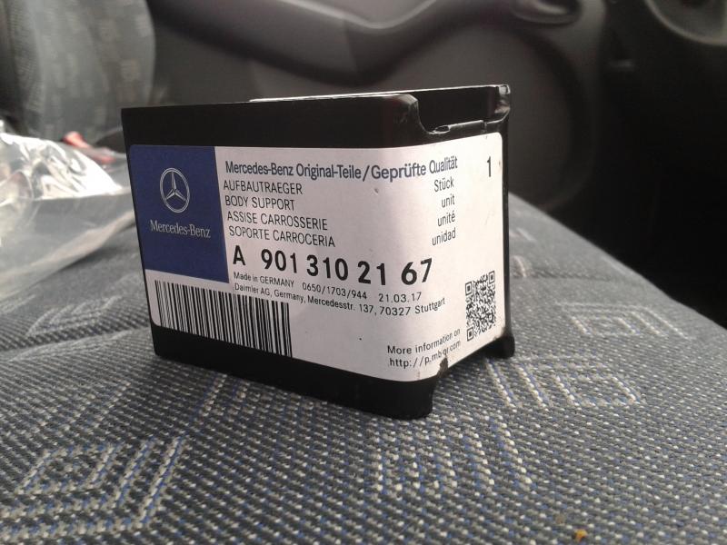

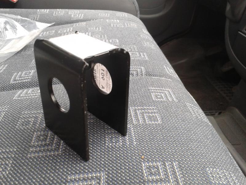

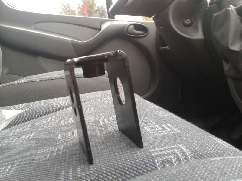

So, kleiner Abschlussbericht:
Ich habe mich entschieden die originalen Gewindeböcke/Konsolen bei einem Ausbauer wie original einschweißen zu lassen: und zwar die beiden fehlenden auf der linken Seite. Die Konsolen habe ich beim Freundlichen besorgt und dem Ausbauer beigestellt.
Falls jemand ähnliches vor hat, hier noch ein paar Fotos des Teiles, welches korrekterweise "Aufbauträger" heißt. Teilenummer: A9013102167.
Nun fahre ich mit zweiter Sitzbank durch die Gegend.
PS: Kleiner Hinweis am Rande, die Schrauben zur Befestigung der Sitzbank-Schienen entsprechen original der Festigkeitsklasse 10.9 (mit entsprechendem Anziehmoment).
