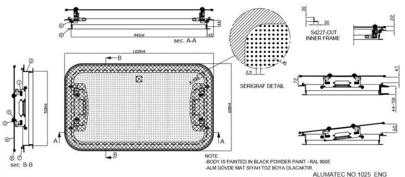

Hat schon mal jemand so eine Dachluke eingebaut oder weiß, wo man sie erwerben kann?

528mm kriegste imho zumindest beim Sprinter normaler Länge nirgends zwischen die Dachstreben. Ich habe die 510mm-Gebo-Luke hinten drin und das ist schon, sagen wir mal, knapp. Wie es bei längeren Modellen ist, kann ich leider nicht sagen. Und bei 1m Länge musst du an den Seiten ordentlich was unterbauen, das geht sicher, macht aber Arbeit.

Habe eben gemessen. Zwischen den Dachstreben sind es 55cm. In der Breite muss natürlich aufgefüttert werden. Habe mir gerade eine ähnliche Luke bei Alumatic bestellt.

Habe gerade mit CRL Europe telefoniert. Bestellen könnte ich diese Fenster. Für beide Fenster in der 3.Reihe würde es knapp 800€ inklusive Versand kosten. Vorher werde ich aber den TÜV kontaktieren, was er dazu meint. Wahrscheinlich "NO!"mandør hat geschrieben:...Ging mir nur um die Zulassung, ich kenne die Fenster und die Bauweise nicht, fand sie aber ganz gelungen, mit den kleinen unteren Klappen...
