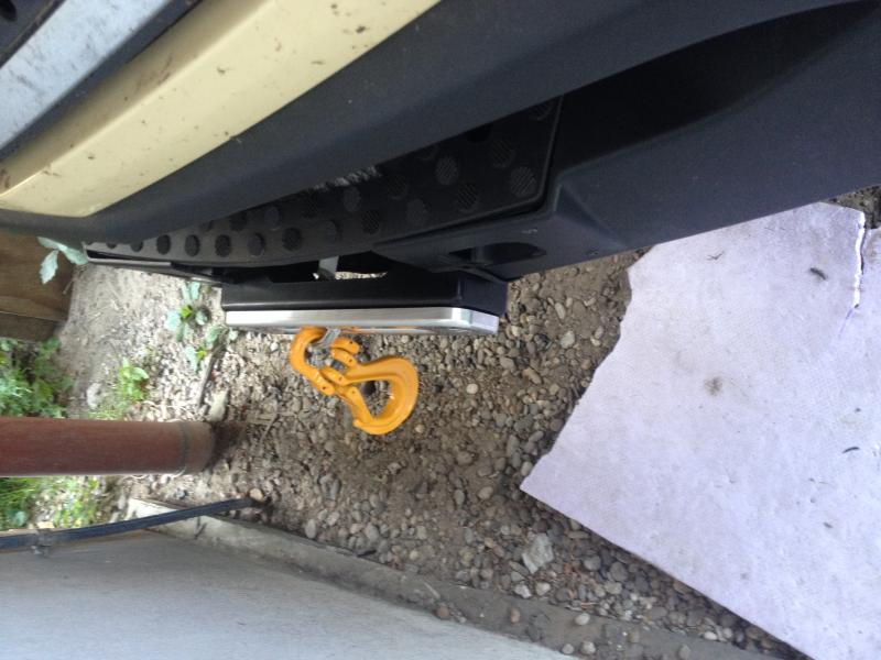

Die Winde ist bei mir Montiert:
vor der Modefikation
Am WIndenträger könnte man sicherlich irgend wo Hülsen anschweißen.
Durch den Träger hat der Wagen vorne eh keine Knautschzone mehr.
Die Bereiche in den Längsträgern vom Sprinter werden mit U-Schalen und Stahlplatten verstärkt so das sich hier nichts mehr verdrehen kann.
Bergen am Hacken des Seil ist trotzdem nicht machbar.
Ich würde ja auf beiden Seiten diese Ösen verbauen wollen:

Ist das der Taubenreuther Windeneinbausatz?

Toolman hat geschrieben:Ist das der Taubenreuther Windeneinbausatz?
Ja ist es.
Den Seilfensterverlängerungskasten rücken die nicht freiwilig raus nur auf drängen und auch erst nach der TÜV abnahme montieren.
Die ganze Elektronik habe ich aus der Winde ausgebaut und an der Spritzwand montiert der Anschluss für die Fernbediehnung ist unterm Lichtschalter.
Was ich nächstes mal machen würde nicht die 4,3t Winde nehmen sondern die grössere (4,6 oder 5,2 waren das???) ist baugleich von Warn.
