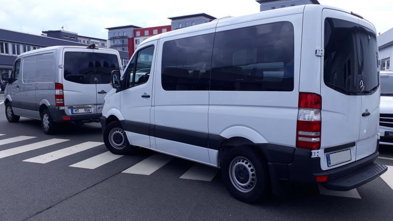

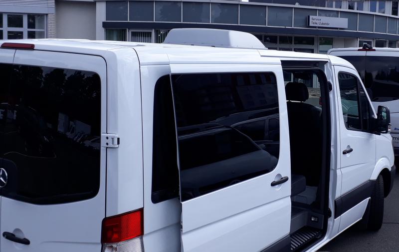

Beitrag von MAC_MUC »
destagge hat geschrieben:Einzelgutachten für andere 906er Federn ist beim TÜV möglich, Festigkeitsnachweis etc. ist ja durch die ABE des "Spender"-Fahrzeugs gegeben. Achslast muss passen sonst muss abgelastet werden.
gute Idee. Ich müßte dann einfach einen 906 3,5 to beim Händler finden, der das C15 hat. Dann kann man die Teile raussuchen.
Bin gerade noch am Überlegen, ob ich nicht doch den 316 Mopf von gestern nehmen soll.
Die Voll-Luftfederung ist natürlich super. Sieht aber alles recht kostspielig aus, wobei mich der Umstieg auf dem Mopf auch ca. 14.000 netto kosten würde.
