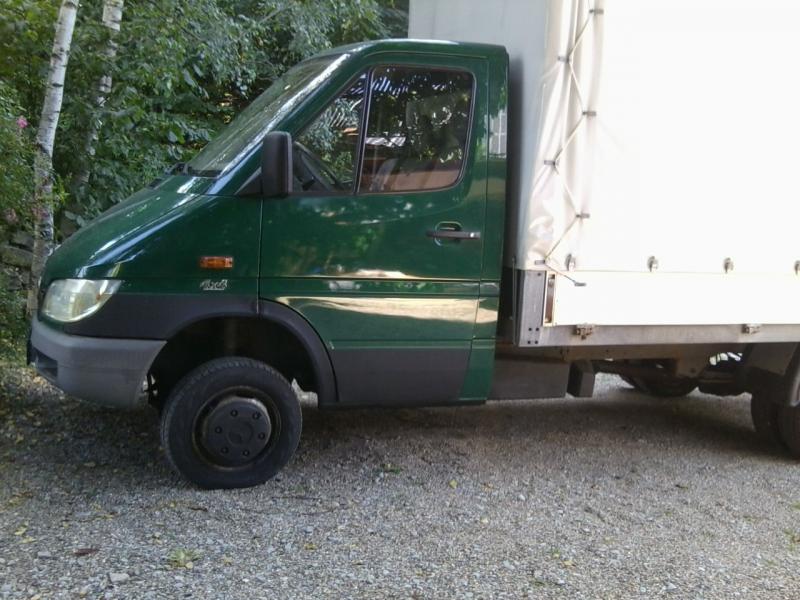

Hast Du mal Bilder von der Umsetzung?
Auch gerne vom Bremsscheibenschutz?

Re: Suche Gutachten f. Einzelbereifung 416 ..16"
...nicht soooo lang auf die Folter spannen-wir wollen Bilder sehenTester hat geschrieben:...die Reifen sind drauf fährt sich prima! deutlich besser als vorher.

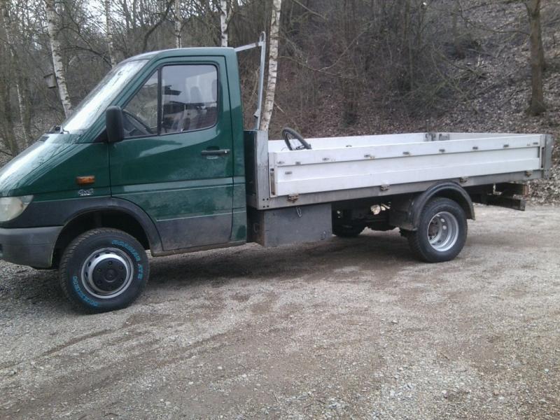

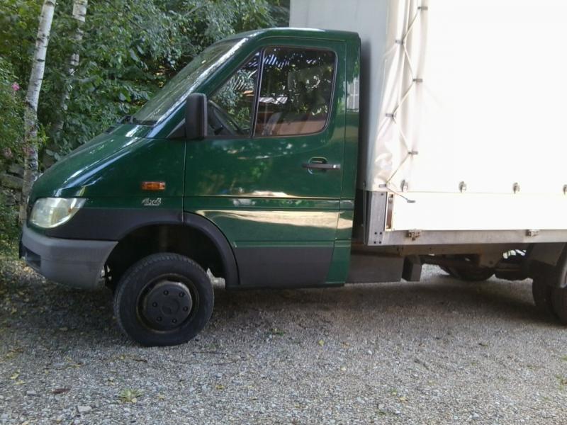

so...Bilder
Größe ist im Tacho korrigiert.
Dank an Fa. Iglhaut auch wenn es ein wenig zäh war , dafür zuverlässig und ordentlich.

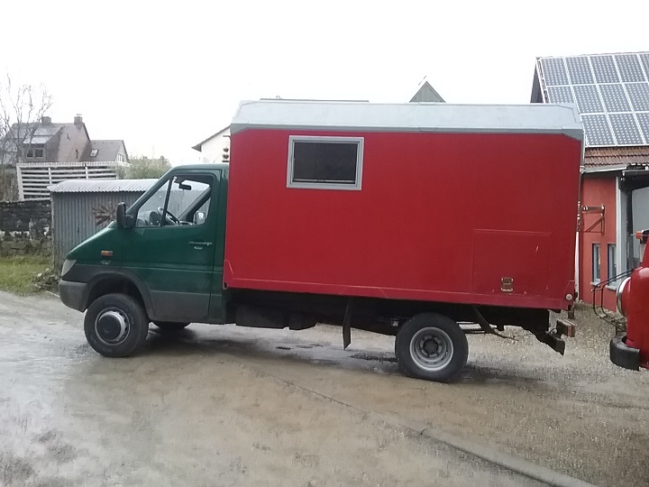

Fahren tut er gut sehr stabil...da breiter. Hinten ist die Spurweite ca 50 mm breiter als vorne mich stört es nicht...mußß halt bei Bordsteinen usw aufpassen

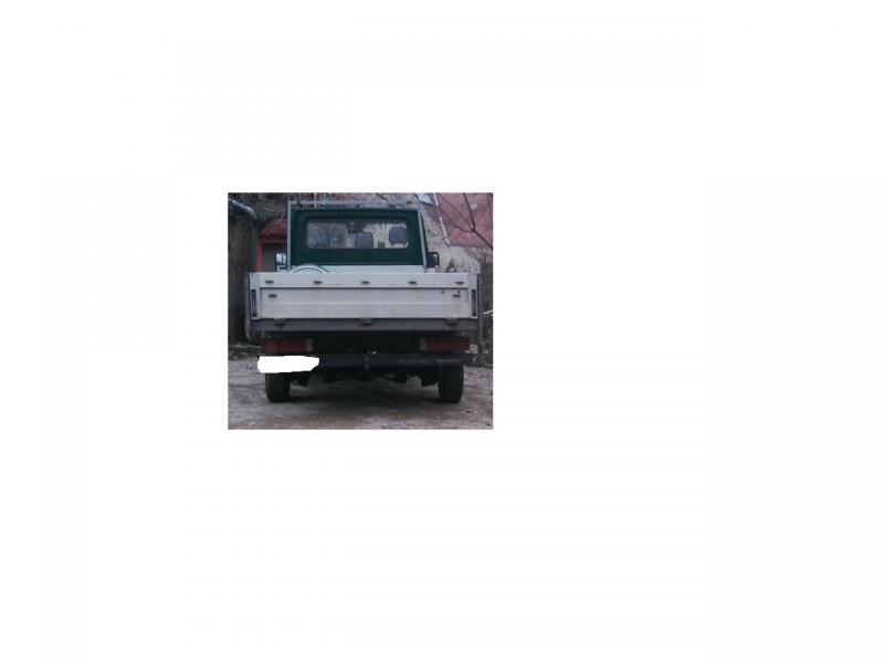

4: Umschreibung z.WOMO mit max. 3490 kg
dazu muß erst mal der Koffer drauf und die Pritsche runter diese wiegt schon 400 kg!(Ist alles soweit fertig aber kostet erst mal noch Zeit um das Teil anzupassen...im Idealfall 2 bis 8 Stunden)
5: Wenn Koffer drauf erst mal fahren wie sich das Teil darauf macht.
6: Nach dem Urlaub Koffer runter Pritsche drauf...(geplant ca 2 Stunden)
7: Koffer wieder auf den anderen Lkw setzen (drunter fahren ...verbolzen und schrauben auch so 1 Stunde Arbeit)
schaut also nach viel zu tun aus!

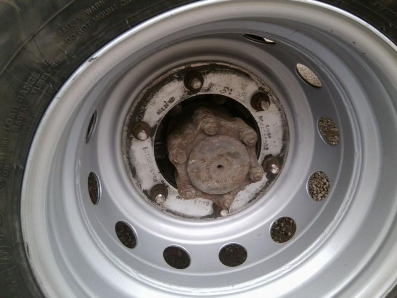

...und "hinter" der Felge läuft die Bremsscheibe jetzt offen?
MB Sprinter 413CDI Bj.03
ja!!...schon immer! hier war noch nie eine Abdeckung....warum und wieso???? keine Ahnung!! sind auch keine Reste zu sehen von wegen weggegammelt .
Könnte ich sicher noch anbauen (dank Forum weis ich nach was ich suchen muß)....bin aber zu faul im Moment dazu.
Andererseits bei jedem Motorrad sind die Dinger offen ohne kaputt zu gehen.
Was mich mehr stört ist die ungeschützte Brmsleitung...da werde ich mal sehen was sich machen lässt.
ch.

Hallo zusammen!
ich kann berichten....Es ist alles erledigt!
Reifengröße geändert im Tacho hinterlegt und Tüv mäßig eingetragen.
Umbereift auf Einzelbereifung (ww. auch Doppelt!) , Felge 16 " Stahlfelge von Kronprinz 6,0 J 16 OS 132 in Verb. mit Befestigungsscheibe
(zu Erklärung...die Bolzenlöcher der Felge sind größer als die der O. Felge, daher wurde aus einer alten Felge der Felgenstern hergenommen und als Befestigungsscheibe ...eben mit den richtigen Löchern verwendet. d.h. die Felge wird wie bei einer Doppelbereifung angepresst alles eingetragen!)
zu der ganzen Reifengeschichte waren längere Bolzen hinten nötig ...die hinteren wurden nach vorn getauscht(da diese etwas länger waren)

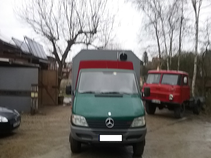

Umschreibung auf Wohnmmobil auch erledigt...dazu einen Zwischenrahmen gebaut..Koffer passt nun auf 2 Fahrzeuge...(Sprinter und Robur...letzterer mit Rautenlagerung )
2 Sitzplätze im Koffer mit Sprechanlage....erledigt
Gesammtgewicht max. 3499 kg! bei unveränderter Technik.
Leergewicht der ganzen Fuhre ohne Fahrer und Zeug Tank halb voll ca. 2950 kg.....(Konzept zielt auf 2 Personennutzung....es gingen ja auch theoretisch 4, 6 to ...halt wieder auflasten nötig

Tolles Auto. Die freilaufende Bremsscheibe ist kein Problem?
Iglhaut/MB hatten keine Bedenken wegen der Belastung der Lager hinten?

So ganz frei ist doe BS ja nicht, ist ja ommerhin noch die Felge drum herrum..
Das da kein Blech von hinten darnn ist ist kein Problem gewesen....war nie eines drann.
Lagerlast ist auch kein Probl. War ein 4,6nTo mit vers.Hinterachse nun wiege ich max 3495 kg
