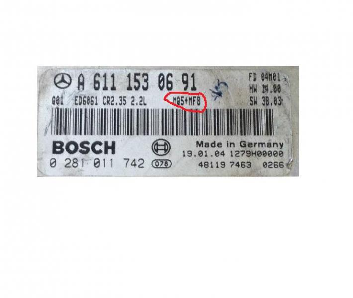

so nach vielen Wochen der Recherche bleibt kurz vor der Datenübernahme noch eine Frage zu klären - ich hoffe jmd. kann mir dabei weiterhelfen:
was verbirgt sich hinter bzw. auf was bezieht sich die Bezeichnung "MQ5 + MF8" (siehe Bild)???
