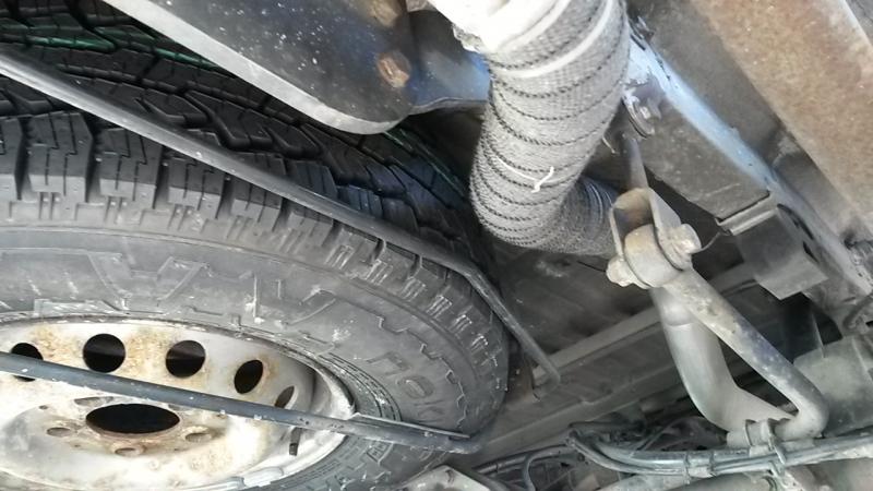

Alternativ mit 1,8 cm mehr Bodenfreiheit auf der originalen 15" Felge:
235/75R15 116 S Nokian Rotiiva AT
Habe ich als Ersatzrad. Passt gerade so bei mir in den originalen Reseveradhalter unter dem Auto.
Geht jedoch jetzt knapp am Endrohr vorbei. Deshalb habe ich dort eine Hitzeschutzband angebracht.

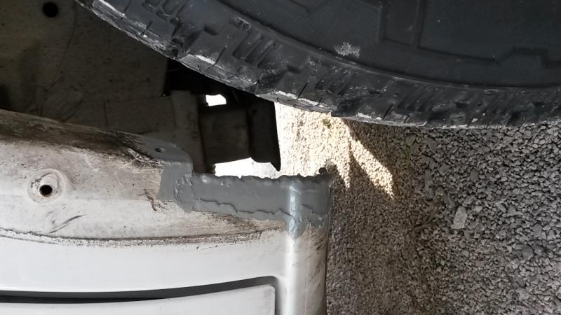

245/70R16 oder 225/75R16:
Dann musst aber an der Schürze kürzen und am Schweller. Da dieser ein Stück in den Radkasten ragt und beim Einlenken unter Verschränkung dort hängen bleibt. So war es bei mir...obwohl der TÜV dies nicht bemängelte habe ich es nachträglich gekürzt (abgesägt und zugeschweißt). Habe keine Lust, dass es mir den Reifen aufschlitzt :shock:
