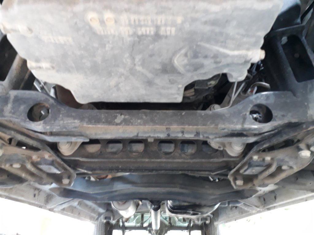

Gibt es eine Möglichkeit, vorne mittig (!) einen Rangierwagenheber anzusetzen beim 906 ?
Ich habe mal ein Bild angehängt.
Bei der Getriebetraverse ja wohl nicht. was ist mit den anderen Quertraversen? Oder der Ölwanne?
Danke!

Opa_R hat geschrieben: 14 Apr 2016 20:16 Hy :wink:
Leider muß ich nun sagen , bei Blue Effizent niemals am Diff.Die Achse verbiegt sich ! Ich heb NCV3 auf Zweisäulenbühnen vorn an den Dreiecksplatten ( dort sind zwei Senkrechte Bleche genau im bereich der Feder ) und Hinten an den vorderen Aufnahmepunkten der Hinterfeder an. Geht am besten so :roll:
Kann ich nur bestätigen. Generell niemals den Sprinter/LT am Diff anheben. Spätfolgen sind garantiert. Fängt mit Geräusche an der Hinterachse an.

Hy :wink:
Oelwanne auf keinen Fall !! Sonst geht´s Knack und die Brühe läuft :cry: Auf Maloche hab ich einen Träger mit zwei Aufnahmen um unter die Dreiecksplatten zukommen , da kann man esay anheben :wink:
